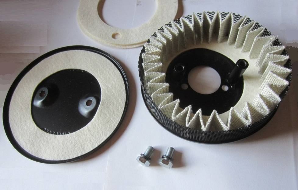

Je me pose une question à propos des filtres à air d'origine : qu'est ce que cela apporte de tremper les éléments filtrants dans de l'huile ?

Je viens de trouver cette phrase sur les filtres d'origine MGA " Le filtre à air MGA d’origine n’est vraiment qu’un écran huilé. "

Les parties en feutre sont à huiler pour piéger la poussière.
Au moment de l'entretien tu les rinces à l'essence puis tu les huiles à nouveau après séchage.
