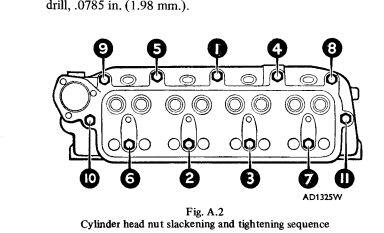

après avoir changer le joint de culasse sur ma MGA Coupé, j'attends 5-600 kms pour le resserrer
à ce sujet, plusieurs questions
1- faut il resserrer la culasse directement dans l'ordre habituel 1 2 3 4 5 6 7 8 9 10 11 en escargot?
2- faut il la desserrer dans l'ordre inverse 11 10 9 8 7 6 5 4 3 2 1 , un peu, beaucoup (?) puis la resserrer dans l'ordre habituel 1 2 3...
merci de votre retour

si votre joint de culasse est un joint composite (reinz), le processus habituel est de mettre le moteur en température, de le laisser refroidir, lorsque il est tiède, très tiède, vous resserrer la culasse. dans l’ordre habituel de serrage.
Messages : 1645
Re: resserrage de la culasse MGA
Et si c’est un joint standard, après 500 à 600 kms, on resserre dans l’ordre, en escargot, sans desserrer avant.

Merci Francky,
c'est ce qui me semblait mais certains me recommandaient de desserrer d'abord avant de resserrer, ce qui m'a créé un doute!
