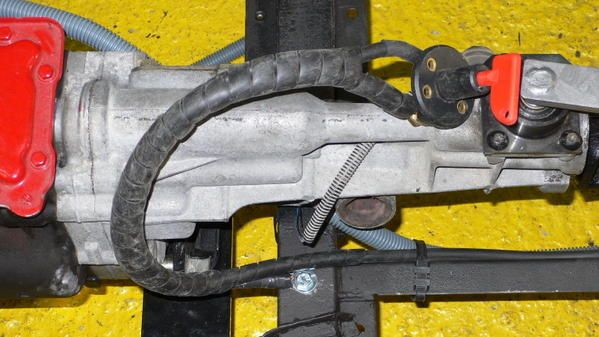

les BV de mga c'est du costaud,essaies de passer la 2 puis remonte au pm et decale sur la gauche ,normalement on "sent" bien le verrouillage

merci, super ta réponse, je n'avais pas vu la photo.
J'ai surement un pb de commande car je n'ai plus aucun décalage entre la 2 et la MA AR.
Alors pour y accéder, quelle est la méthode ? dessus, dessous, dépose tunel, depose moteur-bv?

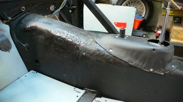

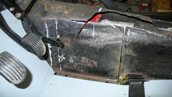

c'est la plaque latérale sur le côté gauche de la boite.
Pas accessible sauf à démonter le tunnel, il parait que ça se fait. Jamais essayé...

le tunnel de boîte, c'est à dire le carter en tôle à l'intérieur de la voiture est démontable, ce qui permet d'accéder à la boîte de vitesse
sur le tunnel de boite il y a également une tôle démontable qui doit permettre d'accéder au levier de vitesse et peut être à la prolonge, le carter en aluminium qui supporte le levier de vitesse, dans cette prolonge il y a déja une tringle avec des leviers

Utilises le démontage du tunnel dans un premier temps, c' est le plus simple et ça doit passer, voir photos ci-dessous. et en dépit de la boite Ford.

le démontage du tunnel vous aurait permis d'avoir accés facilement à la trappe latérale de la boîte de vitesse, aprés démontage de cette trappe vous auriez peut être pu découvrir le motif de la panne, ce peut être simplement la fixation de la fourchette de marche arrière sur son axe de commande.

La tôle n'est pas tordue, c'est l'ensemble tunnel tablier qui me gêne. J'essaie de déposer la poulie pour gagner 3cm mais j'ai des soucis pour l'extraire. Boulon manivelle desséré, mais poulie bien emmanchée dans l'arbre claveté et pas de trous fileté sur poulie pour placer un arrache. Avec mon arrache 3 points, je déforme la poulie. Je vais essayer de chauffer...

Bonsoir, Comme on peut le voir sur ces quelques photos, il est bien possible de sortir et remonter ensuite le moteur et la boite assemblés.
Il est vrai que c'est assez juste et qu'il faut jouer a la fois avec l'inclinaison du palan et la position de la voiture.Là, j"avais positionné la voiture sur un pont pensant qu'il serait peut être utile pour positionner la caisse a la bonne hauteur, ce ne fut pas le cas, il a suffi de faire avancer un peu la voiture a un moment donné.Nous étions a trois pour effectuer cette manip.
Mais c"est assez facile également de désacoupler moteur et boite, j"ai vu un mecano le faire pour changer un embrayage sur une A.
