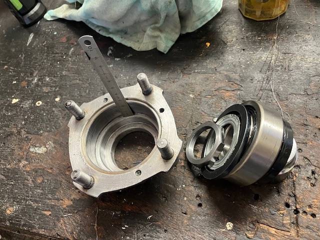

Au remontage du moyeu arrière après changement du spi et roulement de roue y a t-il une bague plaquée contre le roulement de roue ? ou simplement
la bague à ergot pour l'écrou de l'arbre ?
Car sauf erreur le roulement fait 23 mm d'épaisseur et l’épaulement fait également 23 mm de profondeur, ainsi la bague fournie par les revendeurs faisant 4,5 mm d’épaisseur ne peut pas s’insérer dans l’épaulement.
Et pourtant sur les documents cette bague est bien présente.
Moyeux de roue arrière MGA MK2

Merci Saby, mais après avoir chercher à nouveau sur MGAGURU il précise que cette cale est uniquement pour les roues en tôles.
"Installez l'entretoise de roulement pour les modèles à roue pleine uniquement."
https://mgaguru.com/mgtech/rearaxle/hub_21.htm
est tu d’accord avec cela ?

il est possible que la plaque de l’arbre de roue #36 n’ait pas la même forme que la plaque du moyeu Rudge. si le guru le dit c’est sûrement exact. il faut essayer …

j'ai déjà essayé et cela se monte très bien sans la cale et de toute façon il est impossible d'assembler l'ensemble avec la cale.

je ne comprends pas bien. Quand tu as démonté, la bague était présente ou non ?
Sur la mienne elle y est, mais j'ai des roues tôle

Non elle n'y était pas, j'ai déjà fait l'autre roue il y a plusieurs années et vérifié pas de bague, mais sur le schéma donné par saby il y a la bague, ce que ne disent pas les vendeurs, c’est uniquement pour les roues tôles.
Bref tout cela ma induit en erreur et démonté inutilement ce que j'avais fait il y a 8 jours.
Conclusion bien lire les infos du sujet sur mgaguru.

Certains sites, affichent sans ambiguïté les montages corrects :
https://www.mgocspares.co.uk/parts/1_3_ ... axle-banjo
La bague en question est clairement indiquée pour le seul montage roues pleines sur pont banjo.

Effectivement bon à savoir. merci
