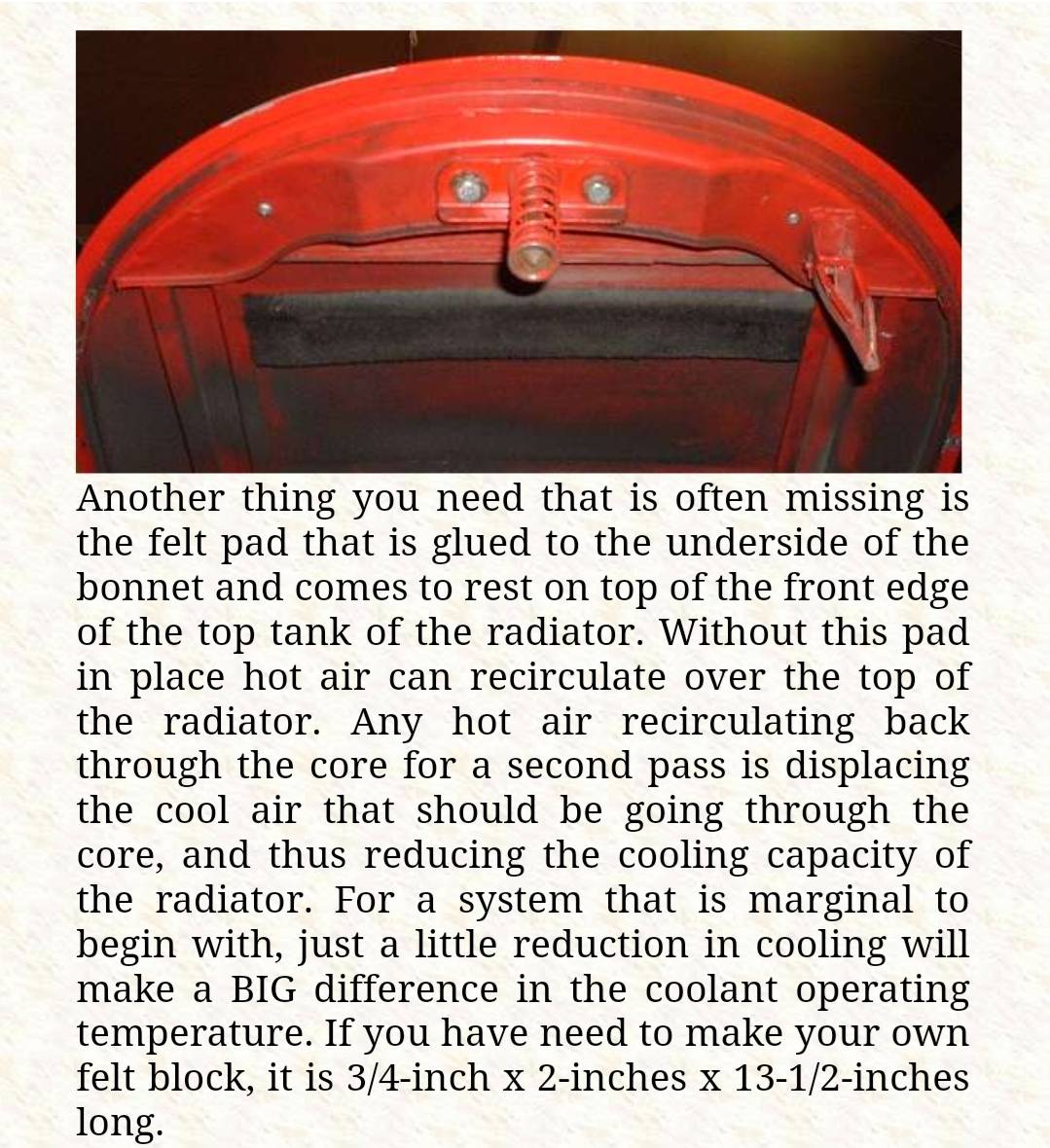

Bonjour à tous.
Ma MGA ayant toujours tendance à chauffer (ok j'habite près de Toulon, ça n'aide pas), je cherche à fabriquer un "felt pad" car impossible d'en trouver un chez nos revendeurs préférés.
Est ce que quelqu'un a déjà essayé d'en fabriquer un? Et si oui quelle matière utiliser sachant que c'est en contact direct avec le radiateur et que c'est un peu chaud ;-)
Merci de votre aide
Screenshot_20250801-214024_Samsung Internet.jpg (190.5 Kio) Vu 621 fois

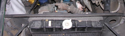

matière
sur les mgb il y a un jour entre le diaphragme, support du radiateur, et le radiateur, ce jour est comblé par un bête «joint» en mousse.

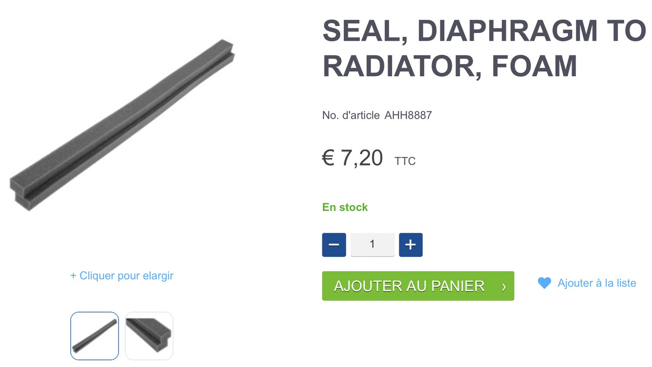

Sur la A :
https://www.mgbits.com/contents/en-uk/p ... iator.html
https://mossmotors.com/472-560-felt-pad ... iator-tank
Mais un bloc de mousse à la bonne taille (et de bonne qualité) de chez leroi... et beaucoup moins cher... fera l'affaire
J'ai collé le mien sur le radiateur il y a plusieurs années et il n'a pas encore fondu...
Normal, ça ne chauffe pas...
