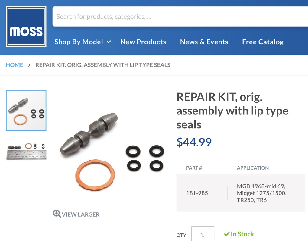

J'ai une fuite sur le répartiteur de frein, ça suinte entre le répartiteur et la fiche en plastique (contact de détresse). Le bocal du maitre cylindre s'est complètement vidé.
Je pensais remplacer que le contacteur mais visiblement ce n'est pas une pièce d'étanchéité ??
Faut il changer le répartiteur complet ? Si quelqu'un à cette pièce dans son stock ?
Puis je mettre à la place du contacteur un bouchon de 3/8 ?
Merci pour vos réponse
DD
Messages : 20854
Re: Début de restauration d'une MIDGET US de 1969
le PDWA ça coûte un bras. il faudrait déterminer où il fuit. même si vous enlevez le contacteur la fuite interne sera toujours là.
le kit de réparation est beaucoup moins cher.

Messages : 20854
une vue éclatée

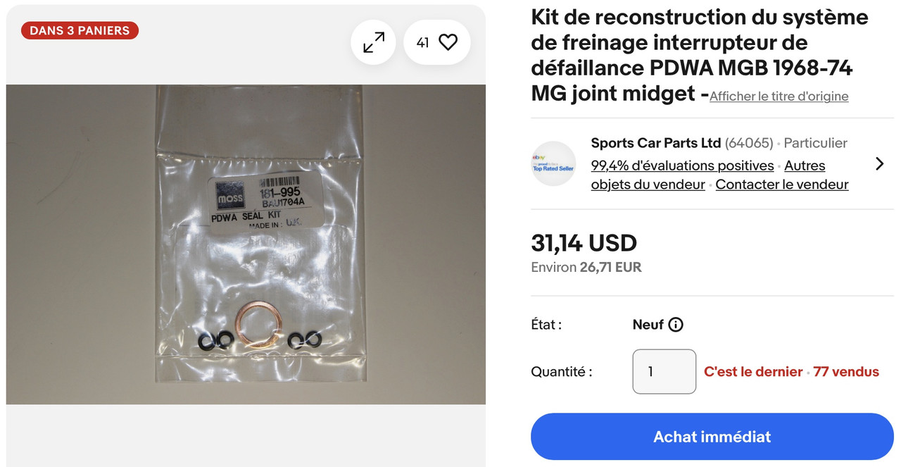

Bonjour Saby
Chez quel fournisseur je peux me procurer les joints pour réparer mon répartiteur de frein ? (voir post précédent)
merci d'avance
dd
Messages : 20854
fournisseur
il faudrait poser la question à Moss, chercher sur internet, les boutiques qui vendent des pièces pour les Mini classic peuvent également avoir ça.
