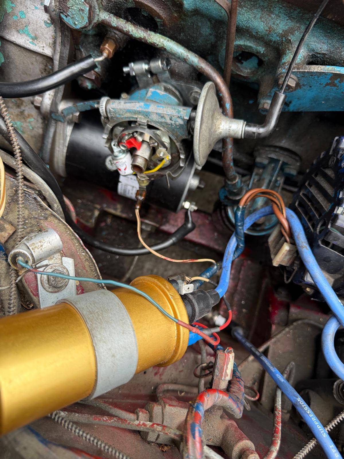

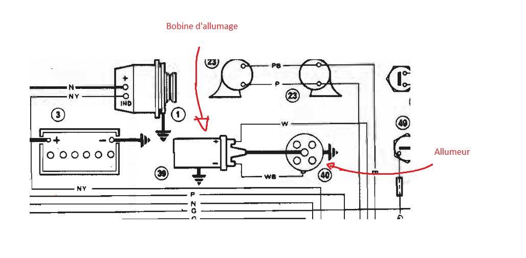

Bonjour, j'ai un problème d'allumage et je soupçonne le condensateur, cependant, comme sur la photo j'ai 2 condensateurs, un dans l'allumeur et un autre relié à la bobine sur le "+" '(celui avec le fils vert). C'est le condensateur que je cherche, cependant je ne le trouve sur aucun site (moss europe, datch ou betaset). Et encore plus étrange je ne le retrouve pas dans le schéma électrique. Si vous avez des recommandations je suis preneur, peut être que cette bobine ne sert à rien mais j'en doute et je précise qu'il est d'origine.

d’origine
il ne s’agit pas d’un condensateur mais d’un anti parasite, pour la radio.
Re: condensateur
Etes vous sûr ? car je n'ai même pas la radio, juste l'antenne hehe

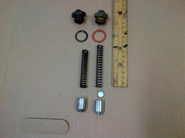

ah et aussi, ca n'a rien a voir mais j'ai récemment changé la pompe à huile car je n'avait pas de pression d'huile, et quand j'ai voulu amorcer le circuit d'huile, je me suis retrouvé avec 100 lb/carré de pression d'huile. C'est trop ? Et probablement plus, le compteur est gradue à 100, je ne peut pas être précis.
Avant la pompe à huile j'ai changé la douille du clapet de décharge pour une bille avec le ressort fourni, peut être il y a un lien.
Encore une fois si vous avez des idées je suis preneur.

Super merci pour tous ces conseils, j'ai pu changer la bille du clapet de décharge pour la douille d'origine, cependant d'atteint seulement les 50 lb j'espère que c'est suffisant.

" d’origine il ne s’agit pas d’un condensateur mais d’un anti parasite, pour la radio. "
Oui, ce condensateur sert d'anti parasites ...
Il absorbe tant que faire se peut les effets magnétiques des décharges de la bobine.
Un condensateur en état, chargé, bloque la circulation de courant continu, pas les impulsions dues aux décharges ci-dessus à la masse, en court circuit ou fuyant, il shuntera votre bobine, vous n'aurez plus d'étincelles aux bougies.
Il a du y avoir un auto radio sur cette auto même si ce n'est plus le cas.
