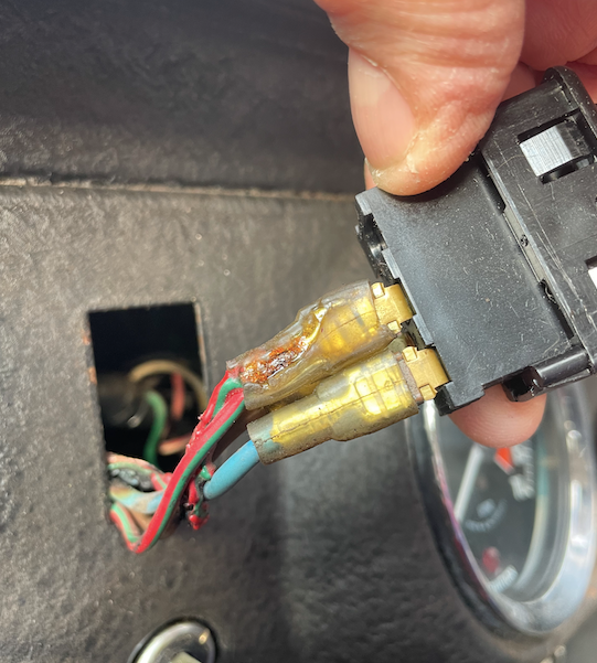

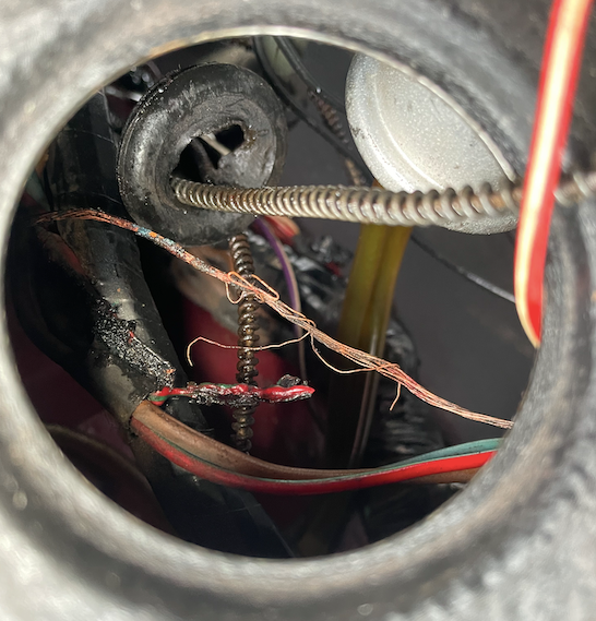

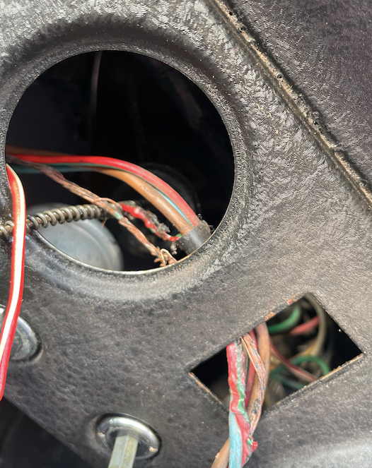

Salut les Midgetistes,
Suite à un court circuit dans le tableau de bord, j'ai un fil qui a fondu. Celui des phares.
J'ai démonté le manomètre de pression d'huile et surprise... plus d'isolant sur le fil !!!
L'arrivée de l'huile dans le tube en cuivre vers le manomètre Smiths peut-elle faire fondre l'isolant à proximité ?
C'est ma première piste.
Vous en pensez quoi ?
Merci.

Messages : 16023
Re: Fils électriques brulés derrière manomètre pression huile
c'est le court circuit qui a fondu l'isolant
l'huile n'y est pour rien
Un contact entre le capillaire métallique et une partie du fil dénudée possible

Oui, je pense à un truc comme ça.
Merci.
