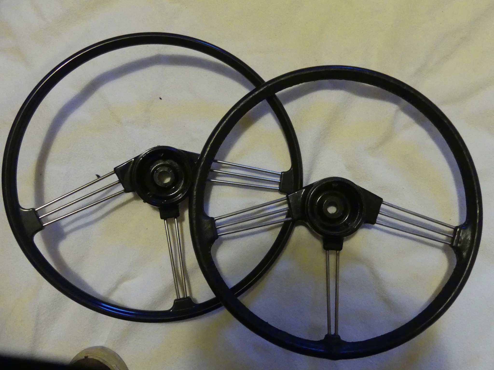

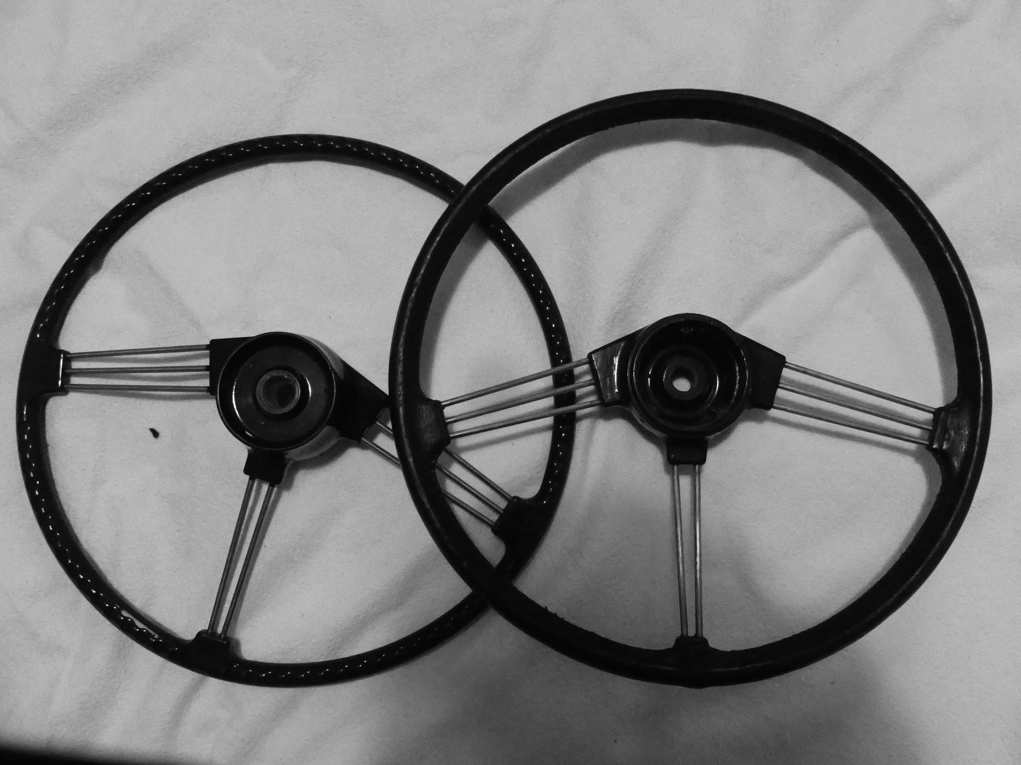

Messages : 4253
Re: Volant MGC 1969 (export USA)
Salut, le volant des MGC est un peu plus grand que celui des B, il y a du poids moteur en plus et tout le monde n'a pas la force des camionneurs antiques.
Celui de la C a aussi un habillage cuir d'origine.
En trouver un, en bon état, tient de la gageure

Messages : 21281
habillage cuir
16.5" in diameter.
