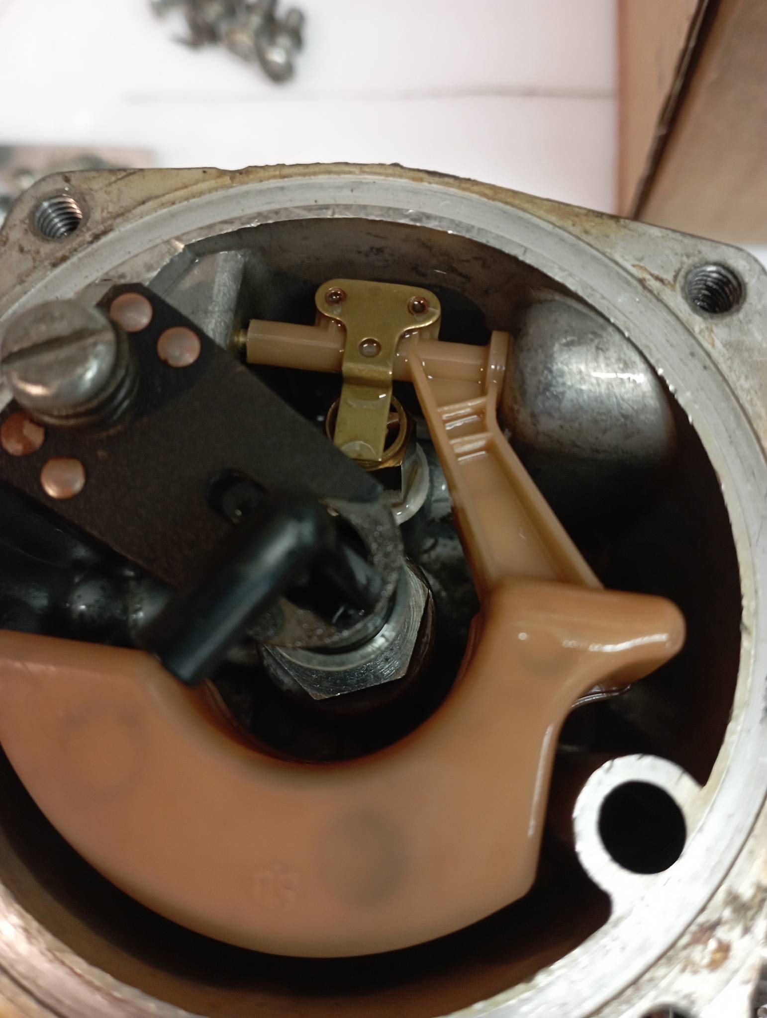

La couleur de les bougies m'incite à faire un bon réglage de ma richesse hors je vois ici et là que les avis divergent au sujet de la position de base des puits dans leurs logements.
Auriez vous des infos sur le sujet a savoir le puit doit affleurer son propre logement et donc se trouver plus bas que le corps ? ou bien affleurer le corps du carbu et donc qu'il ressorte de quelques mm de son logement ?
Si quelqu'un dispose d'une photo ce serait top.

Il n'y a pas de divergence. Il suffit de régler le "zéro" au même niveau pour les 2 gicleurs. ET le plus facile , les carbus en place, cloches déposées, est de mettre le gicleur au ras du rampe.
Ensuite dévisser (HS4) 2 tours pour un réglage de base. Puis affiner (selon richesse voulue) après roulage.

lorsque vous aurez vissé l’écrou de réglage au maximum le sommet du puit d’aiguille se trouvera là où il peut. parfois il arrive que le sommet du puit d’aiguille affleure, parfois non …
en admettant que le puit d’aiguille n’affleure pas, avant de commencer un réglage, il est sans doute préférable que les deux puits d’aiguille soient à la même profondeur.

ben non, le déplacement du puit d’aiguille se fait par la vis de réglage de la richesse.
l’écrou sert à fixer le guide du puit d’aiguille.

Exact sur HS4,
Sur HIF, votre cas, seule la vis de réglage et le bilame permettnet de varier la position du jet dans son puits fixé dans le corps, voir dessin en coupe:

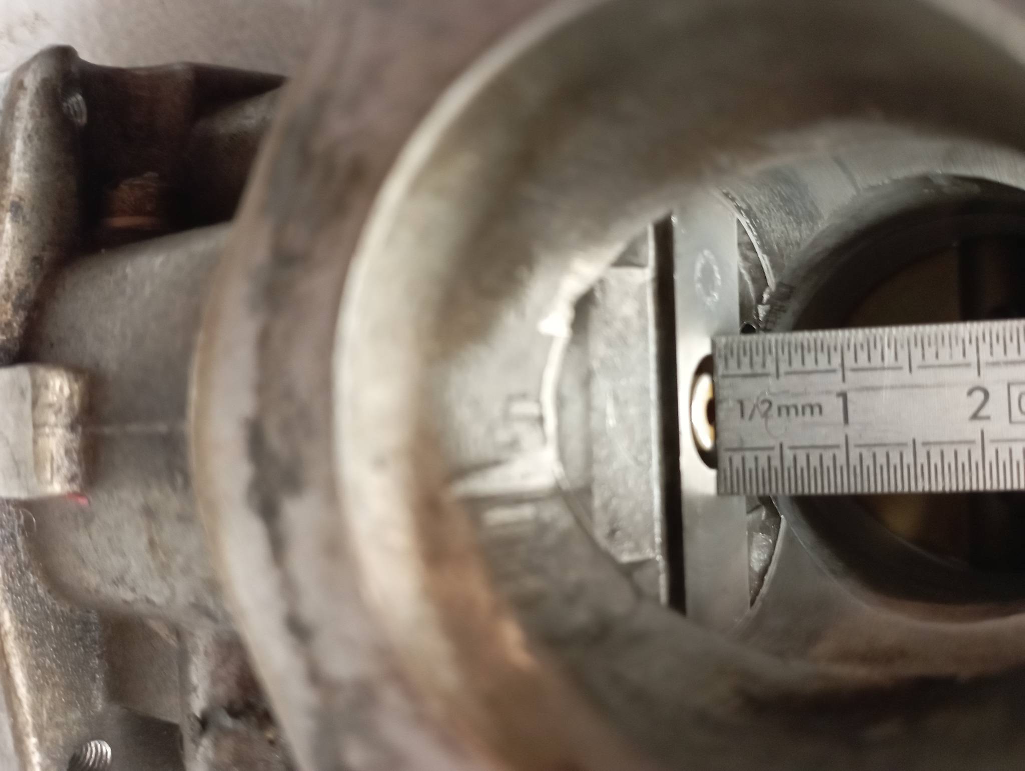

Oui merci je viens de len rendre compte , voici les gicleurs donc a fleur de la rampe, mes carburateurs sont des hif donc en position de fonctionnement c'est bien 2 tours antihoraire ?

Pour infos je vois certains conseils qui mentionnent de visser a fond puis dévisser de 2 tours, sur mes carbus si je visse a fond les gicleurs se retrouvent au plus bas dans le puit et ce n'est donc pas 2 tours qui suffisent à les faire remonter au niveau de l'affleurement du corps, donc je m'interroge, merci de vos éclairages.
Messages : 16375
Re: Richesse Mgb
Le bon réglage n'est pas de mettre le gicleur au raz de la rampe, mais en très gros au milieu de la plage de réglage. Comme je l'ai dit, il faut partir d'une bonne base.
et donc tu peux aussi partir, sur HIF, d'un "serrage à fond" (le plus riche) et ensuite desserrer de 2 tous ou plus.. (le gicleur remonte) Le tout est d'arriver à lancer le moteur. Le réglage fin se fait après.
Mais partir du bord de la rampe est le mieux :
Tu positionnes tes 2 gicleurs au raz de la rampe... le plus pauvre (comme sur la photo)
.. et ensuite, sur des HiF, tu visses (enrichis) de 2 tours (le gicleur descend) la vis de richesse pour un réglage standard...
