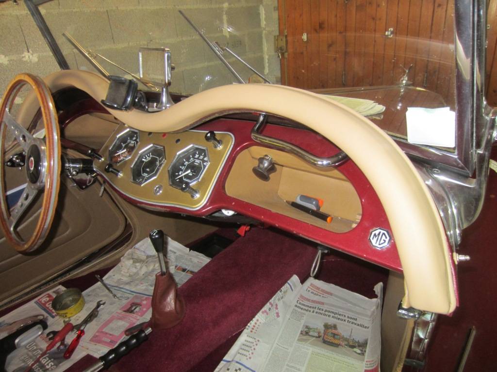

je voudrais savoir comment ce fixe le caoutchouc sur le haut du tableau de bord (Dash rubber). je voudrais également habiller ce caoutchouc de couleur rouge comme l'intérieur de la voiture, toutes les astuces me seront utiles. merci....

le caoutchouc #15 est peut être collé sur un support lequel support est peut être maintenu sur la caisse par de petits écrous

Si nu, je collerai le caoutchouc (la mousse? ) sur la plaque en bois.
Sur les A (Mark 2) et les B, c'est de la mousse qui est enveloppée dans une bande de vinyle agrafée au dos la plaque en bois, fixation en place...

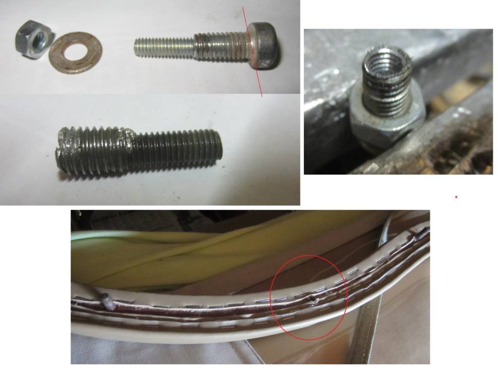

Je complète le dessin de JMAU
L'habillage du boudin caoutchouc est agrafé sur le bois.
Il y a aussi un retour pour faire un petit bourrelet (passepoil) tout autour.

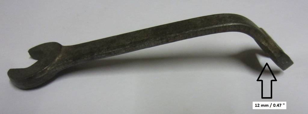

et la clé qui va bien. Il y a une dizaine d'écrous à visser, c'est du sport ... Ne pas oublier la poigné.

je réponds très tardivement à ce poste pour remercier les personnes qui m'ont aiguillé sur la fabrication de et l'habillage du caoutchouc sur le tableau de bord.
