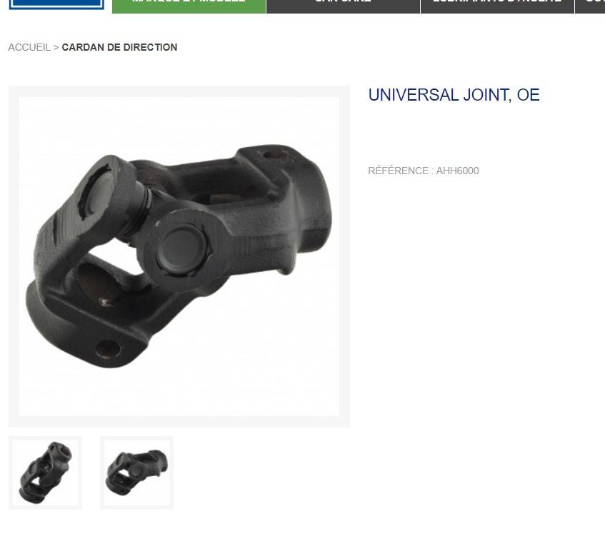

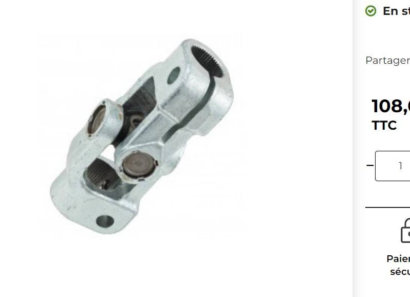

le flector ?, le cardan, vous pouvez changer le cardan, le nouveau sera de fabrication exotique, ou bien changer les cages à aiguilles de l’ancien.

Hello,
en cherchant je trouve 2 types de flector (cardan) identique que ce soit chez betaset ou limora ou datch, et 1 modèle qui semble bien plus "massif" chez Moss, mais qui est plus proche de mon modèle d'origine, qu'en dites vous ?
Certains ont ils déjà optés pour l'un ou l'autre modèle ?
