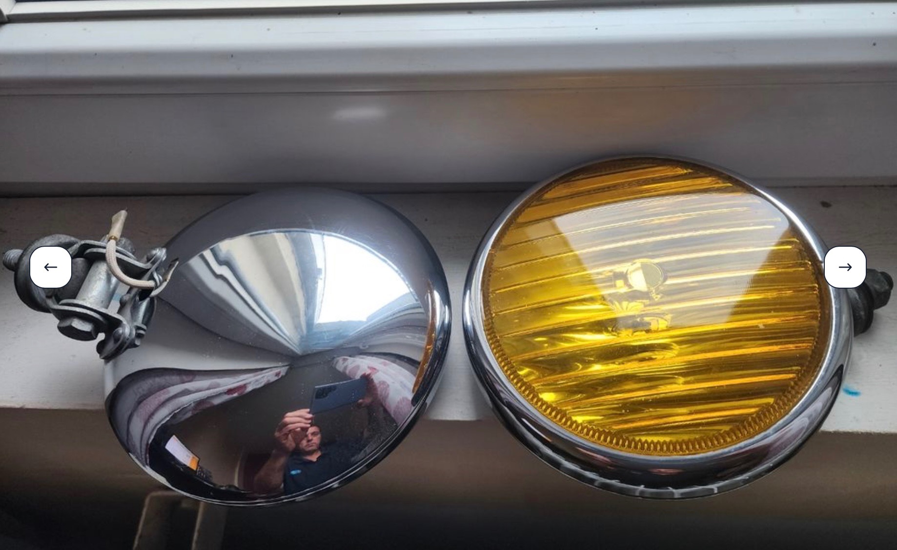

Bonjour a tous,
Sur ma MGC de 69, j'ai l'opportunité d'installer des phares longue portée (jaune de 150mm) d'époque fabriqué par Scintex Sanor. (photo en piece jointe).. Je ne suis pas 100% sure que c'est une bonne décision... Cela change quand meme beaucoup le look de la calandre avant... Si vous avez installé ce genre d'équipement, quel est votre feedback? Votre experience? Il faut quand meme percer le pare choc chromé, ce n'est pas une decision a prendre a la légère!
Merci pour votre retour
Eric
Eric

Re: Phare longue portée / antibroulliard
Salut.
J'en avais sur mon ex C .
Il existe pour la A, des ferrures à monter sur les support du parechoc, ce qui évite de percer. Vont-elles sur une B ou C ?
OU des "faits-maison ?
Il y a aussi la "badge bar" ... dans ce cas ils sont placés un peu haut... ?
Si tu perces, fait appel à un professionnel ...

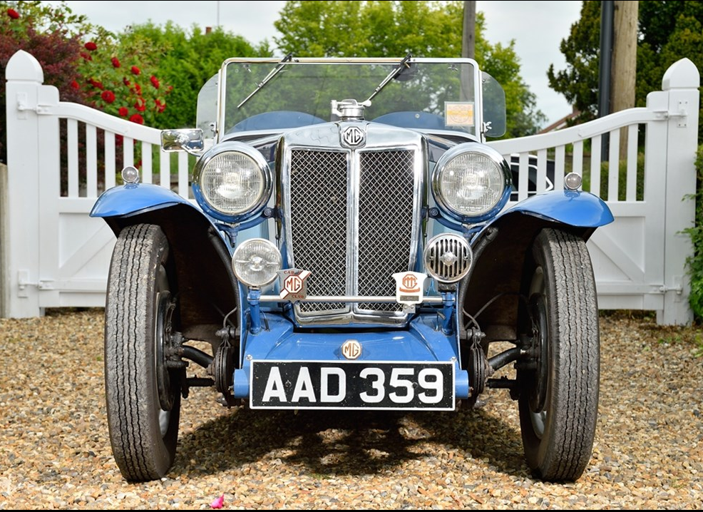

Sur ma TD j'ai moi aussi un phare antibrouillard, (un seul ! et cela serait d'origine), il est placé sur le côté droit, ...à gauche c'est un badge MG, je ne roule avec cette auto ni la nuit, ni par brouillard, mais bon...
J'aimerais qu'il soit en position centrale, (pour le look), mais il semble impossible de se procurer la barre nécessaire pour le fixer.

Sur les plus anciennes, il était au centre et des fois à gauche.

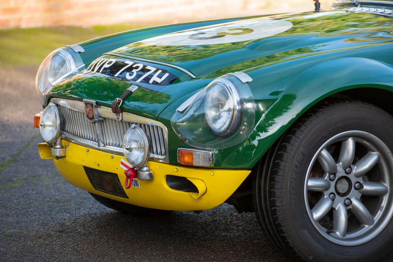

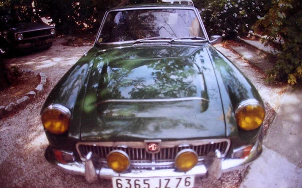

J'aimerai monter des longue-portée sur ma B SEBRING !
Je ne trouve pas de fixations sachant que je ne veux pas les encastrer dans le spoiler.
Si vous avez des pistes, je suis preneur.
Cet
Cet
Hello à tous,
@JMAU: je préfère ne pas toucher à ma calandre et aussi laisser passer le max d'air pour le radiateur.
@saby : Cette solution me plait bien,Je note qu'en plus il y a un anneau de remorquage, un plus. Mais cela implique je pense un renfort en arrière du spoiler ? Voir une attache sur le longeron ?
Par "hasard", tu n'aurais pas plus de renseignements à nous communiquer, car je ne suis peut-être pas le seul intéressé....
- Messages : 21596
renseignements
si la bagnole est une chrome bumper, derrière le spoiler, à l’emplacement ou sur la photographie se trouve le support de phare et l’anneau se trouve les longerons, d’origine pour la fixation des ferrures de support des pare chocs il y a deux gros boulons qui traverse le longeron. en utilisant ces deux boulons, très solide, pas besoin de renforts …
si la caisse est une rubberbumper c’est un peu plus compliqué, la fixation du pare-chocs sur le longeron est différente.
- Messages : 16513

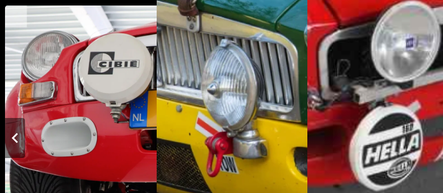

Cela ne dépend pas du système de fixation mais du diamètre des feux additionnels et de leur position par rapport à la calandre.le max d'air
Une ferrure qui passe à travers la calandre reste très discrète et évite de percer la jupe.
