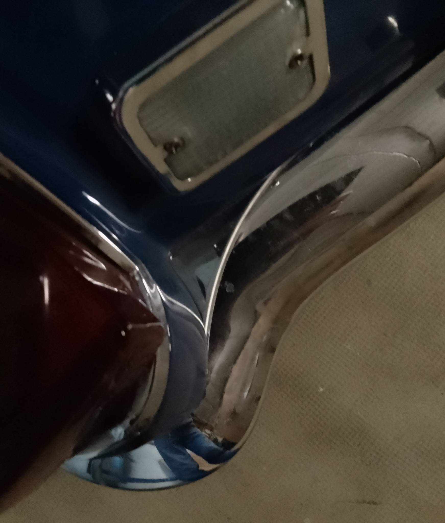

Une question en amène une autre...
le pare choc remonté il demeure un jour entre celui ci et la caisse près du feux...normal? Ou il manque une pièce?
Egalement, avez-vous une idée de ce qui pouvait y avoir en lieu et place des deux perçages à gauche?
Messages : 16148
Re: PARE CHOC ARRIERE
Oui, il y a une petite pièce triangulaire qui va là...
un "filler" AHH7278 et AHH7279

références AHH7278 (right) et AHH727 (left) chez MOSS

Philippe75 a écrit :références AHH7278 (right) et AHH727 (left) chez MOSS
ces pieces sont d'origine ou bien des accessoires?
Messages : 16148
Non, c'est d'origine.

ok donc encore des pieces à commander...

Par contre les deux trous à gauche, je ne vois pas... peut-être pour la Fog light qui a été rajoutée auparavant.

SOPHMATH a écrit :ok donc encore des pieces à commander...
Merci!
Et tu dois déposer, à nouveau, ton pare-chocs afin de fixer ces pièces à l'aide de rivets Pop. :oui:
