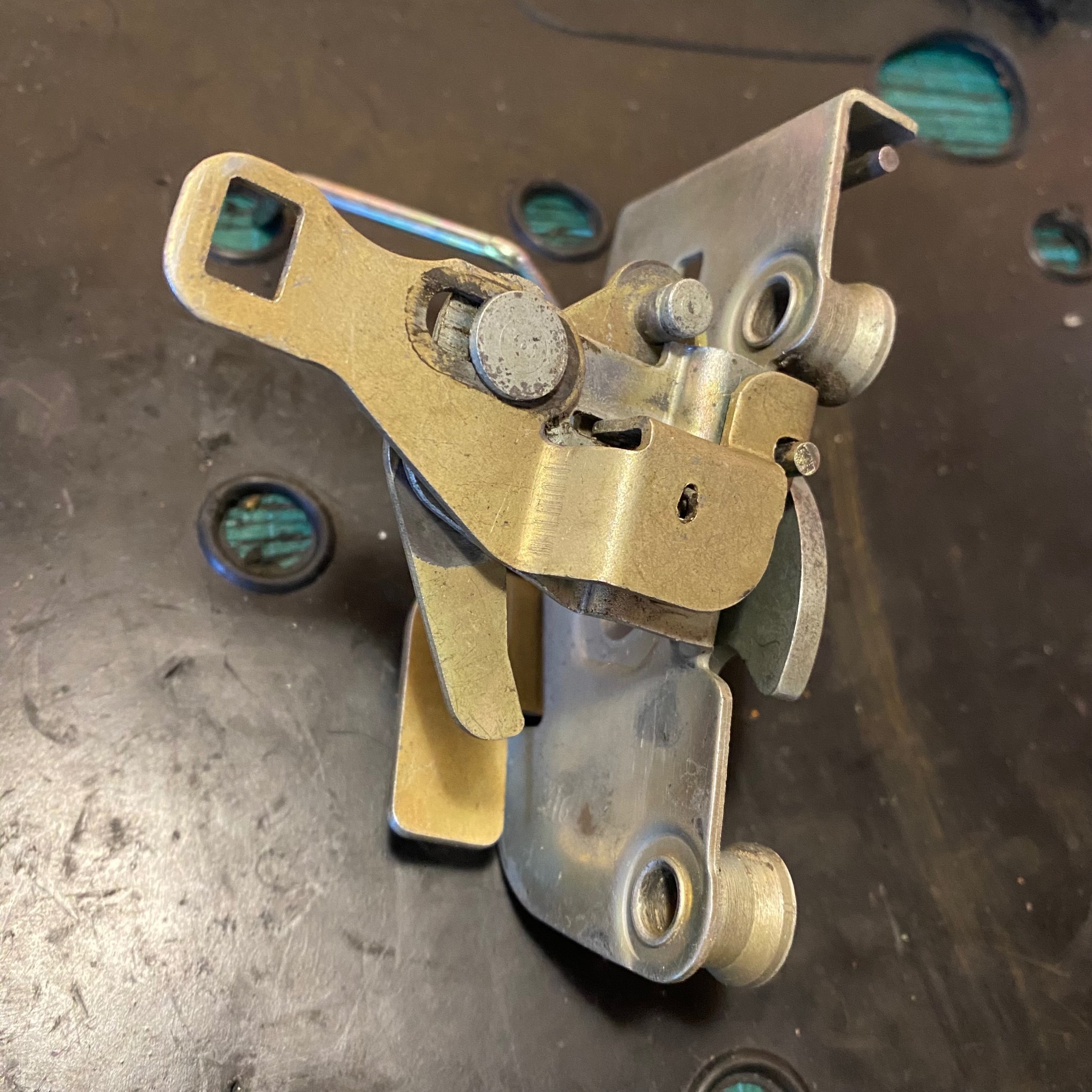

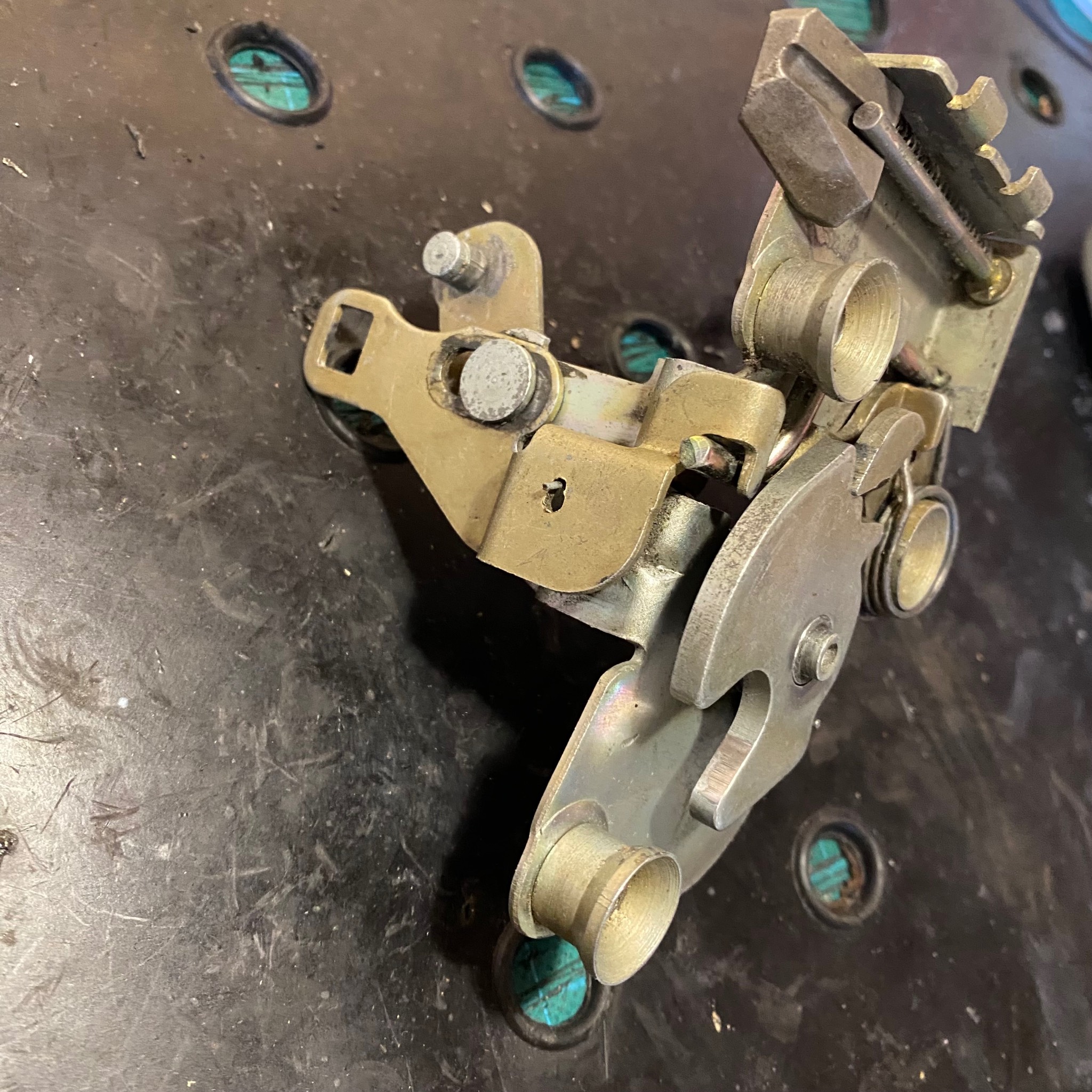

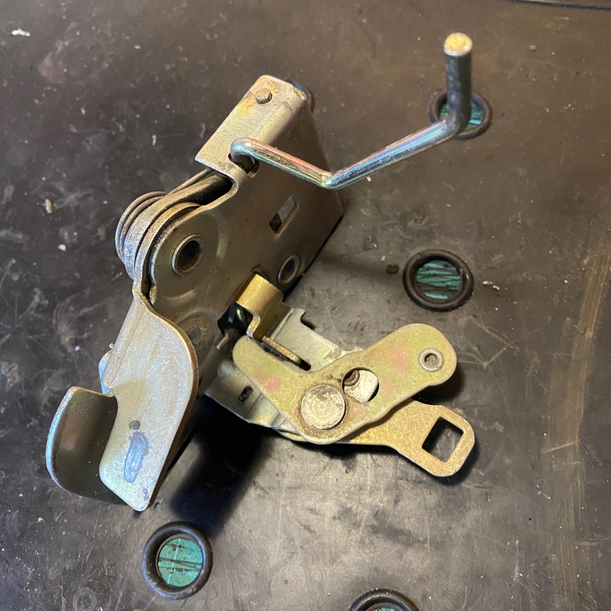

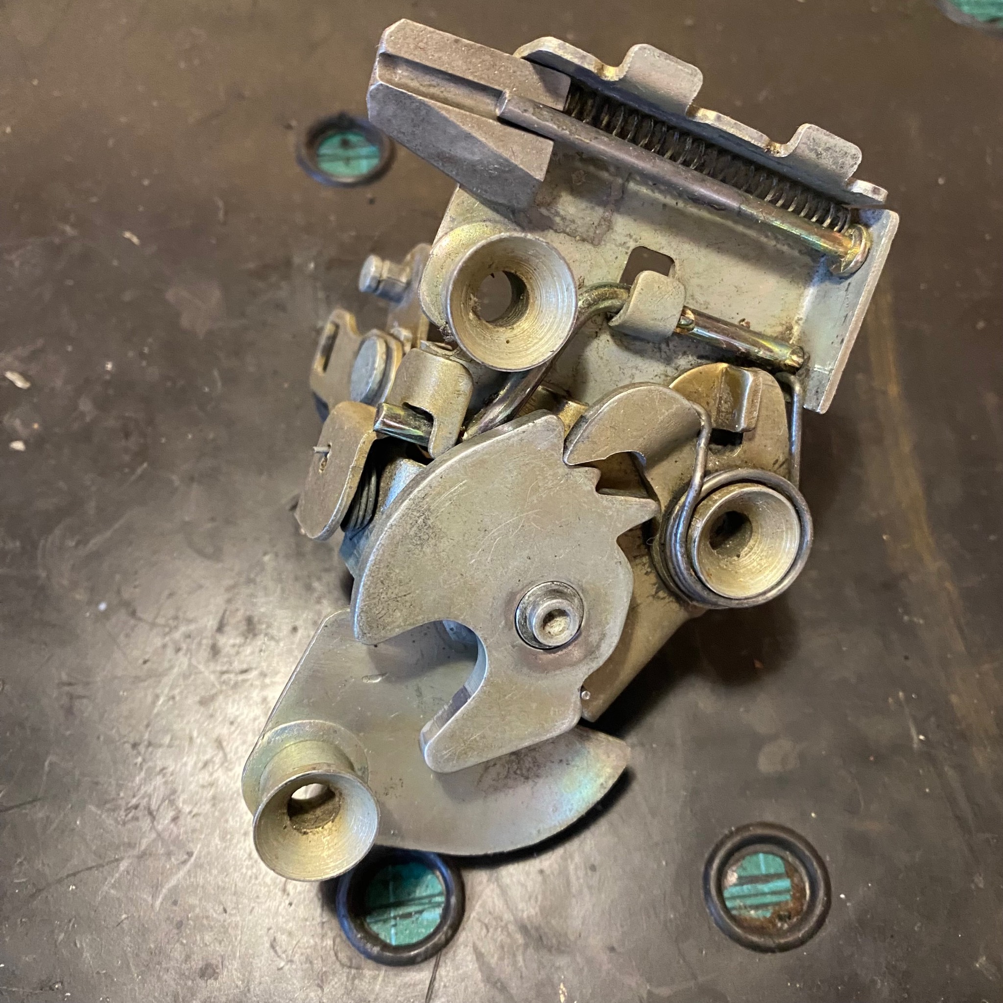

Ce sujet de problème de serrure est assez ancien maintenant, mais, à toutes fins utiles, je publie ici les photos de l’intérieur de la serrure de ma GT MKI (66) après nettoyage.
Je n’avais pas trouvé de photographies, sous plusieurs angles, de ce type de serrure dans une résolution suffisamment bonne pour distinguer les détails nécessaires. Ca pourra peut-être servir à quelques-uns pour un prochain dépannage maison.
Ma serrure ne fermait plus. Après démontage, il s’est avéré qu’une accumulation de graisse l’empêchait de fonctionner correctement. Un décrassage au white spirit et la brosse à dent, un remontage, complété d’une lubrification raisonnable, et voilà la serrure de nouveau opérationnelle !
