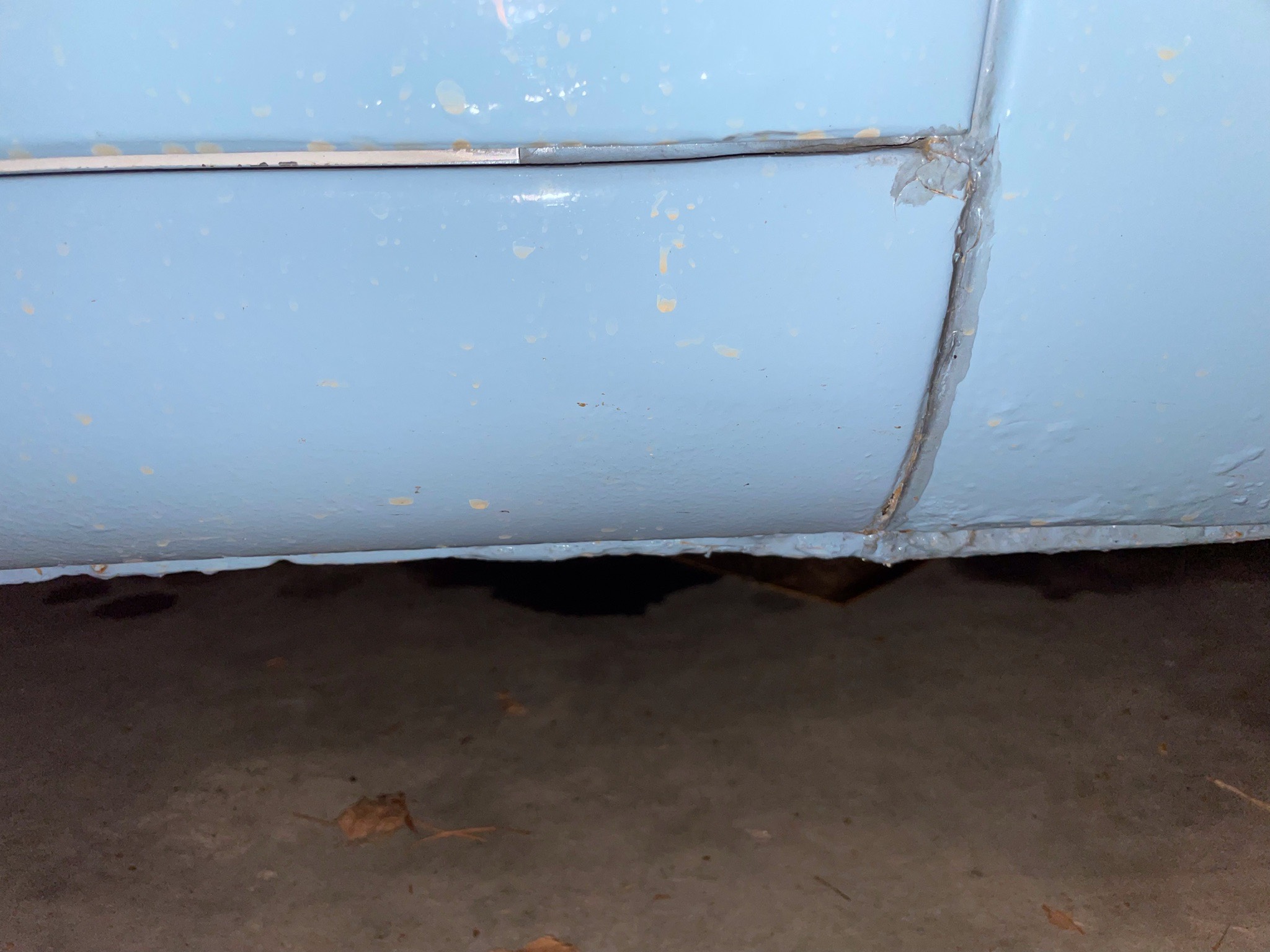

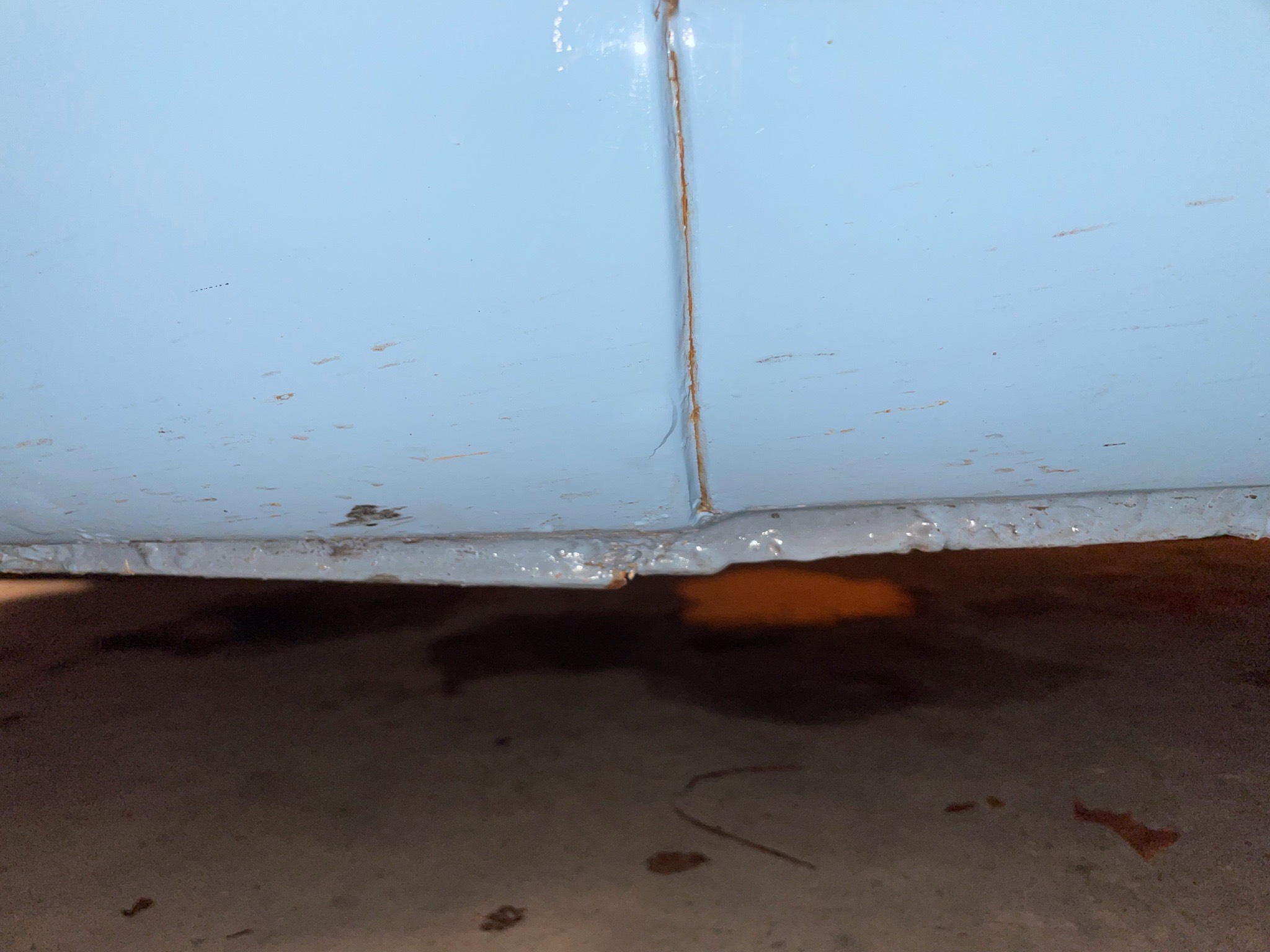

Après avoir revendu ma MGB de 1968 il y a 2 ans, j’envisage d’acheter une nouvelle MGB de 1969.
Je passe la voir ce week-end.
Le vendeur m’a donné pas mal d’info.
Sur deux photos il m’indique quelques traces de corrosion de chaque côté en dessous des portes sur les bas de caisse.
Votre avis sur les photos ?

Si vous achetez la voiture pour une restauration totale, elle peut convenir: vous aurez certainement les bas d’ailes et bas de caisse à changer ( au moins…)
Si vous voulez une auto saine et sans frais, vous pouvez vous épargner un déplacement….

C'est un mimimum mais ne lui apportera rien sur la qualité des bas de caisse.
Perso, et après avoir été échaudé, je ferai faire un devis de réparation (vous serez étonné du montant ...).
Puis le faire déduire du prix de la vente.

Au vu des deux photos, on devine qu'il y a sans doute du travail sur cette auto, (et tout ce qui ne se voit pas?). Il serait sans doute utile de la faire examiner par un carrossier pour un devis même approximatif, et ensuite décider selon le prix demandé par le vendeur. A savoir que les réparations de carrosserie chiffrent vite, mais tout dépend si tu veux garder l'auto dans l'état ou entreprendre une rénovation.
De toute façon il y a de nombreuses MGB sur le marché...

Ça sent pas bon.... Si les surfaces extérieures sont atteintes, je n'ose imaginer à quoi ressemblent les parties cachées: longerons planqués derrière les bas d'aile avant, les planchers et leurs jonctions avec les longerons et le tunnel, la partie planquée au dessus du pont (là où il y a les 2 butoirs), les bas de portes, les jupes av & arr, les pourtours intérieurs des phares dans les ailes, les joints d'ailes, si une GT, la baie de pare-brise (et j'en oublie. Je connais, j'y suis passé) .....
Les temps ont changé, les prix des trapanelles sont beaucoup trop élevés et le coût des réparations (surtout en carrosserie) ont explosé.
La meilleure affaire aujourd'hui est d'acheter une voiture restaurée au prix de la côte (~20 à 26 K€) plutôt (...oui Jidé...) que d'investir dans une merguez à 10 K€ et de casquer 20 à 25 K€ de réparations diverses en attendant (longtemps) avant que la woiture puisse rouler.
A moins que pour vous, si vous en avez les capacités, la carrosserie, la tôle à former, la peinture, la mécanique, l'électricité et la sellerie fassent partie de vos passions.....
(re: "Devis de carrossier" ... sauf à faire faire un travail précis et bien limité, tous les devis de carrossiers sont sujet à réserve. Comment peut-il évaluer la qualité des tôles derrière les ailes, la santé des bas de portes sans avoir démonté les panneaux intérieurs ou passer la ponceuse et mettre à nu le métal. Lors de ma dernière grande opération sur la GT, initialement pour la baie de pare-brise, les ailes avants et les joints d'ailes av & ar, devis 4.500 €. Banco! Au final et aprés découvertes des nombreuses misères planquées j'en ai eu pour 6.700 €. Du coup (!) il m'a repeint toute la woiture hors toit, trop de zones restaurées....)

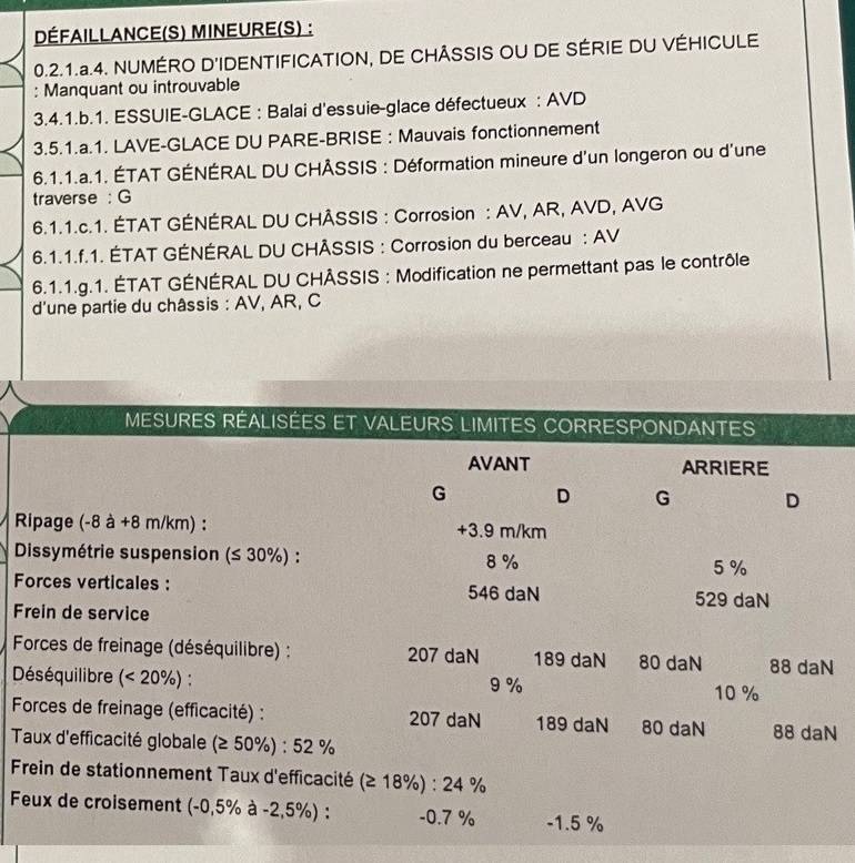

un extrait du dernier CT:

- extrait CT.jpg (90.08 Kio) Vu 2633 fois

c’est inscrit sur le compte rendu du contrôle technique, corrosion, de partout, sur les deux photographies ça se voit, ça se sent, la rouille suinte
ne parlons pas de la qualité du masticage et du ponçage …
à 25000 euros vous devriez pouvoir trouver une bagnole en état …

Au vu du CT :
cette voiture ne vaut pas le prix demandé...
Pour cette gamme de prix, il y a beaucoup mieux sur lbc
Afficher "bon état" veut dire très moyen... voire pire.

Un retour du vendeur ce matin:
Véhicule en provenance des USA (Nouveau Mexique).
Voiture révisée.
Contrôle technique ok.
Tout est fonctionnel .
Carrosserie et plancher en très bon état.
Overdrive, échappement inox, roues à rayons, volant et pommeau bois...
Tableaux de bord neuf, compte tour neuf, intérieur très bon état.
Capote très bon état.
Dossier avec de nombreuses factures aux USA.
Vendue avec carte grise collection.
Accessoires d'époque : couvre tonneau, cric d'origine, clef écrous centraux, roue de secours à rayons....
Prix 22900€ .
Pas d'échange.
Véhicule vendu sans garantie.
Sans garantie ??? normalement c'est 6 mois ou 1 an... par un pro, ou sinon de particulier à particulier ? Je vois cela avec eux.

Pensez lors de la visite de présenter un aimant sur les bas de caisse. La peinture présente tellement bien ...
J'ai souvenir que c'est sur la caisse.
