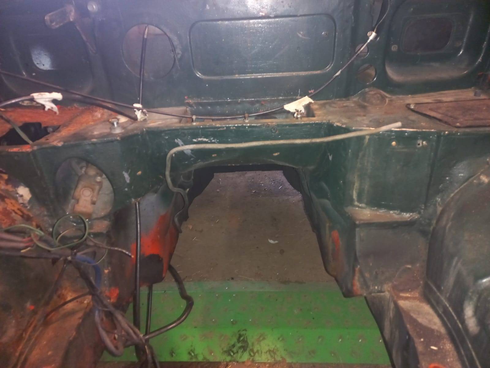

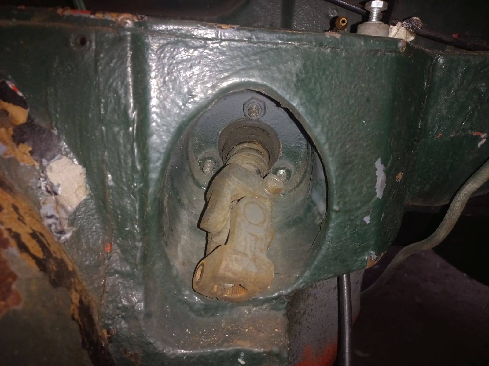

Recherche à prélever un morceau sur une caisse donneuse ...
Je souhaite trouver un cône pour le passage de la colonne de direction, pour modifier une MGB RHD en LHD de 1977.
Pour éviter de découper le cône de droite, je souhaite en récupérer un sur une caisse de MGB LHD, l'alignement sera plus facile et la pose plus simple.
Je ne désespère pas de trouver ça...

trouvez ça
HZA4607

….apparemment chez Moss Paris , il y a
HZA4671
https://www.moss-europe.fr/catalogsearc ... &q=HZA4671
….trouver une caisse Rubber Bumper en LHD (modèle Europe) à cannibaliser me parait assez difficile. La pièce sur modèle US serait différente d’après le catalogue MOSS (??)

….nonobstant, notre ami Jean-Pierre avait fait l’opération en switchant le cône de droite à gauche.
Il l’avait décrit le taff là:
viewtopic.php?f=5&t=32182&hilit=Tuto+conversion+rhd
“Après…..”©

Merci beaucoup, je n'avais pas trouvé cette pièce ailleurs
