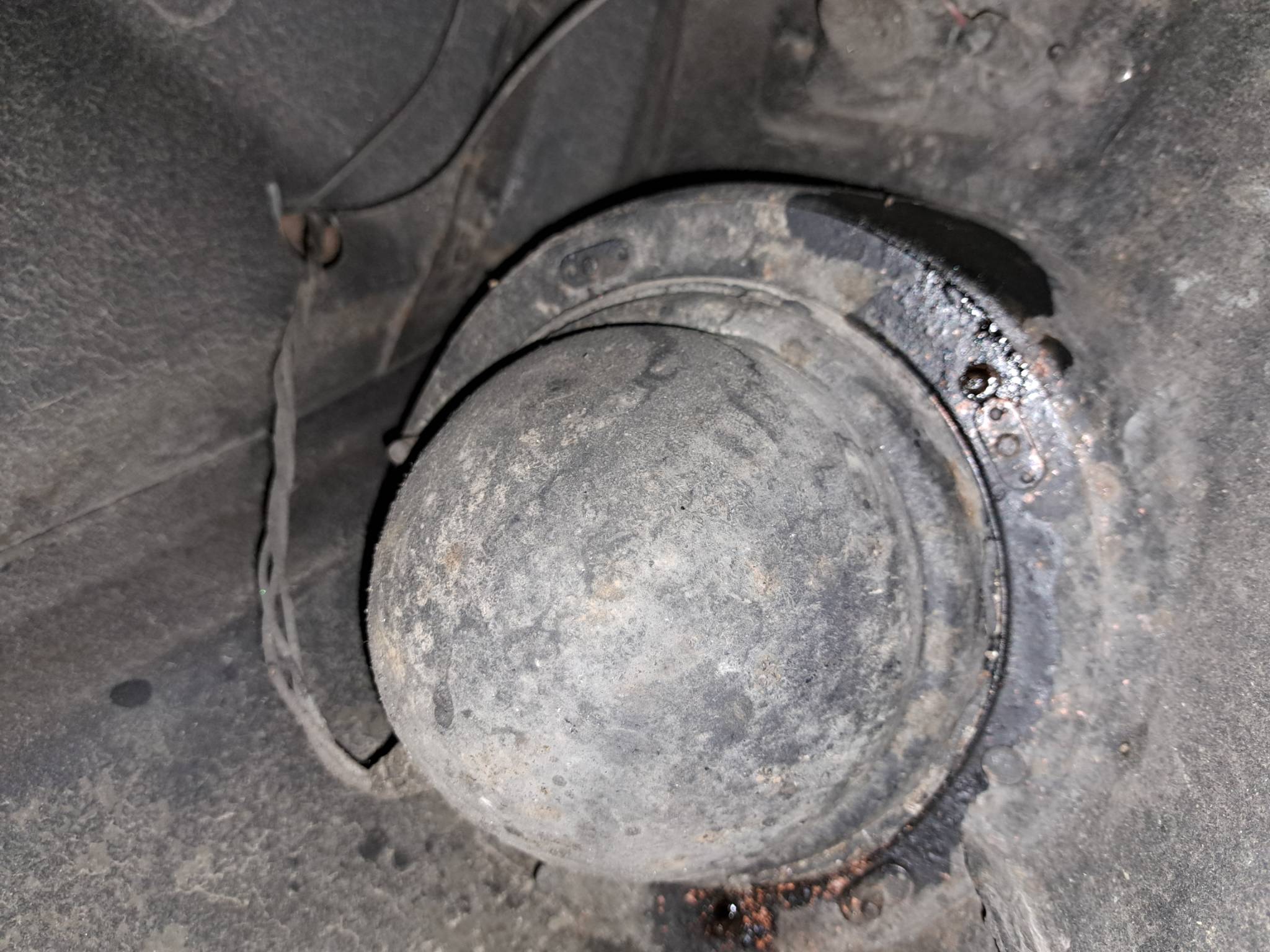

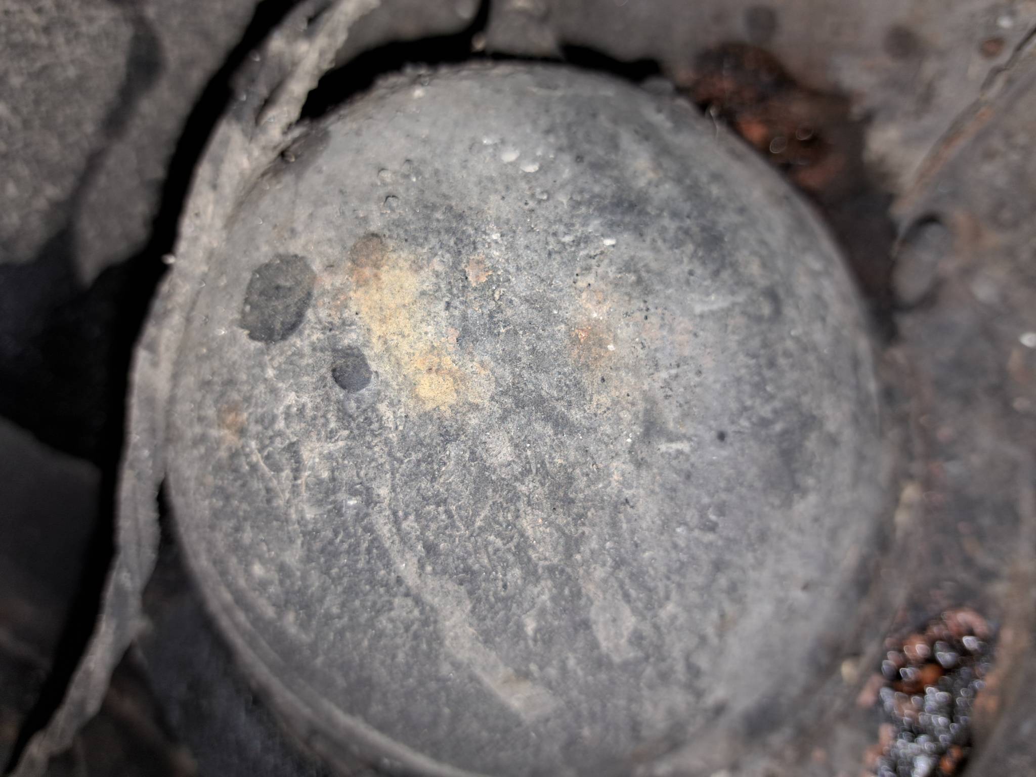

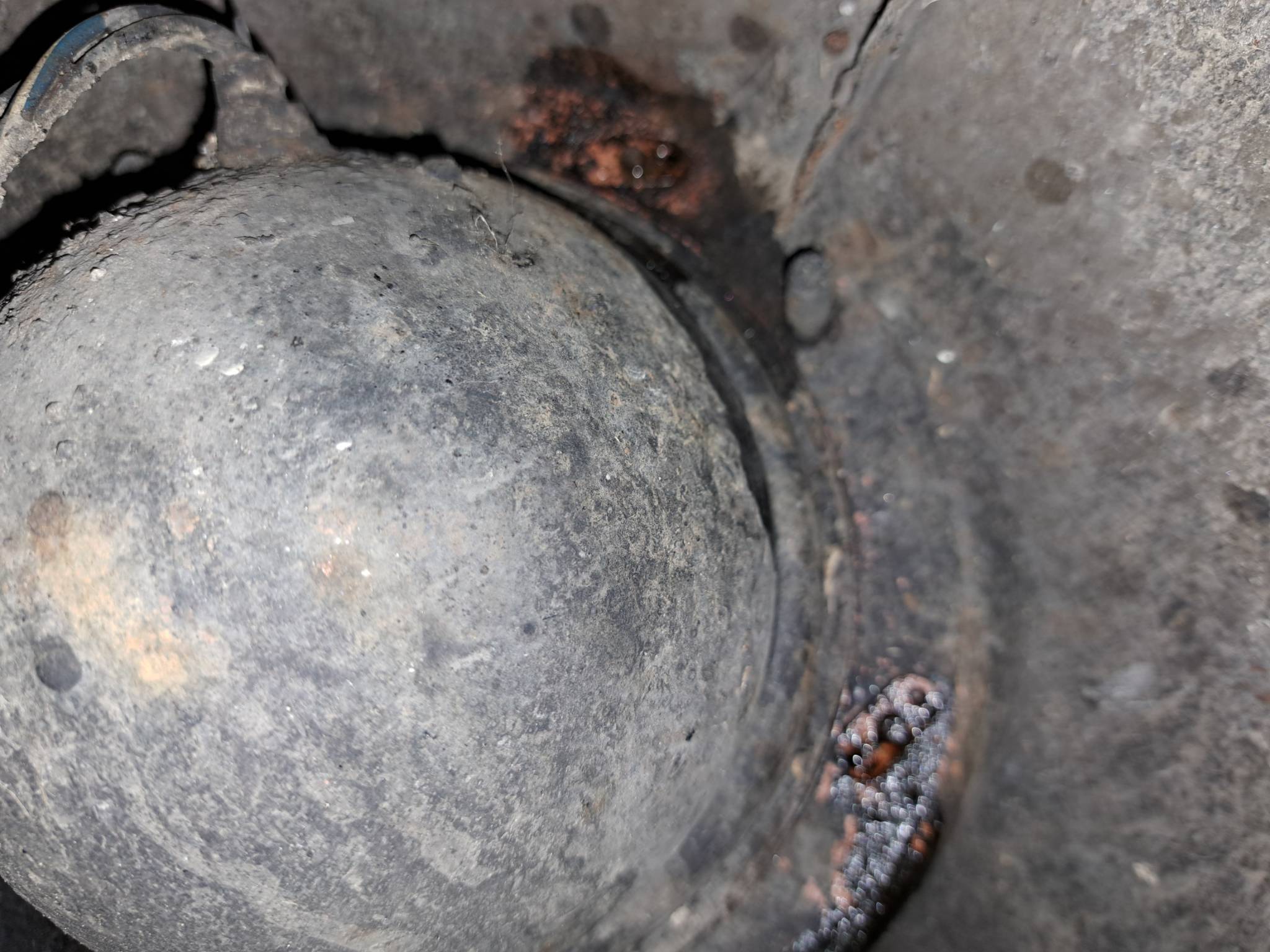

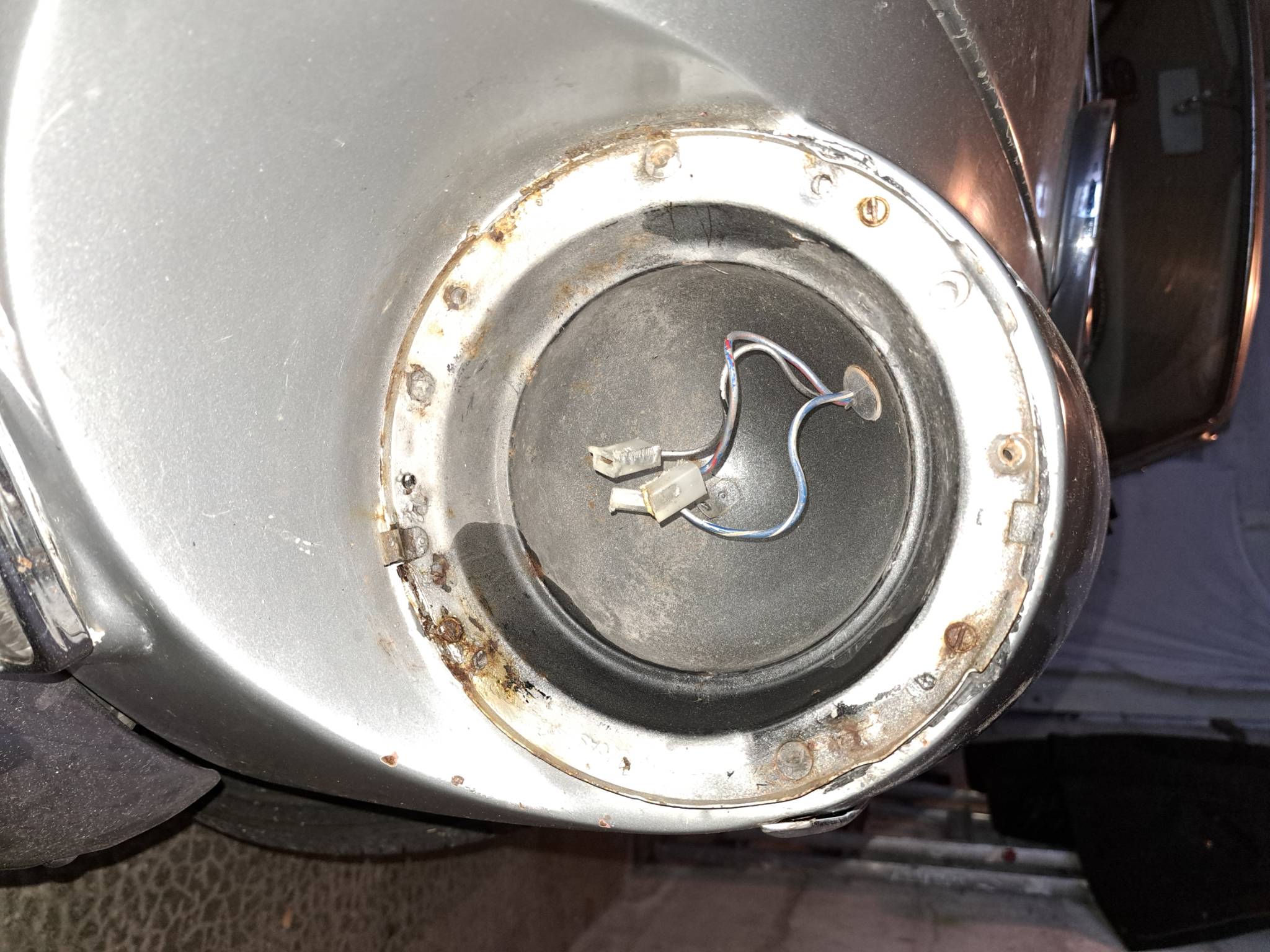

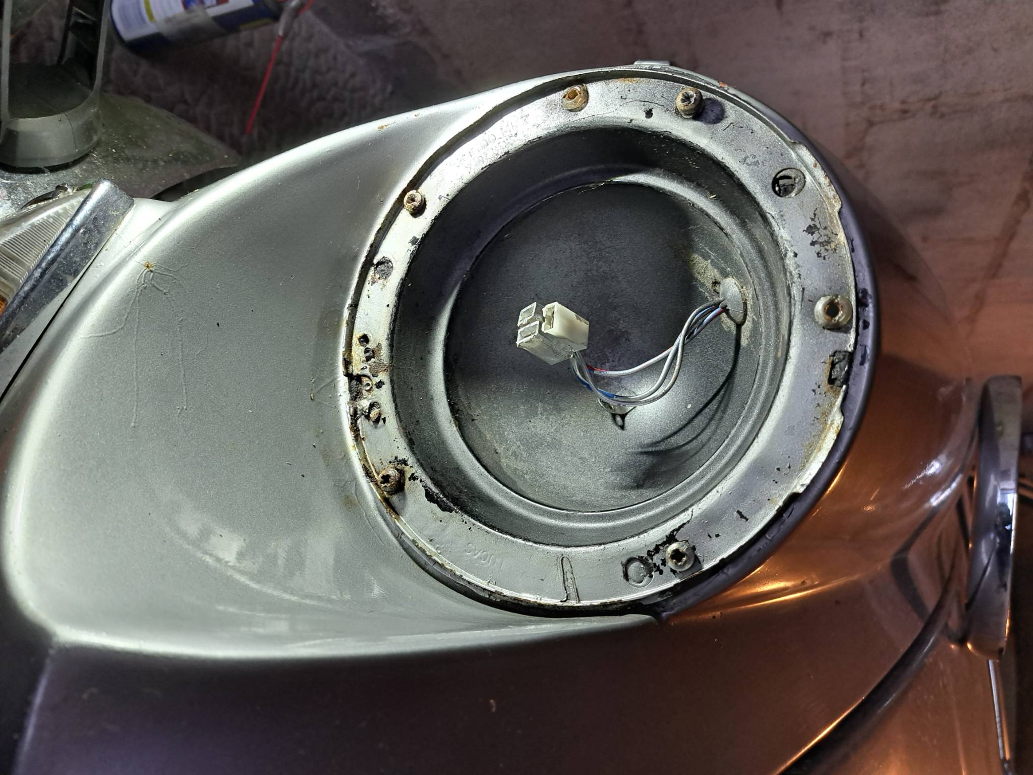

Bonjour, je ne parviens pas devisser les phares avant pour changer les joints HS. Rien a faire avec wd 40bet essence pour gratter le blackson. Avez vous une idée ? Qq photos en Pj. Merci

plutôt que du WD40 utilisez un vrai bon degrippant, Transyl par exemple, et chauffez, précautionneusement, avec un décapeur thermique.
