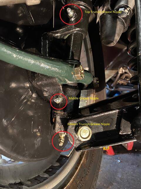

Pour le graissage périodique :
Comment faites - vous ?
Il suffit d'insérer la graisse dans les deux graisseurs ? Faut il devisser quelque chose ?
graisseurs 2.jpg (52 Kio) Vu 1097 fois
Re: Graisseurs
Yop, tu branches une pompe à graisse et tu pompes jusqu'à ce que ça dégueule propre à l'autre bout
