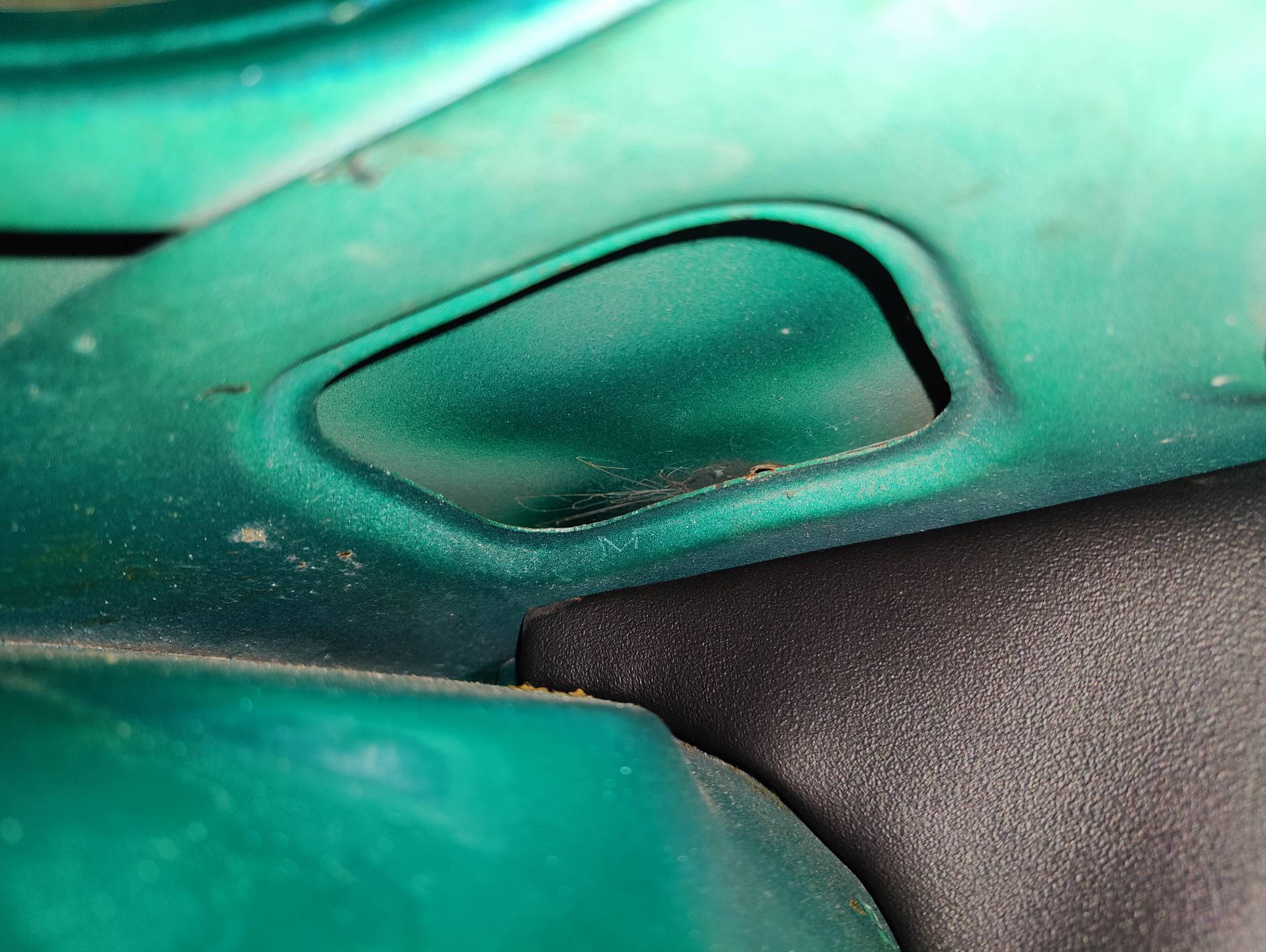

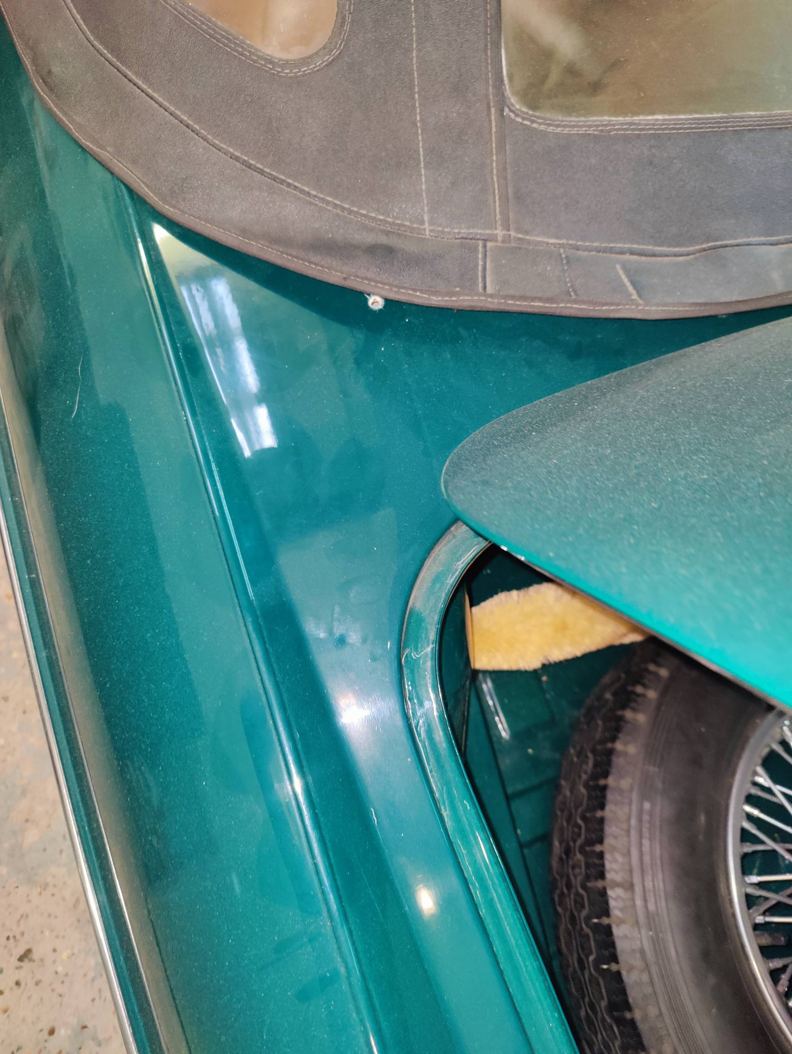

Re,
Bon je n'ai pas réussi.
Voici 2 photos.
Il faut que je passe par le coffre ? Ou que je démonte le panneau droit de la titine ? J'ai tenté par le fond, mais pas d'accès.
