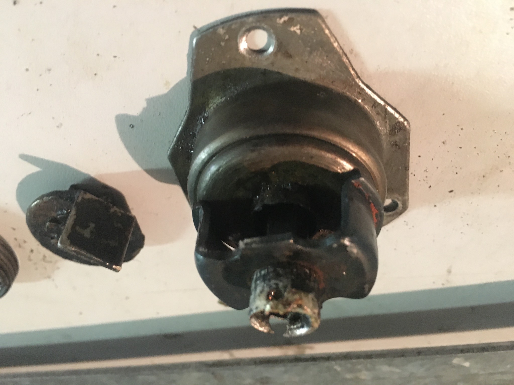

Ceci dit mon auto est un modèle 1974,modèle Us et le mechanisme est irréparable car il s’agit de l’axe de la poignée ce petit moteur qui entraîne le rapporteur cranté J’ai essayé de braser à l’argent mais comme il n’est pas possible de mettre beaucoup de matière cela n’a pas tenu car la vitre est très dure à manipuler après remplacement du lèche vitre demain je vous fais parvenir la photo

Merci de vos réponses rapides,mais compte tenu de l’état du cylindre actionné par la poignée impossible à réparer (voir photos) Ce dont j,ai vraiment besoin c,est de pouvoir procéder au remplacement de ce sacré mécanisme
Saby m’a fait parvenir 2 photos du bon coin très interessantes sachant que de 65 a 80 les produits sont identiques.Mais apparemment je ne retrouve plus l’annonce.
Le parallélogramme n’est plus articulé suite à la dépose du petit moteur donc inmontable

Photos jointes
- IMG_8584.jpeg (569.97 Kio) Vu 677 fois
- IMG_8583.jpeg (411.46 Kio) Vu 677 fois
