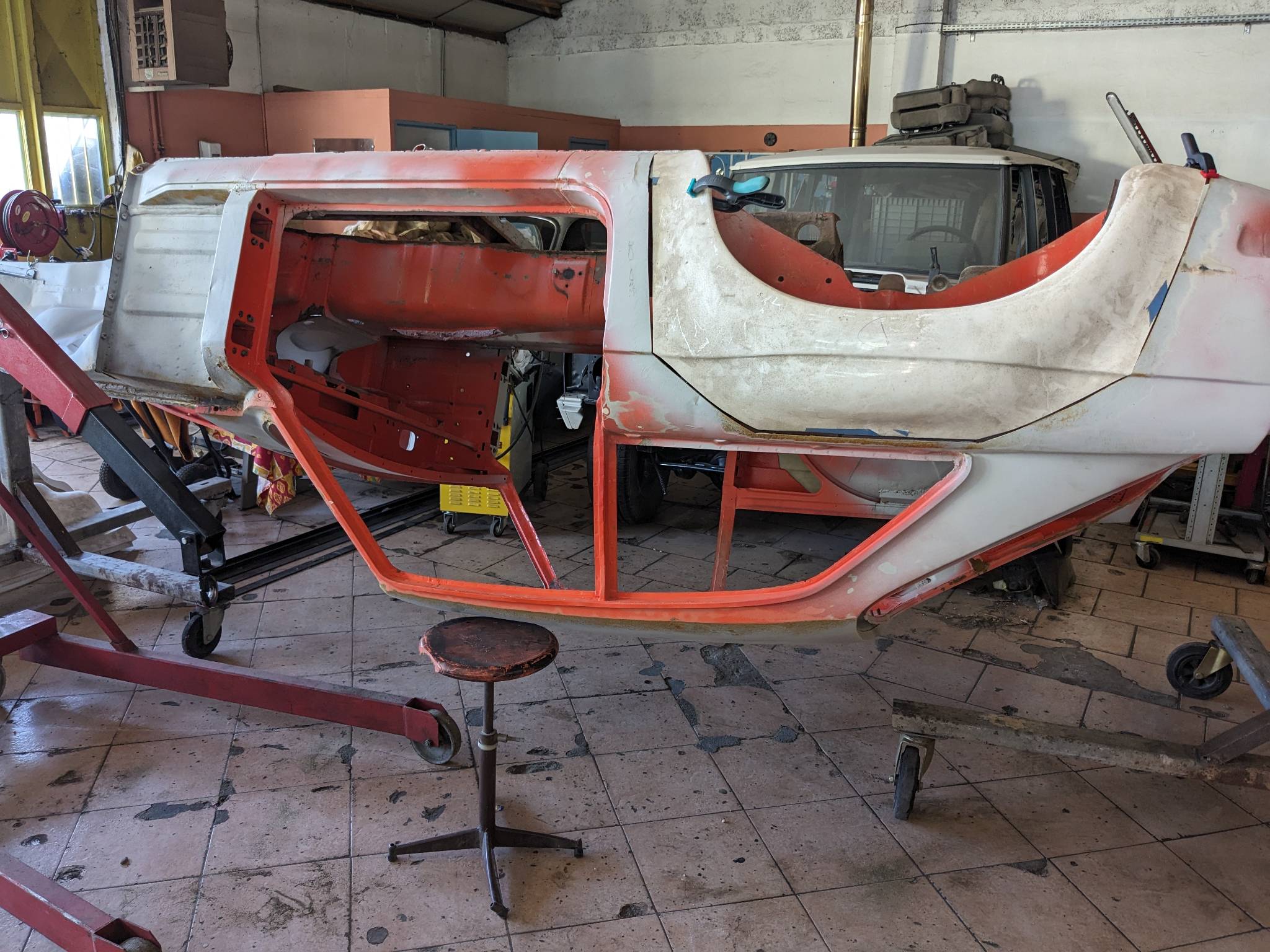

Jour 1: installation de la rôtissoire et présentation d'une aile pour voir l'étendue des dégâts. C'est pas brillant....

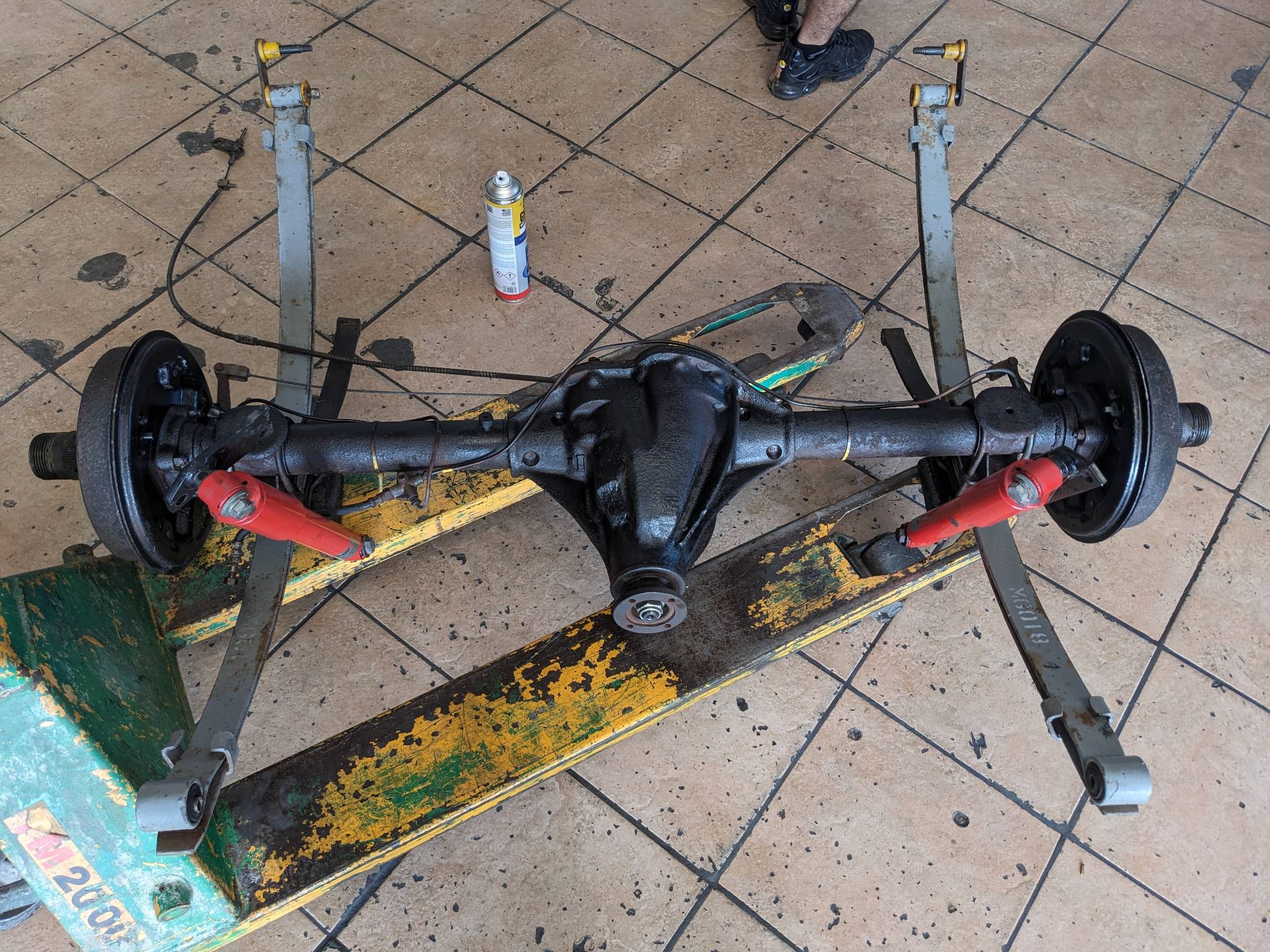

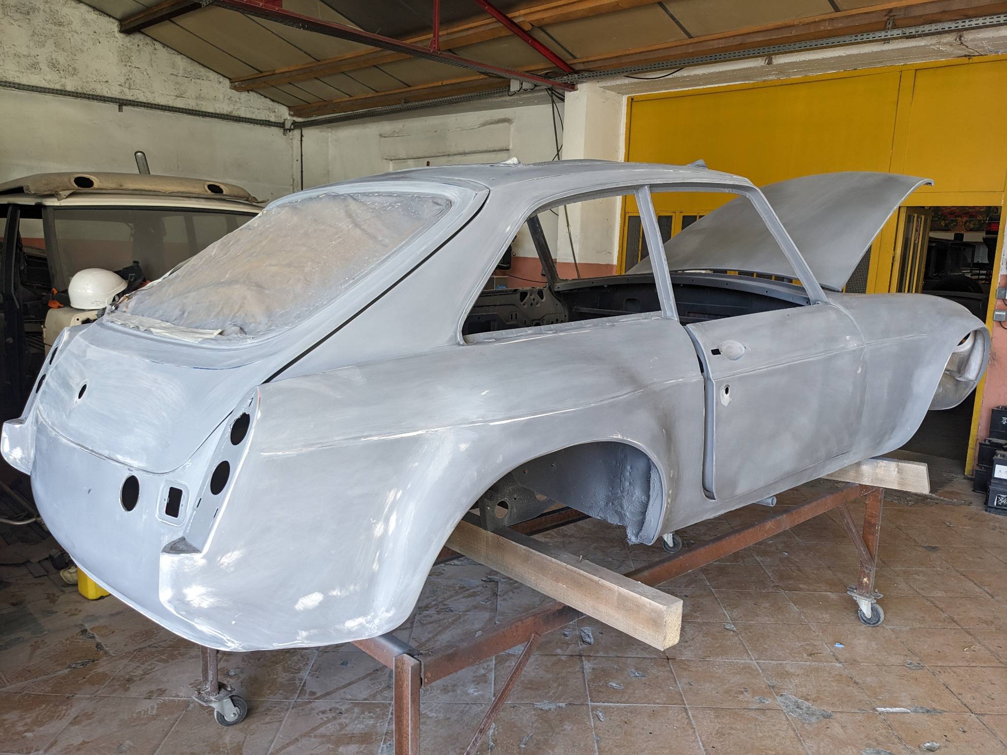

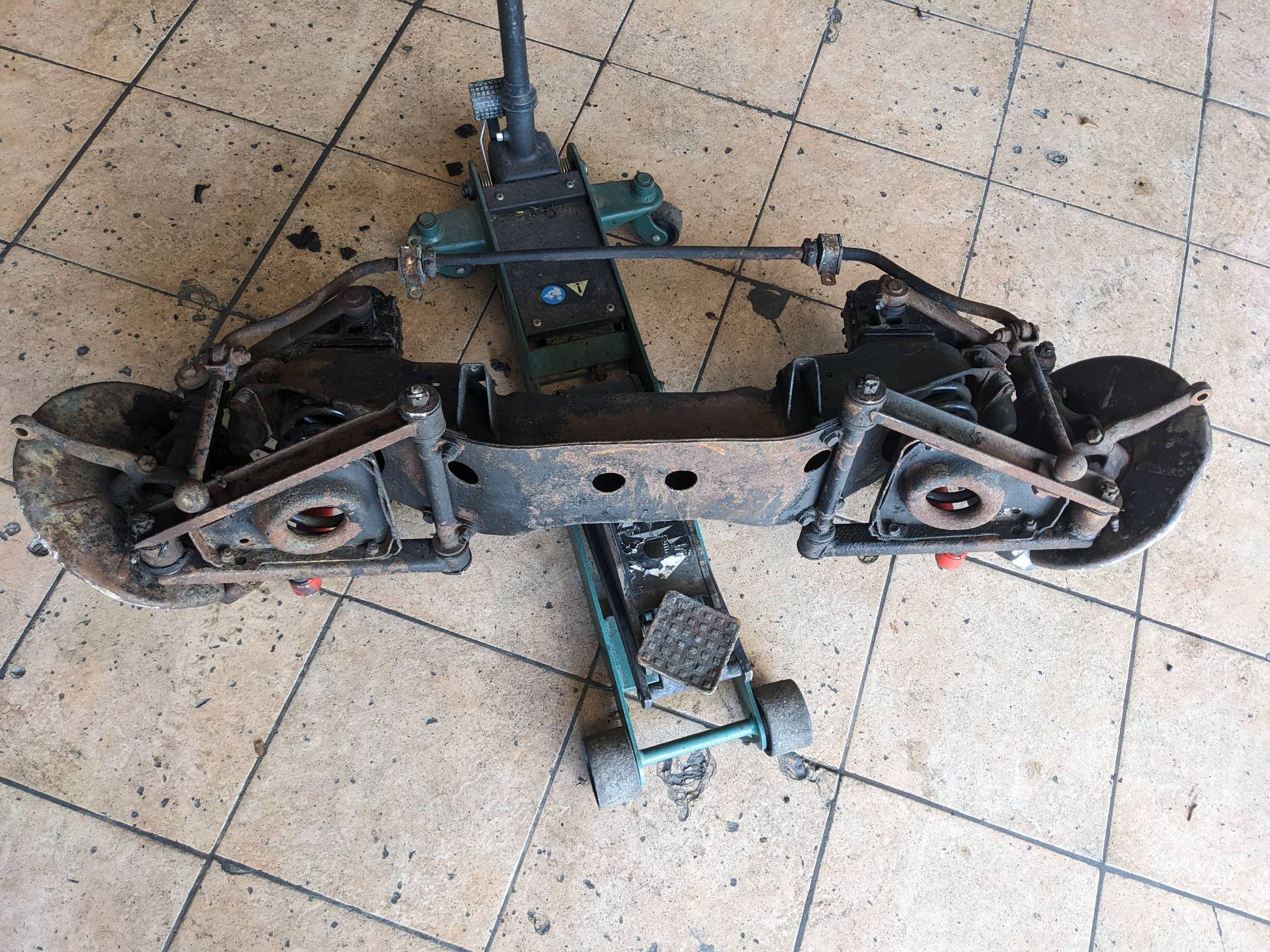

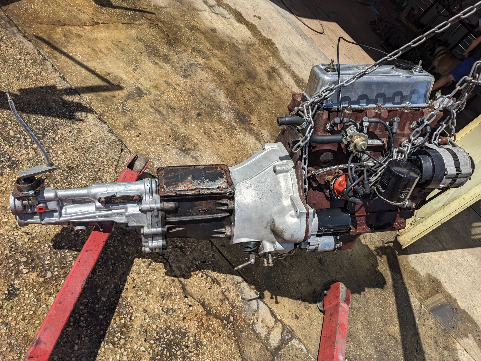

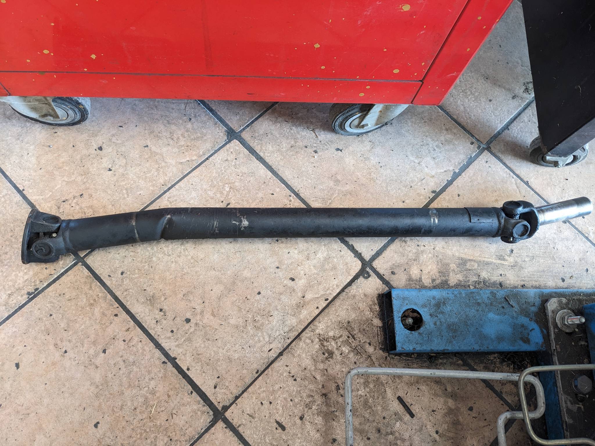

Je donne un peu des nouvelles. La carrosserie est finie, mais la voiture est en fait une conduite à droite. Je suis un peu dégoûté. Du travail en plus et la carte ne correspond pas... Je vais qu'en même finir le travail. Seconde tuile, l'arbre de transmission de ma donneuse est HS. J'ai une boîte T9 et je voudrais changer que l'arbre. Si vous avez des conseils je suis preneur.

Ça a dû arriver lors de l'accident je suppose. J'ai acheté l'épave comme cela. Mais je ne le savais pas. Du coup je vais essayer de le réparer. Si j'échoue j'ai trouvé une boîte sur Avignon qui fait.

Pour l'arbre j'ai commandé sur Amazon un tube inox. 20€. Il me demandait 800 pour l'arbre.

Pour l’arbre
lorsque j’ai fabriqué ma V8 conversion, il y a longtemps, j’ai utilisé un arbre de Jaguar, je ne saurais dire quel modèle mais il convenait parfaitement, il traînait dans l’herbe chez un copain qui avait un garage d’anglaise, du côté de la boîte de vitesse, Rover, l’accouplement était identique, du côté du pont la tulipe mg était plus petite, la tulipe a été modifiée pour convenir :-).
la « grosse dépense » ce fut les croisillons.

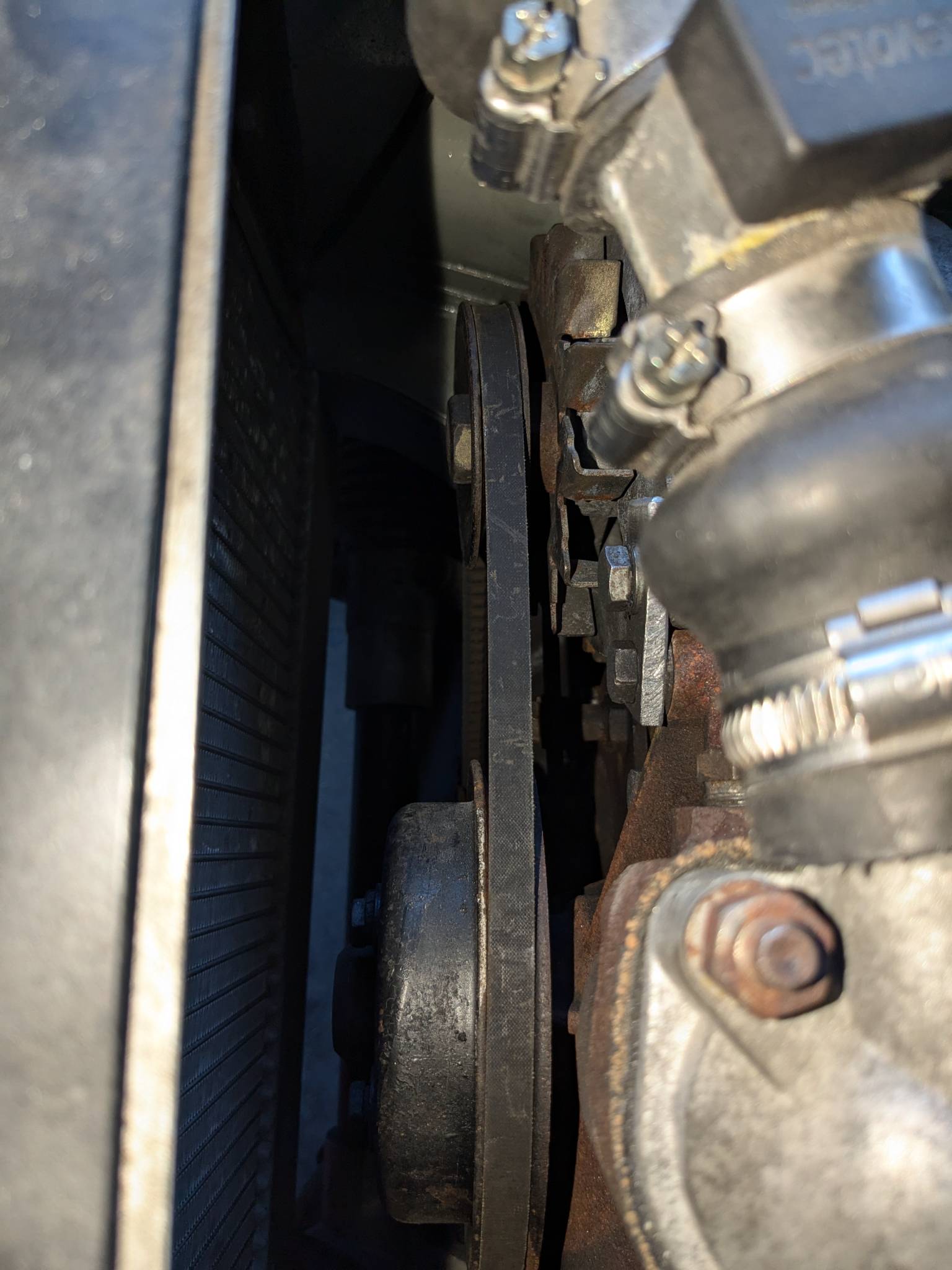

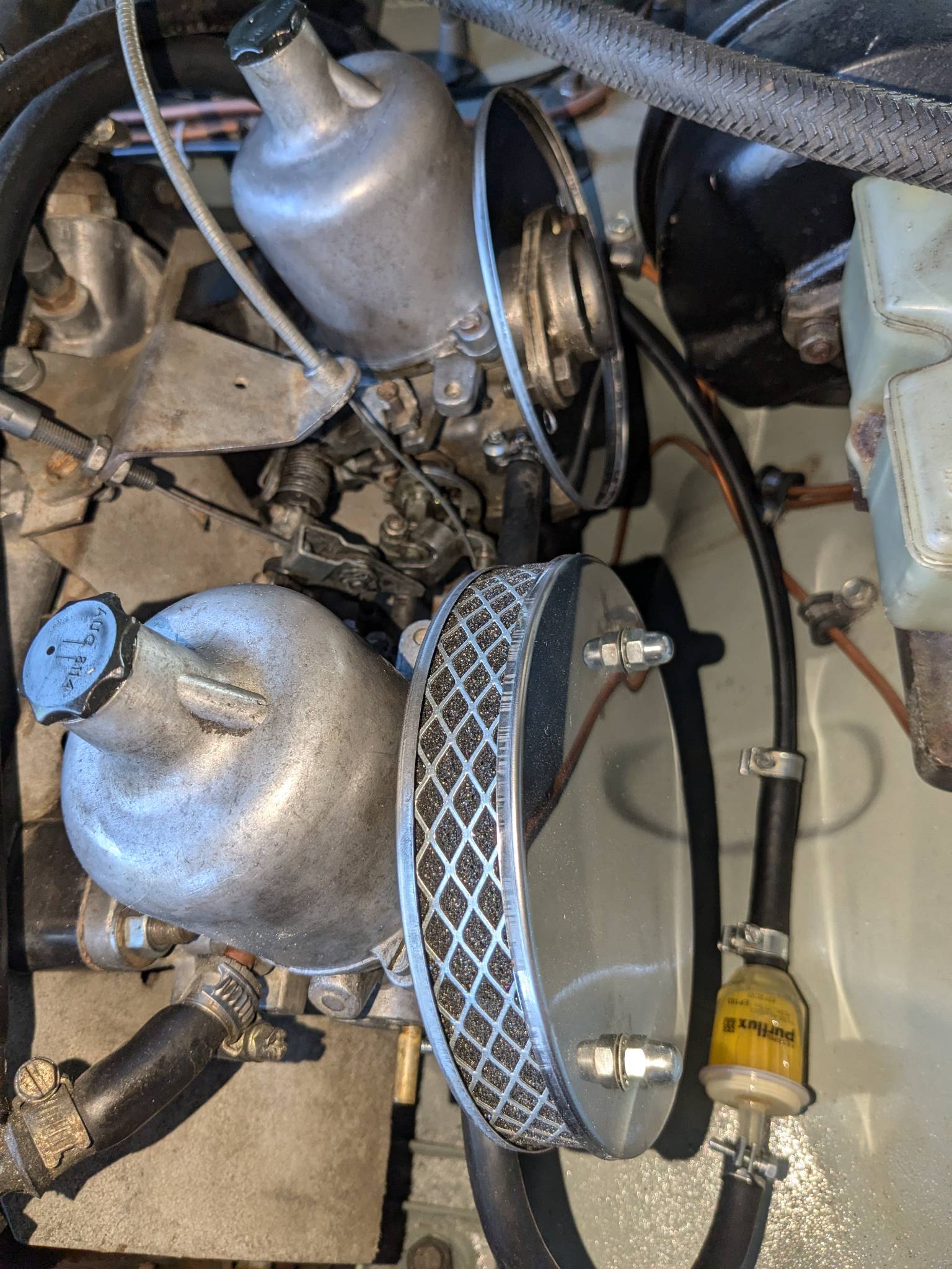

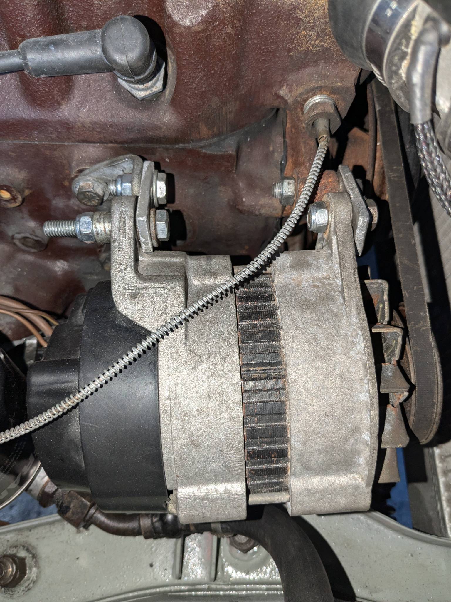

La moteur tourne super bien mais j'ai 2 problèmes.
Mon moteur est un version 18v****.
L'alternateur n'est pas du tout bien placé, et la courroie est tordue.
Je souhaiterais connaître une référence d'alternateur qui va bien. J'ai déjà lu plein de choses sur ce forum mais j'en voudrais un vraiment bien.
Mon autre problème est que le filtre à air fait caler le moteur. Il est top petit. Je souhaiterais des petits cornet car j'ai très peu de place à cause de l'assistance au freinage.

Et une courroie plus courte ?

En mettant correctement l'alternateur il dépasse d'un centimètre. C'est encore pire. C'est pour cela que je cherche un autre modèle.
Demain je vous dirai les références du mien.
Les filtres à air conique sont une excellente idée mais je ne pense pas qu'il passe. J'ai tout juste 2cm. Mais je peux toujours acheter du chinois pour vérifier l'encombrement.
Je ne vois pas comment une courroie plus courte pourrait régler mon problème. Il faut uniquement que mes poulies soient aligné.

Merci de votre proposition, mais l'alternateur doit encore reculer.
Si je mets des entretoises il va avancer ?
Merci. Je vais étudier votre référence. En tout cas le montage me plaît beaucoup. Je veux bien la référence exacte, il y a trop de modèles.
Cordialement.
Cordialement.
- Messages : 1506
Re: Restauration complète mgb Sebring
Alors il suffit de décaler les entretoises côté alternateur....
