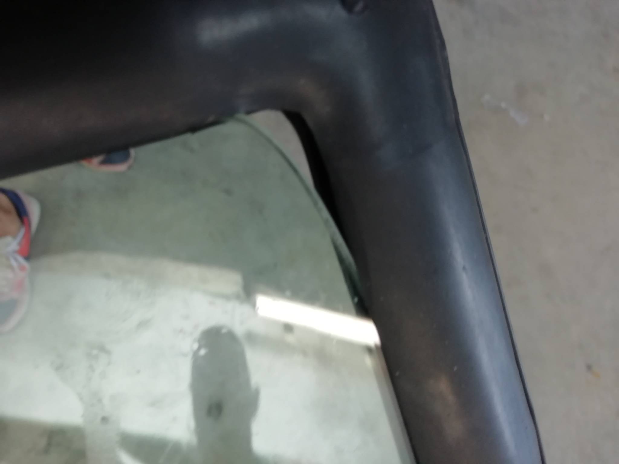

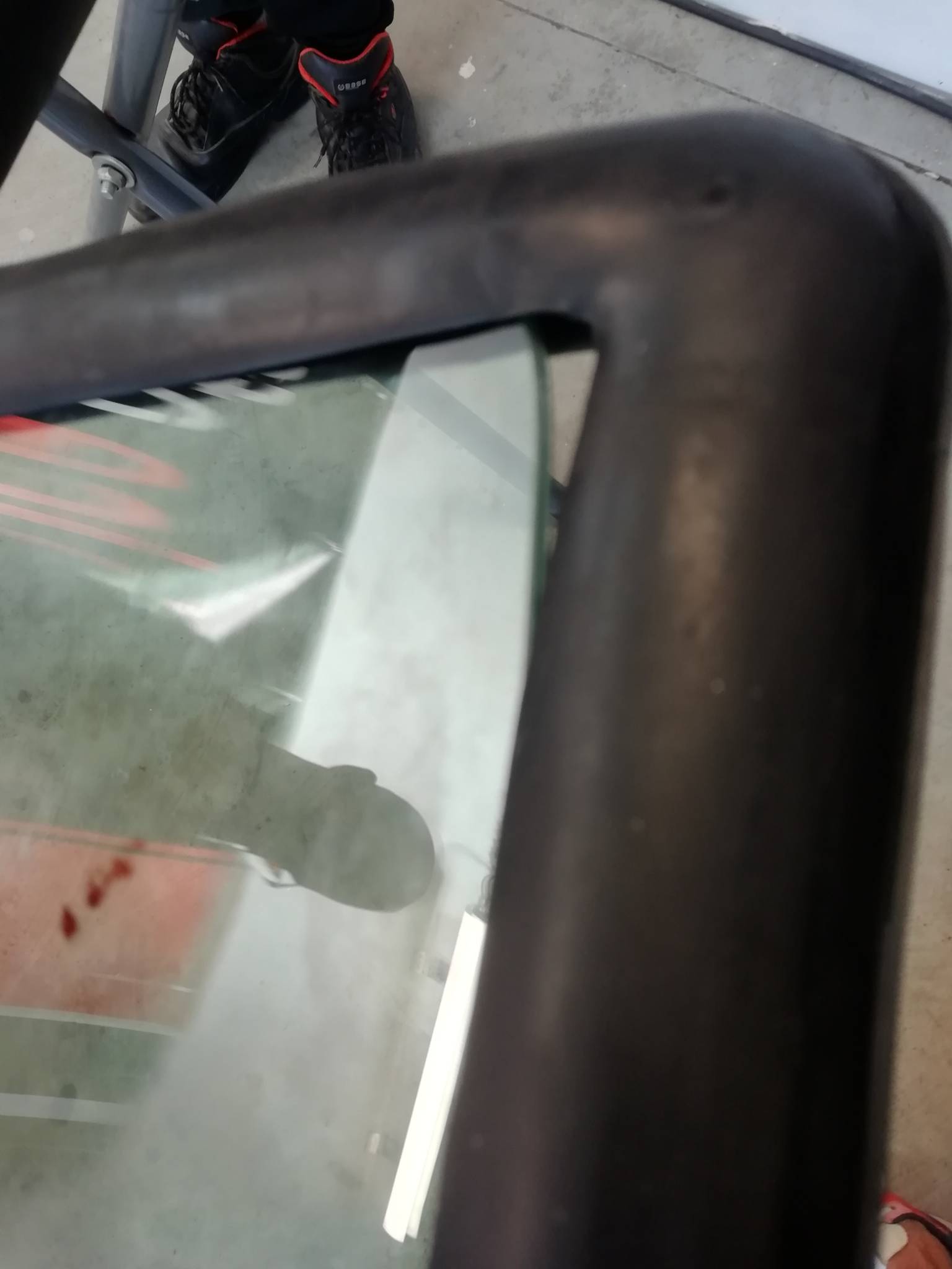

bonjour à tous ,
je me trouve chez un prestataire qui éprouve des difficultés à poser le joint. les 2 méthodes corde et extérieur ont été essayées .... les références du joint et du pare-brise sont les bonnes .
je poste 2 photos des angles , on peut constater un pare brise qui n'est pas vraiment en phase ou inversement le joint
qu'en pensez vous ?

Salut Patrick
Tel sur répondeur...
Qu'est-ce qui est neuf ? le pare-brise, ? le joint ? les 2 ?
Technique de pose ?
Le joint sur le pare-brise et le tout sur la caisse?
Ou
Joint sur la caisse et ensuite le pare-brise ?
Dans les 2 cas essayer de tasser/comprimer le joint au milieu en haut et en bas

en phase
à l’évidence le pare brise n’est pas bon …
la pose du pare-brise sur la bgt n’est pas une sinécure … en premier il faut installer le joint sur la voiture, déjà ce n’est pas rien parce que il ne tient pas, en second il faut poser la vitre, bien centré, et faire passer la lèvre du joint sur la vitre, c’est une opération terrible, ensuite il faut poser la «clé» dans la rainure du joint, ce n’est pas facile, il vaut mieux avoir l’outil, pour terminer il faut intaller les joncs chromés, c’est une opération terrible. le tout avec beaucoup de savon …

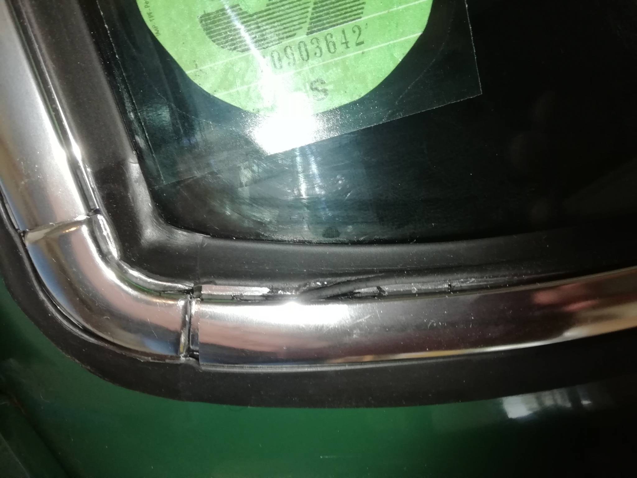

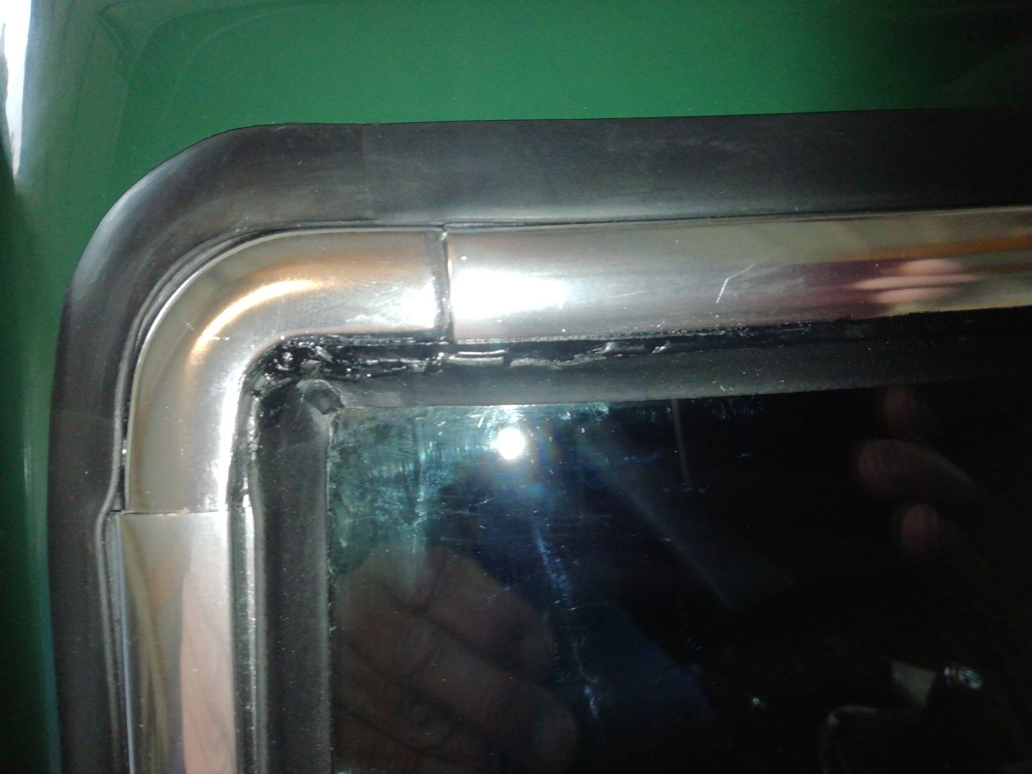

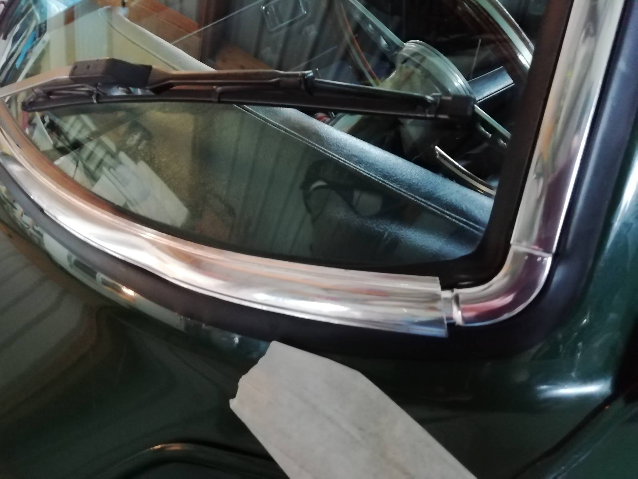

Le pare brise et son joint ont finalement été montés par la méthode traditionnelle. Le nouveau problème est maintenant l'impossibilité d'y mettre le jonc chromé d'origine, déformé d'après le responsable et donc joint abîmé... Donc nouvelle commande d'un joint et d'un jonc chez un fournisseur anglais de pièces d'origine (je ne me rappelle plus du nom). Je suis un peu déçu de me séparer du joint d'origine, donc nouvelle dépose, repose du pare brise à prévoir ... mi septembre !

Tu as de la chance...Ce n'est pas un pare brise de Jag MK2, la plupart du temps les joints sont non conformes au niveau des angles de la vitre et pas assez larges pour le montage du jonc chromé, c'est quasi impossible...Pour ce faire j'avais fabriqué des outils en bois dur, pour faire glisser le jonc dans son emplacement et utilisé de l'eau savonneuse , beaucoup d'eau savonneuse...C'est une sinécure ce jonc chromé!!!pat22 a écrit : 22 août 2024, 21:09 Suite et pas fin...
Le pare brise et son joint ont finalement été montés par la méthode traditionnelle. Le nouveau problème est maintenant l'impossibilité d'y mettre le jonc chromé d'origine, déformé d'après le responsable et donc joint abîmé... Donc nouvelle commande d'un joint et d'un jonc chez un fournisseur anglais de pièces d'origine (je ne me rappelle plus du nom). Je suis un peu déçu de me séparer du joint d'origine, donc nouvelle dépose, repose du pare brise à prévoir ... mi septembre !![]()
Bon courage pour la prochaine étape!

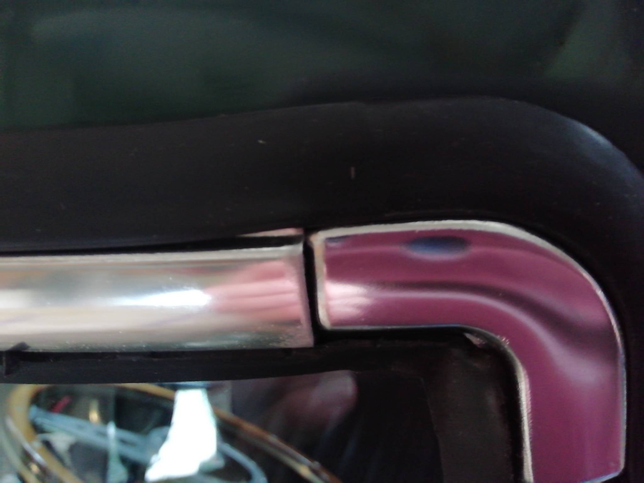

6 mois plus tard, problème non résolu, après 2 changements de parebrise, dont 1 neuf cassé au montage, 2 joints caoutchouc, 2 joncs chromés ... toujours impossible pour eux d'installer le jonc chromé !, le dernier reçu serait mal galbé dans l'angle, à priori possible.
Je leur donne les fournisseurs DATCH, MOSS etc, les fait appeler ASA56 pour la méthode, leur donne les tutos internet... et je récupère hier mon parebrise et son jonc tenu par du scotch de carrosserie, un joint caoutchouc martyrisé à plusieurs endroits (photos) !!!
Que faire maintenant, ils ont bouffé la feuille et je crains qu'ils n'abandonnent, en effet c'est eux qui payent à chaque fois les nouvelles pièces y compris le parebrise ! un peu désespéré car c'est l'assurance qui paye et je n'ai même pas cette pression de ne pas régler, que feriez vous à ma place ???
