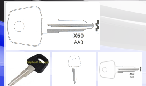

Pour une 72 avec Neiman : 167-337. AA3P
https://www.moss-europe.eu/fr-fr/key-blank-163--337

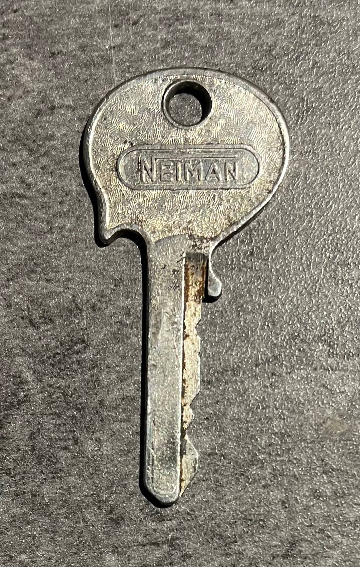

Je suis pas certain d'avoir un contacteur d'origine en fait, le site www.mg-cars.org.uk ne mentionne aucune clef Neiman.
Voici à quoi ressemble ma clef :

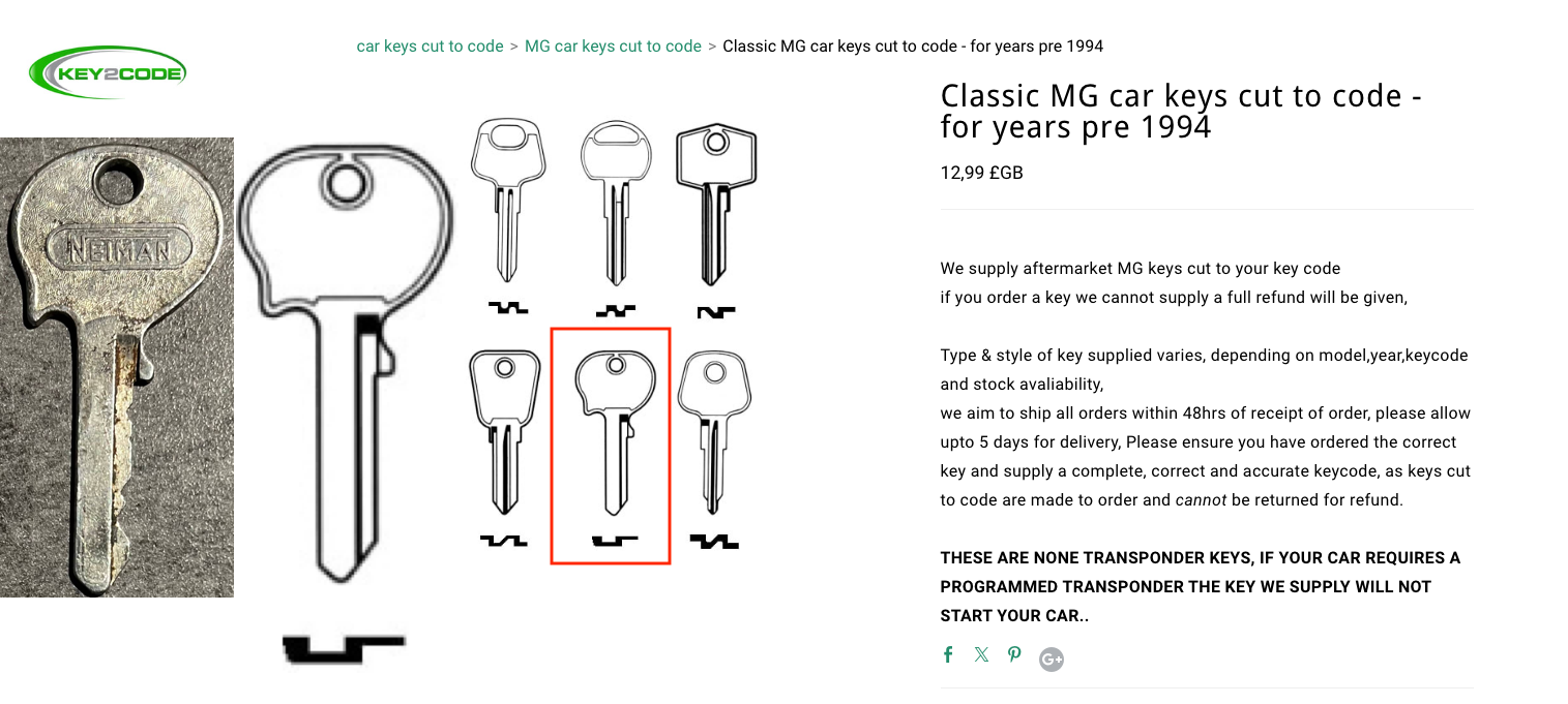

Chez key2code (lien au dessus / hier ...) pour une taillée...
ils ont : C'est une NE10
Capture d’écran 2025-11-10 à 17.01.20.png (470.34 Kio) Vu 2029 fois
Le N° de codage est sur l'autre face ?
Une vierge ?
https://www.keytrader.co.uk/Vehicle-Key ... Blank.html
Comme le dit Jidé, avec l'original et la "blank", tout bon serrurier ... (chez moi , c'est la cordonnière...)

Key2Code m'a refabriqué ma clef. C'était une NE9A. La nouvelle clef est nickel.

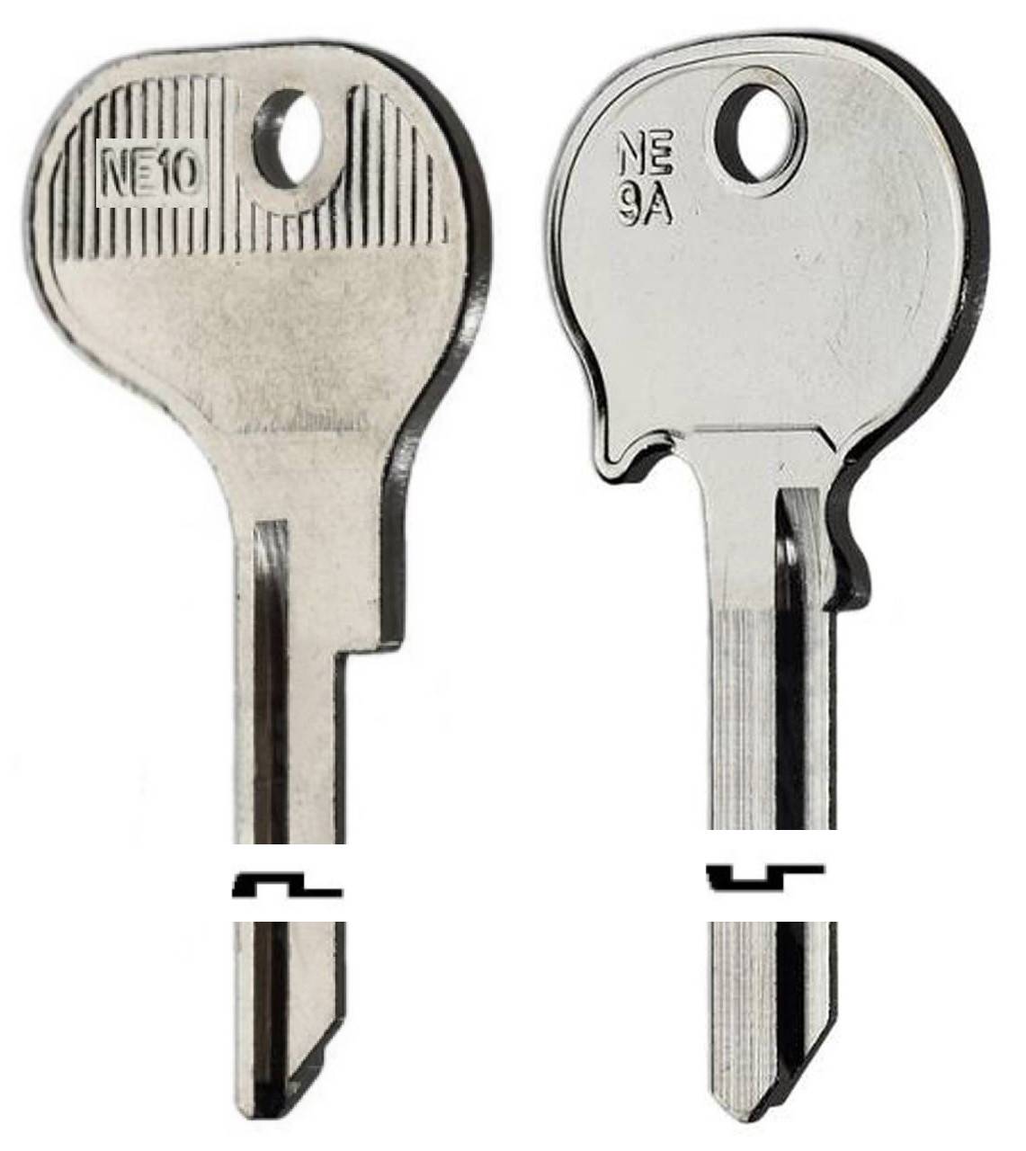

NE9A. hè oui.. Pas la 10 !
Erreur de ma part : le profil donné en bas (dessin indus..) est la section vue de dessusou/ET celle de "fente" de la serrure...
