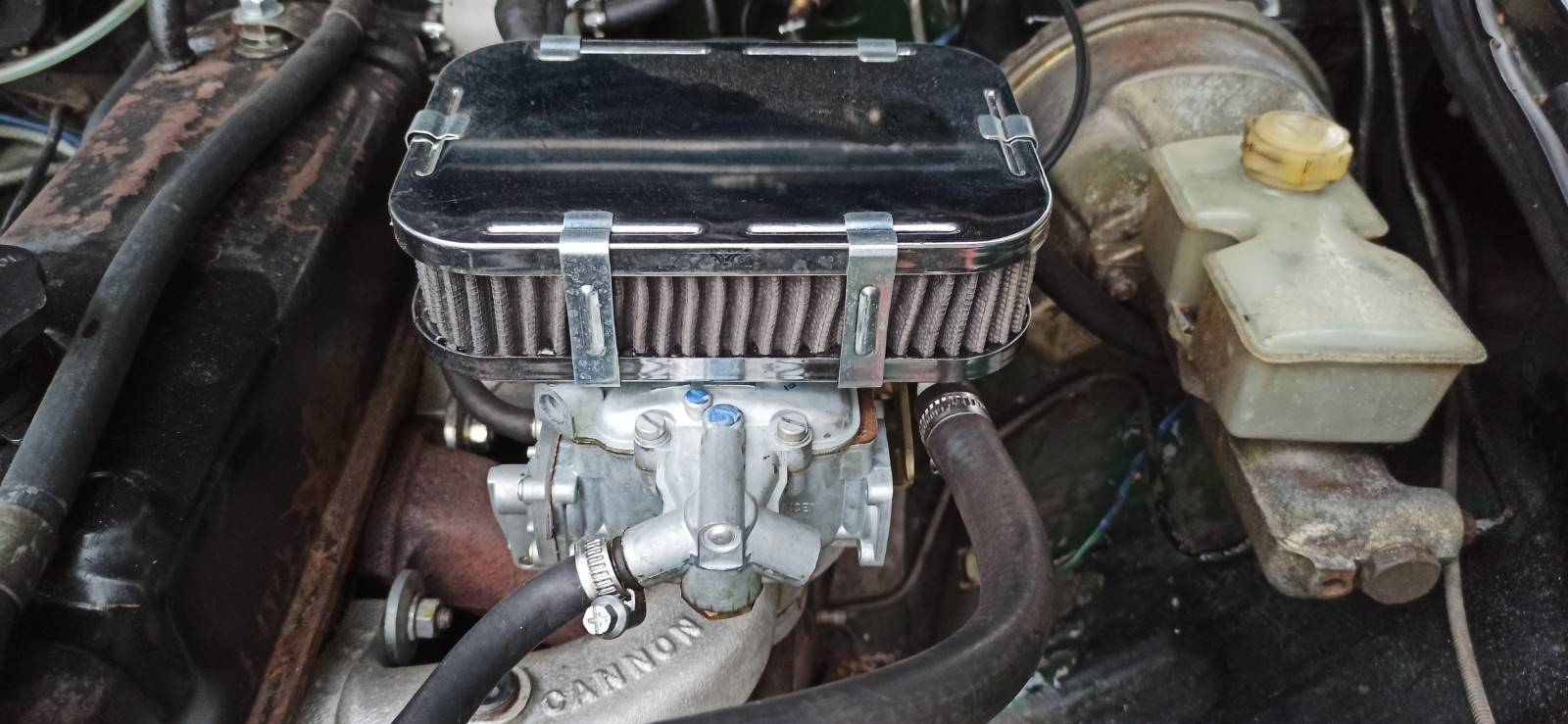

Re bonjour à tous,
Je viens d'acheter un kit weber 32/36 avec collecteur chez Mecatechnic. Aucun document n'est fourni et je ne sais pas si on doit raccorder à quelque chose un des 2 orifices fermés par des vis noires sur le collecteur ni à quoi relier le tube en plastique coudé qui vient dans le filtre à air. Qui peut me renseigner ?
Photos trouvées sur le forum publiées par Miget
https://www.forum-mg.eu/phpBB2/download/file.php?id=290
