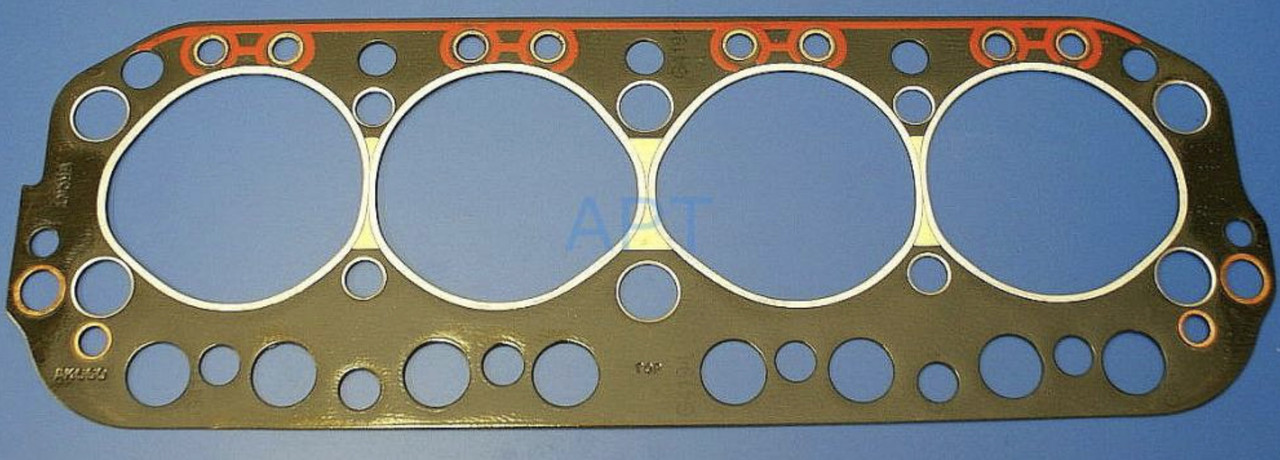

Messages : 21324
Re: suintement joint de culasse
une td
rien ne dit que le moteur de la td, qui n’a rien à voir avec le moteur de la mgb, est affecté par des suintements. pour le moteur de la td il existe deux modèles de joint de culasse, avec des trous rond pour les passages d’eau et avec des trous ovale.

Messages : 4954
saby a écrit : 07 août 2025, 11:34 une td
Attention bernard47, le joint de culasse est pour une référence bien précise.
Sur culasse 168423, trous ronds uniquement.
Sur culasse X24481, trous ovales uniquement.
Il n'est pas possible d'utiliser un joint à trous ronds sur une tête ou un bloc qui a des trous d'eau ovales.
Par contre, si la culasse est à trous ovales et que le bloc est à trous ronds, le joint de culasse à trous ovales doit être utilisé.
Bernard, ce n'est pas sur que ce soit le joint de culasse.
Peut-être qu'un déglaçage et voir de remplacer les segments.
As-tu relevé tes compressions ?
