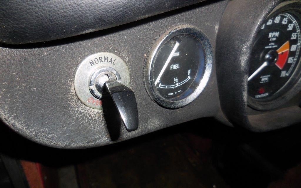

J'ai un overdrive sur ma MGB. Si je ne le désenclenche pas à l'interrupteur, il reste en fonction même si je rétrograde en 3e, 2e...
J'ai lu que si l'overdrive est enclenché et que l'on fait marche arrière, c'est la catastrophe : la casse.
J'ai acheté récemment une boite avec overdrive pour ma volvo Amazon et sur cette boite, il y a une sécurité: l'overdrive ne s'enclenche qu'en 4e via un interrupteur poussoir fixé sur le couvercle de la boite.
Qu'en est-il sur une MG ?
Si je ne dispose pas de ce système, est-ce qu'il n'est pas possible de monter un truc qui coupe le courant vers l'overdrive lorsque l'on enclenche la marche arrière (via l'excitation pour le feu de recul) ? En fait un truc qui coupe le courant, une fois qu'il reçoit du courant (oufff)
Merci pour vos réponse.

ce système existe sur la MGB.
Un contacteur mécanique alimente l'OD en 3 et en 4 uniquement. Le tien a dû être shunté ou reste bloqué ouvert (passant).

en principe il y a un système, mécanique qui ouvre le circuit si la boite n'est pas engagée sur le 3) ou 4° rapport.
Ce mécanisme est situé sur le côté gauche de la boite si je me souviens bien, le contacteur de feu de recul étant positionné au même niveau sur la droite

Jidé de Grasse a écrit : 02 déc. 2025, 15:46 Ce mécanisme est situé sur le côté gauche de la boite si je me souviens bien, le contacteur de feu de recul étant positionné au même niveau sur la droite
Absolument, assez difficile d'accès.
On peut tenter par le haut en déposant la platine du levier de vitesse.
Panne possible que j'ai eue, le contacteur défectueux. En effet, il restait fermé en permanence.
Soit le changer, soit dessertir au niveau du boitier et voir ce que ne va pas.
Je ne sais pas, s'il est interchangeable avec le contacteur de marche arrière, mais auquel cas, il suffirait de les permuter et voir.
https://www2.mgcontact.eu/phpBB2/viewtopic.php?t=25531
Bonjour JMAU, c'est toujours un plaisir d'avoir tes conseils.
Tu m'apprends une info importante: que l'OD peux encore fonctionner en 3e et pas seulement en 4e.
Il est possible que le mien s'arrête en 2e mais que comme le témoin lumineux de l'interrupteur continue de fonctionner, j'ai l'impression qu'il est toujours en fonction. Avec vos infos, je vais vérifier tout cela.
Il est raccordé avec un relai Luca 5 broches (peut-être pour mettre en + le témoin lumineux ?)

l’overdrive des mgb gt V8 ne fonctionne que en quatrième. si vous supprimez l’inhibiteur l’overdrive peut fonctionner sur tous les rapports. la consommation du solénoïde est de l’ordre de 800 milliampères, un relais ce n’est pas vraiment nécessaire. d’origine il n’y a pas de voyant.
