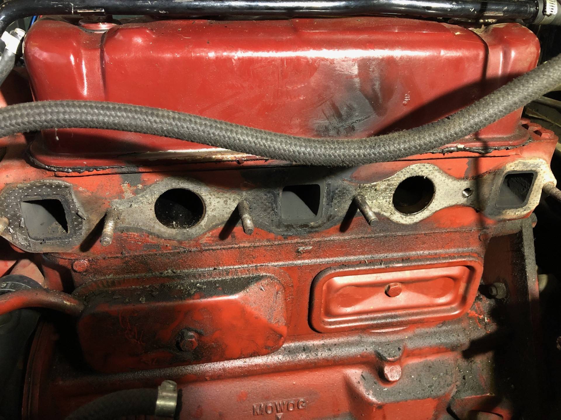

Salut à tous,
Il y avait bien un défaut d'étanchéité sur le tube central, mais pas que ... La surprise est que le LCB est bien pourri aussi, et qu'il a été bricolé à la base.
Donc je vais changer le collecteur et la ligne d'échappement.
collecteur 3.JPG (278.47 Kio) Vu 1313 fois
Mais voilà: que choisir, et chez qui, inox ou pas, ligne à emboitures ou à brides ?
Les LCB sont-ils fournis avec les rondelles compensant la différence d'épaisseur avec le manifold d'admission ? Est-ce nécessaire de changer les gougeons d'encrages, même s'ils ne sont pas venus lors du démontage du collecteur en place ? Ecrous laiton ou acier à privillégier ?
Que de questions avant d'investir dans l'échappement ad'hoc, où j'aimerais retrouver le son relativement grave mais pas prise de tête.
Hâte de vous lire sur ce sujet difficile à cerner, car "les goûts les couleurs "
:merci:

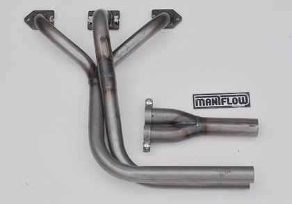

Messages : 21596
Re: Fuite échappement compartiment moteur
le LCB
le collecteur d’échappement de la photographie n’est pas un LCB mais un trois en un, le LCB n’a pas la même configuration.
personnellement et depuis toujours, c’est à dire il y a longtemps :-), j’utilise un LCB et une ligne d’échappement, one box big bore, de chez Maniflow. la sonorité est «envoûtante» :-). les tubes, en ferraille, sont à emboîtement, si le filetage des goujons est en bon état pourquoi les changer, il faut utiliser des écrous en bronze. les plaques de fixation du LCB n’ont pas la même épaisseur que celles du collecteur d’admission.
