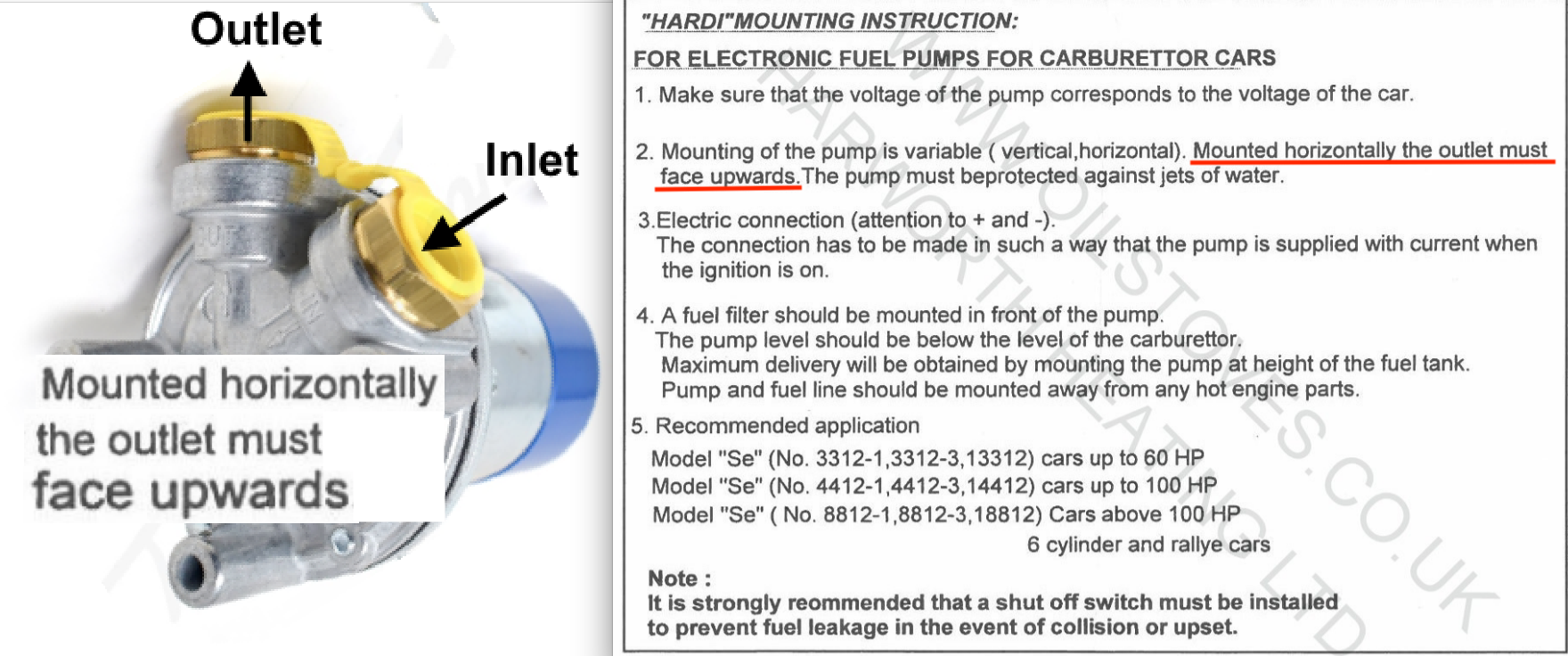

Messages : 16513
Re: Mon moteur ce coupe et repart
JMGC a écrit : 13 févr. 2026, 16:19 Bonjour à tous,
J'ai posé la question ce matin à MGOC p
... L'entrée de la pompe Hardi doit être située au-dessus de la sortie.
C'est le contraire....
Capture d’écran 2026-02-13 à 16.53.06.png (818.34 Kio) Vu 882 fois
La pompe montée horizontalement, non seulement la sortie doit être au dessus de l'entrée mais doit aussi être dirigée vers le haut.
Cela est dû à la conception des clapets de non retour quand la gravité intervient.

Merci JMAU, tu me sauves, déjà que je pense que je n'ai pas trop fait attention à ça mais si en plus j'ai de mauvaises indications 😳

Un timide rayon de soleil en Île-de-France me permet aujourd'hui de regarder le positionnement de la pompe et bah forcément, je l'ai monté carrément dans l'autre sens que celui qui est préconisé par Hardi et JMAU 😏
Par-dessus le marché j'ai une petite fuite à la sortie, légère mais tout de même.
Je m'en vais donc chercher de la durite, et vous ferai un petit retour au prochain rayon de soleil après essai 🙏

je reviens vers vous après un essai aujourd'hui.
Donc le phénomène produit est toujours là, mais il intervient beaucoup plus tard et en moins violent.
La pompe est maintenant dans le bon sens, Exactement comme la photo de JMAU
Les durites de 8 mm sont neuves, plus de fuite.
Avant de démarrer le moteur, j'ai même effectuer une purge au cas où il y aurait de l'air coincé dans le circuit.
Pendant l'essai, je me suis arrêté sur un parking pour ouvrir le bouchon de réservoir, et j'ai donc eu droit au petit pchttt. Donc j'ai refait le test sans le bouchon du réservoir, avec tout de même du chatterton en laissant un trou au cas où. Même problème 😏🤔
En fait, ça fait comme s'il y avait un rupteur a un certain régime, mais forcément là, jamais au même.
