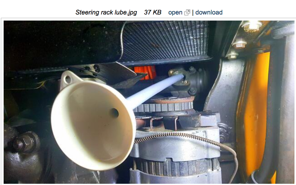

Je profite de ce post pour une petite question.
Tu peux vérifier ce niveau d'huile ? Et comment ?
J'ai refait la même il y a quelques années et j'ai toujours une petite goutte qui tombe au sol, en retour de balade.
Je pense au joint spi supérieur, ça me fait un peu ch.... de devoir redéposer l'ensemble.
Peut-être avez vous une idée pour faire, sans tout tomber. Merci par avance.

Re: Crémaillère
J'ai de l'huile et non de la graisse (sur le manuel SAE 90) dans mon boitier de direction.
En outre, je n'ai pas de "graisseur" comme sur l'image du manuel (rond rouge).
Donc j'en conclus qu'il me faille redémonter le boitier afin de remettre de l'huile et potentiellement changé le joint spi.

Re: Crémaillère
OK, vu l'angle que tu me montres, faut déposer.
Merci pour les infos

- Messages : 16474
Re: Crémaillère
Il n'y a que les "plaques" à déposer.
https://www.mgexp.com/forum/mgb-and-gt- ... n.2316977/

Re: Crémaillère
" Tu peux vérifier ce niveau d'huile ? Et comment ? "
Les graisseurs ne sont présents que sur les toutes première MGB ....
La capacité d'huile pour une crémaillère de direction MGB est de 0,4 US pint (environ 0,2 litre) d'huile hypoïde EP90. Éviter de trop remplir pour prévenir les fuites et l'endommagement des soufflets.
Vérifier : déposer le couvercle supérieur 2 vis en récupérant les rondelles de calage et l'amortisseur de direction.
Graisser : vidanger et remplir avec les quantités d'huile prescrites.
Même avec des soufflets neuf, ça goutte tout de même, la graisse ne fuit pas elle.
