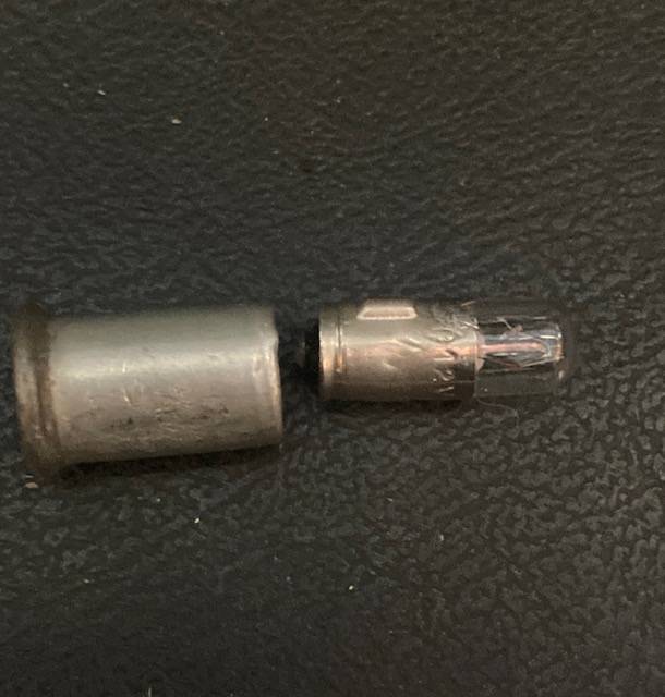

la partie basse s'est coupée et est restée avec les fils et la partie cylindrique est venue avec l'ampoule :-(

Je ne comprends pas ce qu'est "la partie basse", sur mon compteur le porte-ampoule cylindrique des photos est simplement emboîté dans le tube en plastique noir qui évite la diffusion de la lumière dans le boitier du compteur, et qui n'est pas amovible.

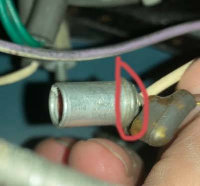

Carrément Snakeed 14, si la douille fait 10 mm de diamètre ( pour rentrer dans le TbB ) je suis preneur avec grand plaisir d'autant que je ne trouve pas le même modèle de douille que le mien chez les fournisseurs...
Et la connectique pour relier au faisceau se trouverai à quel niveau derrière le TdB ?
ci joint mon modèle ...

En fait c'est la languette qui relie le fil marron/jaune à la douille qui s'est cassé. Tu peux ressouder (étain) le fil dans un petit trou au bas de la douille (dremel ?)
Le fil marron jaune vient de l'alternateur (ou du régulateur). Le blanc (au cul de l'ampoule) va avec les autres blancs au contacteur de démarrage.
Quand l'ampoule est grillé, l'excitation de l'alternateur n'est plus alimenté : il ne débite plus. Le moteur tourne sur la batterie : elle se vide.

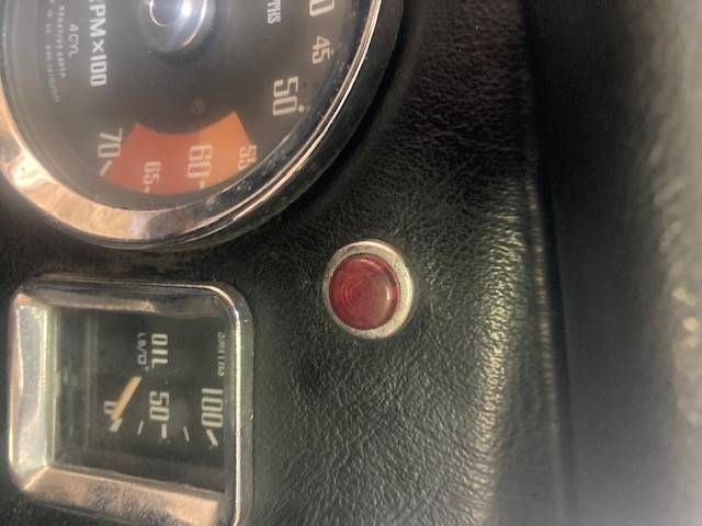

L'ampoule de mon côté est aussi un modèle à baïonnette fine pour aller se loger dans le témoin rouge

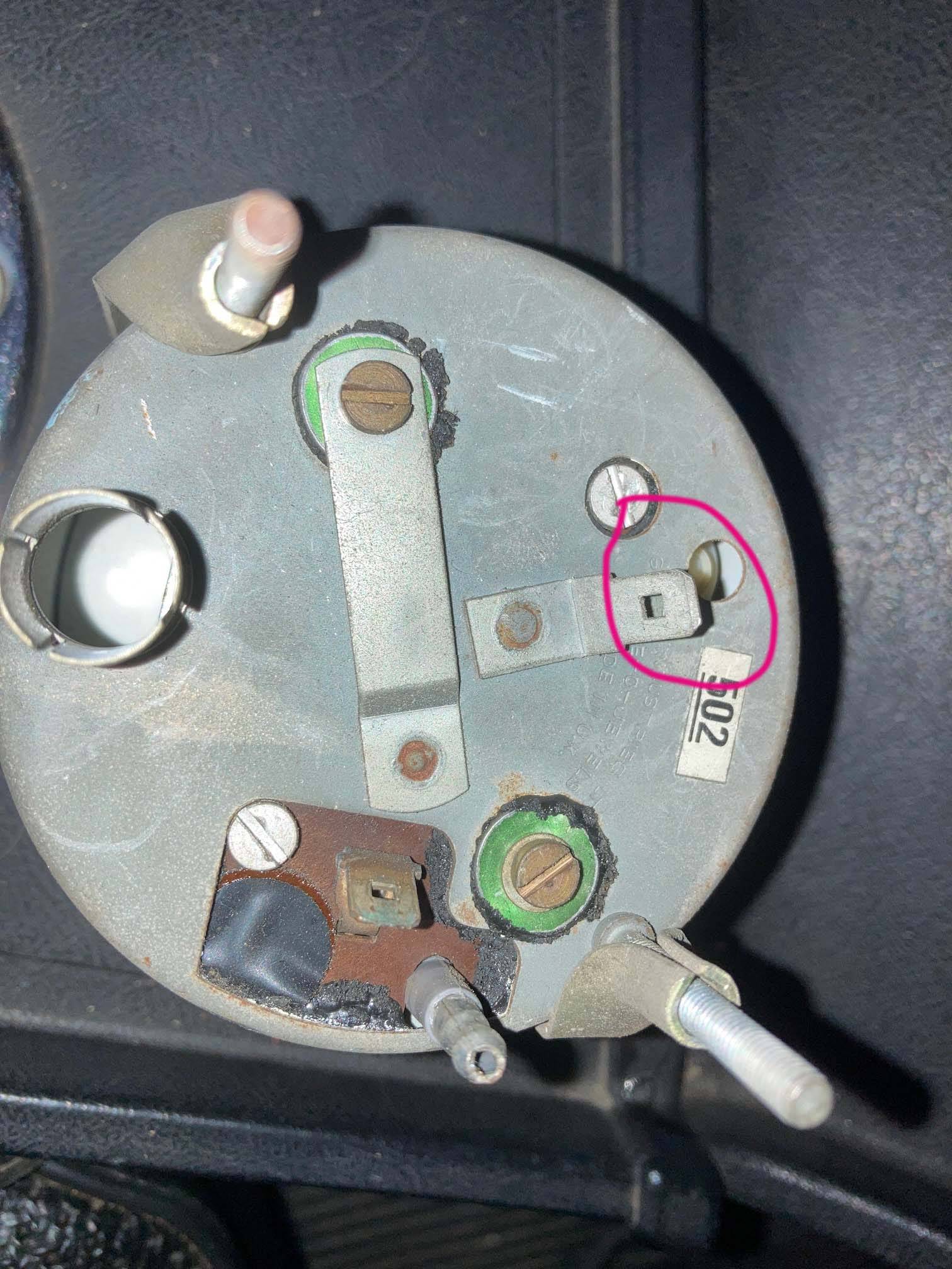

encore une question, en démontant je n'ai pas enlevé de fil sur cette cosse mais , il pourrait y avoir quel fil de brancher dessus ?

Une masse ? (fil noir); pas nécessaire s'il y a déjà une masse sur une des tiges filetées (fixation).quel fil
