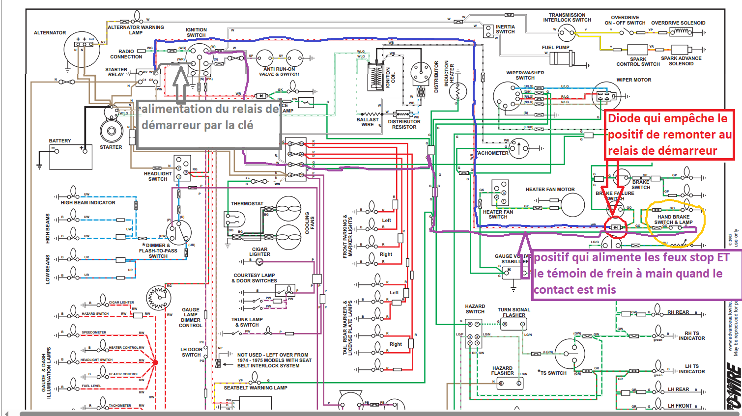

frein à main
en effet le faisceau du frein à main est relié au relais de démarrage, par le fil blanc/rouge. il doit y avoir un sac de nœuds quelque part
normalement sur ce fil il y a une diode : «la diode doit s'opposer au flux normal du courant dans le circuit, car elle ne conduit qu'en présence de force contre-électromotrice (FEM) du relais, juste au moment où les contacts du contacteur de feu stop s'ouvrent, et ce courant est inverse du sens normal. La diode court-circuite la FEM et empêche les contacts du contacteur de feu stop de produire des étincelles et de souder au moment de leur ouverture. »
Messages : 4949
Re: La mg démarre quand je tire le...
" La mg démarre quand je tire le..."
Si vous regardez bien le schéma fourni, on trouve une diode anti retour entre le circuit vert du frein à main et le fil blanc rouge de la bobine du relais de démarrage, borne W1.
Vous pouvez relier directement la sortie du brake failure switch sans passer par cette diode très vraisemblablement en court circuit, en ouvrant le hand brake switch se crée un retour à la masse par le témoin de frein à main qui excite le relais de démarrage.

le schéma
si ils ont mis une diode c’est, sans doutes, pour éviter un retour par le fil blanc/rouge, tout les interrupteur lié au freinage étant alimenté par un fil vert. si la diode ne fonctionne pas …

Si tu veux toucher l'électricité de ta MGB, je te conseille d'imprimer en grand le schéma électrique, il n'est pas bien compliqué et tu trouveras les solutions.
Si tu avances au hasard, ce que j'ai ressenti en lisant ta question, crois moi tu auras besoin d'un extincteur. ça brûle très bien une bagnole :(
sinon mes camarades ont donné la réponse, la voilà détaillée sur le schéma. Il te reste à trouver la diode et à la remplacer

Ce schéma est quand même délirant : de 1963 à 1975 aucun problème d'arc électrique sur le contacteur de freins, et d'un coup en 76 : bim ! je rajoute un fil et une diode. Ils ont prit un stagiaire pour faire la mise à jour ou quoi ? :lol:
perso je ferais comme suggéré par JMAU : suppression du rouge et blanc.

Je pense avoir compris le principe des diodes pour le voyant EGR et BRAKE : Lorsque tu démarre, ils doivent s'allumer (Certainement pour montrer que l'ampoule fonctionne).
S'il n'y avait pas de diode, ils resteraient allumés tout le temps une fois le contact mis.
Pour protéger un contact d'un arc électrique, la diode doit être mise directement à ses bornes.
Maintenant pourquoi ça démarre qu'avec le frein à main tiré (Et donc le voyant BRAKE allumé). Difficile à dire. Quesqu'il se passe exactement, le démarreur ne se lance pas ? Où c'est le moteur qui ne part pas (Pas d'allumage) ?

" si ils ont mis une diode c’est, sans doutes, pour éviter un retour par le fil blanc/rouge, tout les interrupteur lié au freinage étant alimenté par un fil vert. si la diode ne fonctionne pas "
Pas exactement, il n'y a circulation qu'entre le blanc rouge du neyman contact mis et la masse. Entre le circuit blanc rouge plus sa diode et le circuit vert, ILS ont créé un OU une logique pour allumer le voyant défaut freinage sous 2 conditions, à la mise sous contact et moteur tournant.
> Cette astuce justifie le choix réalisé à l'époque de manière astucieuse et peut etre meme économique.
> Si la diode ne fonctionne pas, 2 cas :
> - En court circuit, elle conduit sans sa chute de tension interne le voyant d'alerte reste allumé en permanence.
> - Coupée, elle n'interdit rien, défaut frein signalé par le voyant-switch correspondant et démarrage possible.Emoji
> Pas mal finalement la sécurité et c'est même très intelligent ?

En regardant des vidéos de démarrage de MGB de ces années là sur le net, on voit bien que le voyant Brake s'allume lorsque le démarreur tourne (Mais pas lors de la mise du contact si le frein à main n'est pas mis). Je pense que c'est vraiment conçu pour tester le voyant au démarrage (Car ça test aussi le voyant EGR si j'ai bien compris)
Lorsque le démarreur n'est plus enclenché, j'ai un doute que le neiman mette cette broche à la masse, à l'époque il n'y en avait pas vraiment besoin (Pas d’électronique). Je penche plus sur un circuit ouvert.
Pour le reste des explications, je suis plutôt d'accord
