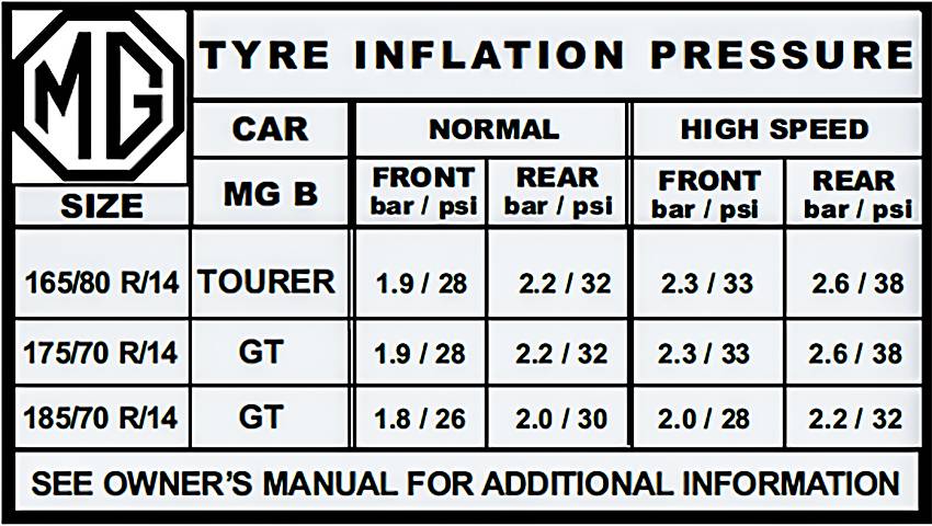

- gillesmgb
- Messages : 1649
Re: Pression pneus
175/70/14 aussi sur la mienne (c'est pas une GT) et je suis, en gros, aux valeurs du tableau précédent :
AV 1,9 bar
AR 2,1 bar
AV 1,9 bar
AR 2,1 bar
- Messages : 16375
- année : 1952
Re: Pression pneus
Pour une MGB, il y 52 % du poids sur les roues avant. (50/50 pour une GT);
Si les pneus avant ont une pression égale (ou inférieure ) à ceux de l'arrière, l'écrasement est supérieur à l'avant... et donc l'angle dérive aussi. ce qui donne une voiture stable et sous-vireuse.
Sur une BGT je mettais 10% de plus en pression à l'arrière. 1.9 kg à l'avant, 2,1 à l'arrière (pas chargé, vitesses normales.)
Si on veut s'amuser un peu plus en virage... on augmente l'arrière...
