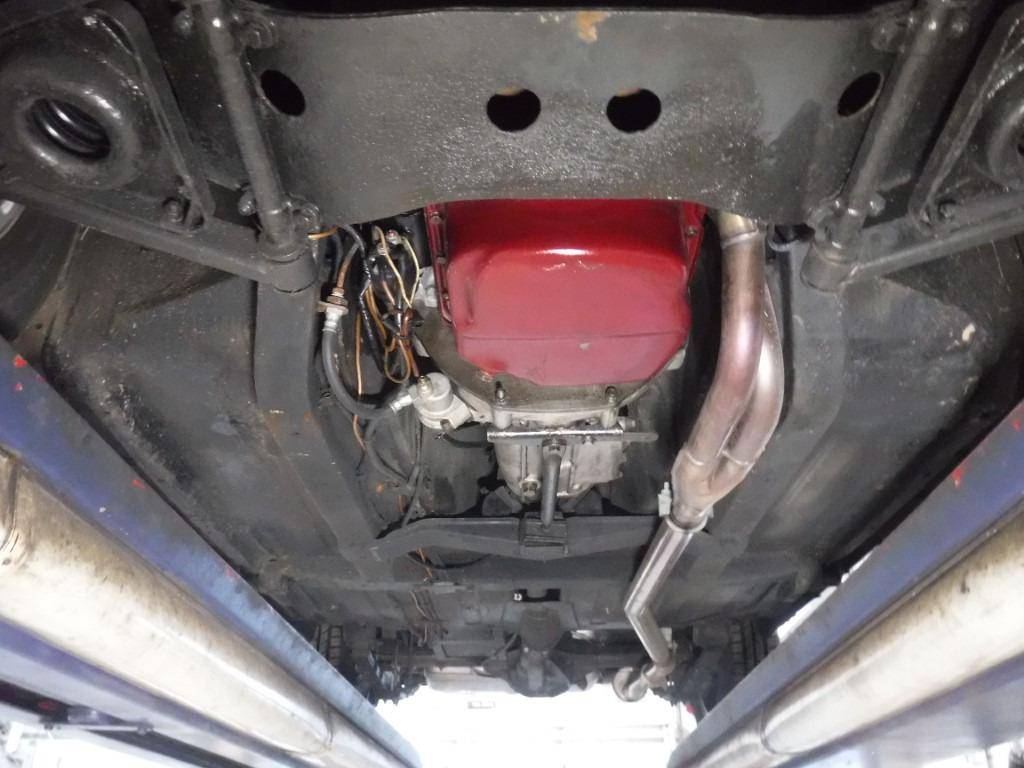

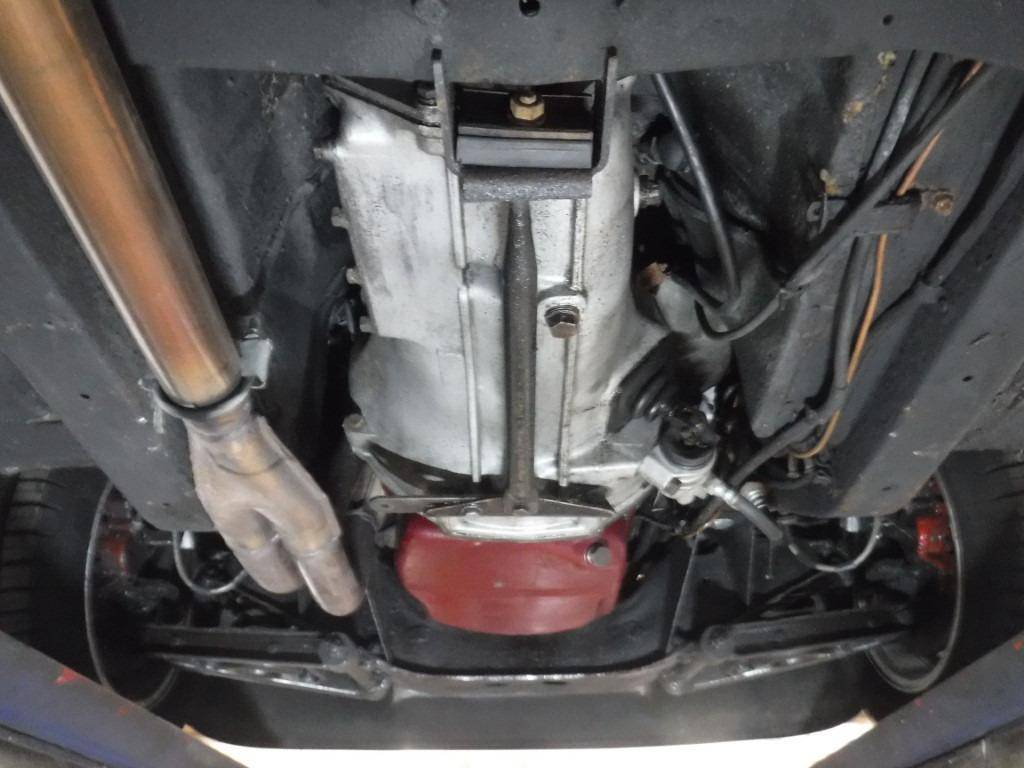

vu sur un site d'annonces d'anciennes:
à quoi sert ce "renfort"
MERCI si vous en savez plus

Le "engine tie bar" sert à mieux maintenir le moteur dans le sens longitudinal en cas de fort (?) freinage ou de choc frontal.

il y a eu plusieurs montage, celui de votre bagnole a commencé en 1974, comme dit JMAU il ne s’agit pas d’un renfort mais d’un anti débattement longitudinal. il y a également un anti débattement vertical #30.

Je vois surtout qu'il manque le silencieux intermédiaire :D
Il n'y en a pas sur les A... on peut s'en passer sur les B...
depuis au moins quarante ans, mon système d’échappement, Maniflow, ne possède pas de silencieux intermédiaire :-)
