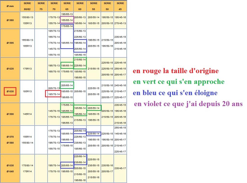

Re: n ième sujet changement de pneu
[quote="crazyrat"]Merci Alan
ca donnerait ceci alors ?
quote]
tu peux aussi regarder ici
http://www.rimsntires.com/specspro.jsp
quote]
