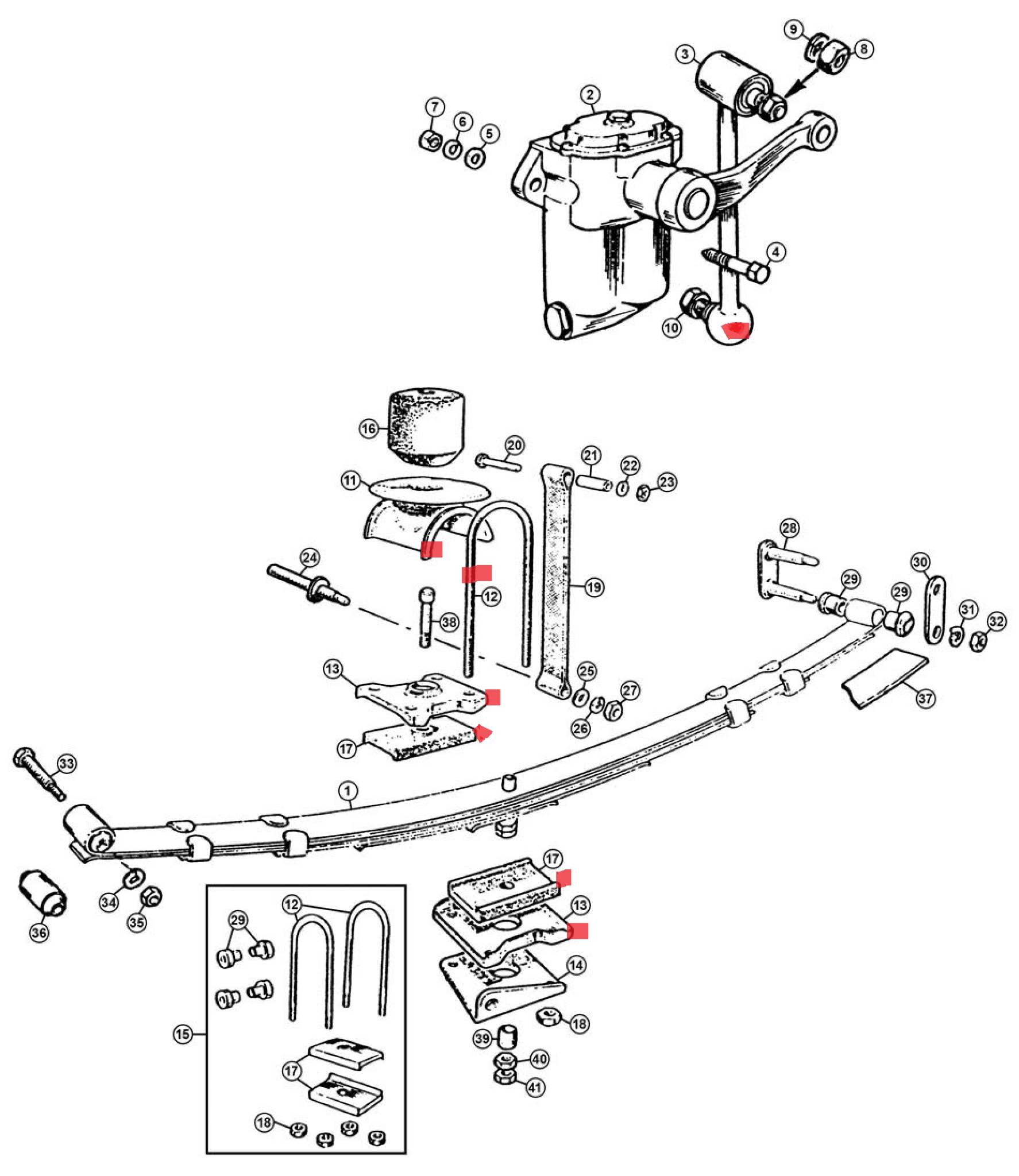

je voudrai changer les pieces en rouge sur schéma , j'a la possibilité de faire les travaux dans une fosse , faut-il que je soulage le pont arriere aussi même si la voiture repose sur ses roues

si vous démontez les arceaux de fixation du pont sur les lames il faut que la caisse soit sur chandelles et que les roues ne touchent pas le sol ou qu’elles soient démontées. de manière à ce que le pont repose sur les lames.
Messages : 16375
Re: remplacement pièce suspension arrière
C'est mieux sans les roues; plus facile si on désolidarise l'amortisseur de la caisse. Mais pas nécessaire de soulager les lames.
Par contre j'ai toujours fini à la disqueuse : l' écrou souvent coincé dans sa vis noyée dans le silent-bloc d'un coté ou de l'autre du "bras de liaison" : il tourne aussi...

si le pont repose sur les lames pour changer la platine et la semelle superieur je procede comment
Messages : 21281
je procede comment
il faut soulever légèrement le pont pour dégager les deux pièces.
le montage de plaquettes Nylatron à la place des caoutchoucs est très bénéfique pour le guidage du pont …

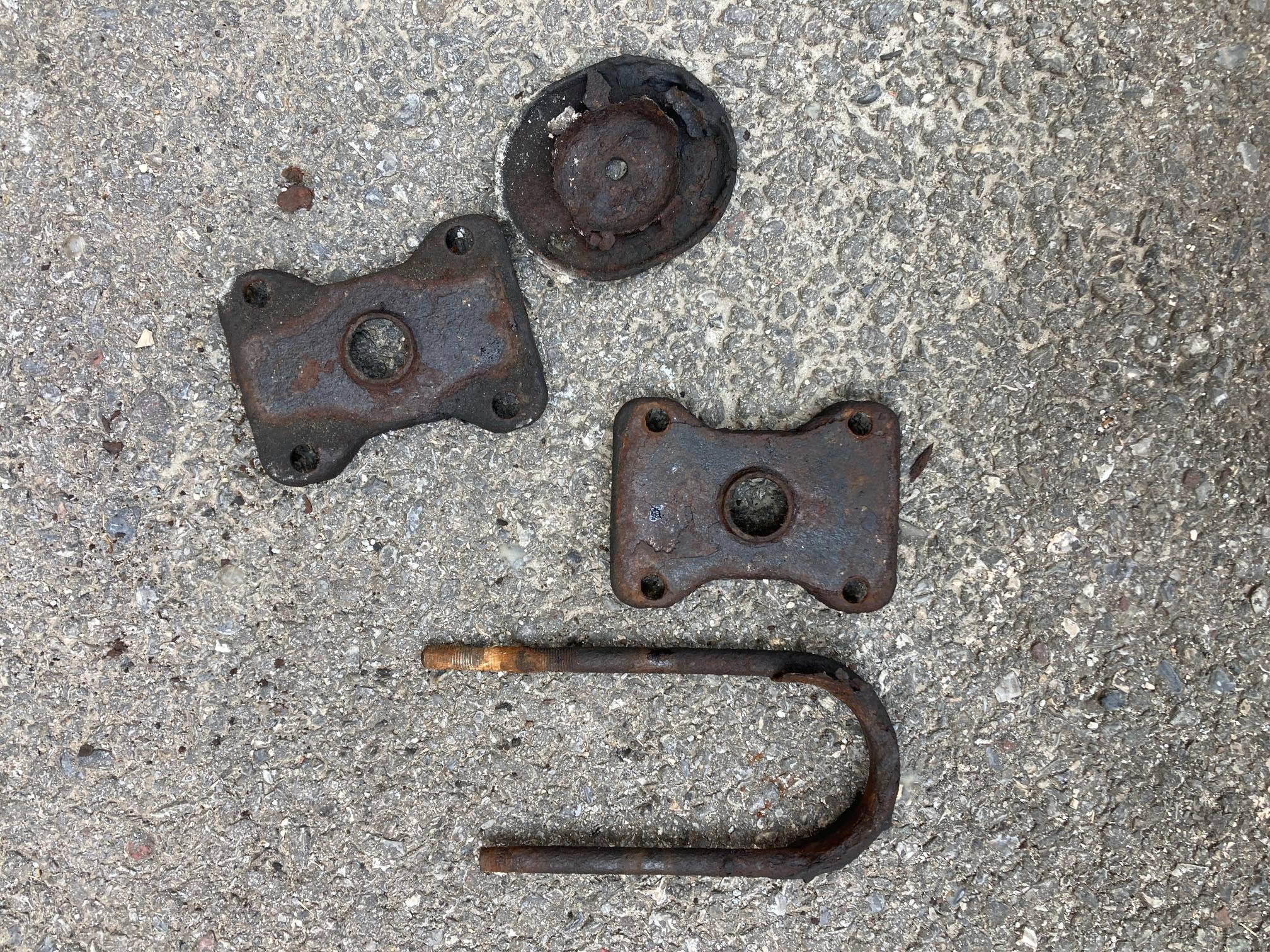

effectivement cela me parait plus facile assis par terre , je m'en suis aperçu aujourd'hui en inspectant le travail à faire sur chandelle en enlevant la roue l'accès est vraiment impeccable

question complementaire , faut-il mettre de la graisse entre les semelles et les lames amortisseurs
AMMG
Messages : 2101
Message par AMMG »
Non, il n' y a pas de mouvement entre les lames et leurs supports/semelles (?) si c' est le but de la question?
Messages : 21281
de la graisse
si vous avez de la graisse silicone vous pouvez enduire le caoutchouc, mais cela ne servira pas à grand chose …

question complémentaire , il y a t-il un couple de serrage spécifique je me demande si j'ai trop ou pas assez serré ; dans tout les cas le remplacement était impératif

le «problème» c’est que il y a ces deux «semelles» en caoutchouc et le caoutchouc c’est mou et serrer sur quelque chose de mou, ce n’est pas gagné. c’est pour cela que je parlais des plaquettes Nylatron :-). à minima il faut utiliser des écrous Nylstop …
