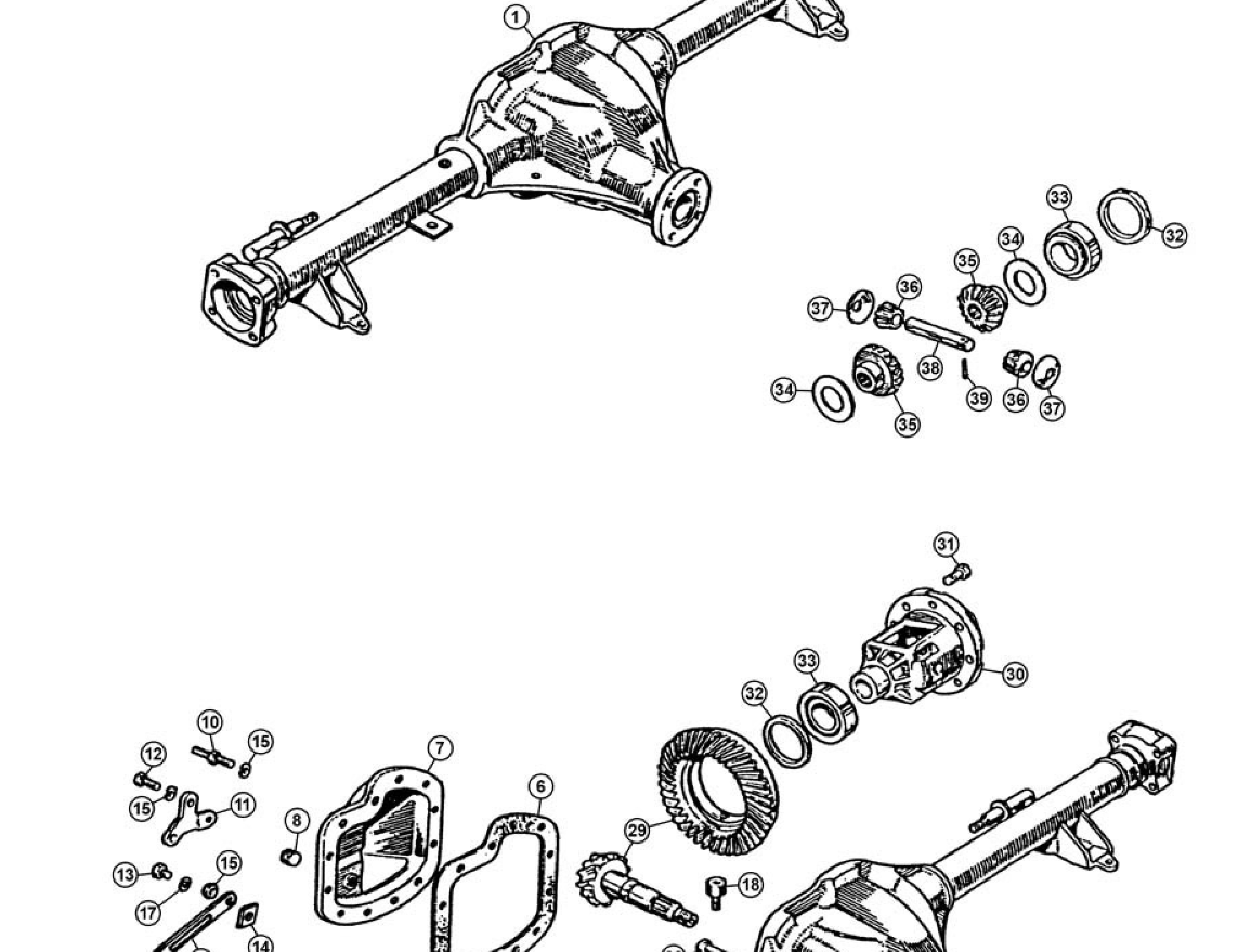

en voulant travailler sur mon essieu, pignon de différentiel avec beaucoup de jeu, j'ai eu la très mauvaise idée d'essayer d'enlever la goupille de pignon du mauvais côté et ce malgré le visionnage (10 fois) de la vidéo de "an mg is born". Question: on fait comment pour arriver à débloquer ( au sens propre et figuré) la situation. Merci pour votre soutien.
Messages : 15953
Re: Erreur de jeunesse sur essieu arrière
salut
tu parles de la goupille #39 ou de l'arbre des pignons #38 ?

le "38", j'ai bien vu le trou à travers, mais j'ai pensé que cette pièce pouvait être débouchante vers l'arrière, résultat tout l'ensemble est bloqué!
je commence à démonter l'ensemble, l'idée étant 1- d'être plus à l'aise pour travailler sur le pont, 2- refaire mon circuit de frein (tuyau bien fatigué) 3- rajeunir l'ensemble de suspension.

Pas certain qu´il y ait plus de possibilité de sortir cet axe une fois le pont démonté :-(
Une solution possible (bien que l´acier de l'axe soit plutôt dur) serait de percer dans l´axe et ensuite de tarauder pour insérer une vis avec une grosse rondelle pour faire renter un peu l´axe et débloquer la rotation.

Procédure :
- Repousser légèrement la goupille;
- tourner l'axe de 180°;
- l'extraire en tirant dessus...
Solution si coincée : coup de perceuse ( diamètres progressifs) pour l'amincir, l'affaiblir et la faire plier...
Ou un coup de Dremel avec un disque à tronçonner (si ça passe) pour couper ce qui coince?
Messages : 15953
si je comprends bien, tu as chassé la goupille, commencé à chasser l'arbre mais au lieu de le repousser un peu puis de faire tourner l'ensemble pour le tirer vers toi, tu as continué à le chasser vers l'arrière. j'ai bon ?
Dans ce cas l'aimant tu oublies bien sûr, il va falloir trouver une solution pour tracter l'arbre vers toi. peut-être en coudant un tournevis pour le glisser derrière ? sinon peut-être avec un petit burin et un petit marteau essayer de tapoter vers toi.

si tu n'arrives pas à le tirer en passant un outil derrière, il te reste la solution proposée plus haut, petit perçage dans l'axe de l'arbre, une vis parker en force dans le trou et ensuite tracter la vis.

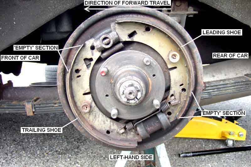

Nouvelles : pont refait, suspensions refaites, freinage en cours, question: dans les tutos le ressort au dessus du cylindre, extérieur des machoires, est mis spirale ouverture vers le haut ou vers le bas, quel sens préconisez vous? par avance merci
David_GT
Messages : 612
Enregistré le : 17 août 2017, 14:11
Message par David_GT »
Comme ceci :
