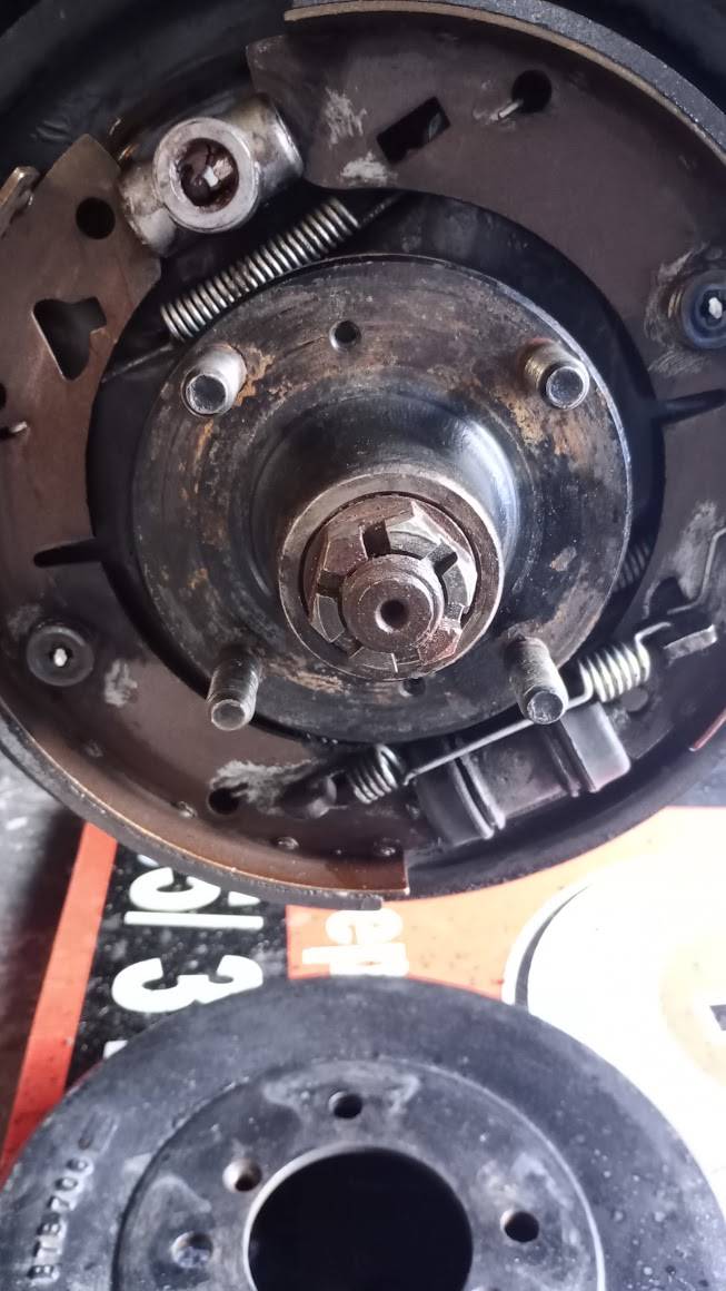

Re: Changement joint spy de ma roue arrière gauche
Message par hubertin »
Je suis arrivé à ce stade...
Mes questions :
Pour le boulon du centre : quel numéro de douille ? 35 ? 36 ? En métrique ?
Dois-je retirer les garnitures de frein pour remplacer le joint spy ?
Messages : 4950
Un petit conseil bien pratique : tracer sur l'arbre à la pointe acier le sens de la goupille.
Pour la dimension de l'écrou, il suffit de le mesurer.
Messages : 1649
hubertin a écrit : 15 nov. 2023, 14:12 ...
Non, pas besoin :b:
Messages : 16375
Ou de lire au bon endroit...
Une douille de 34 mm, c'est parfait ...
