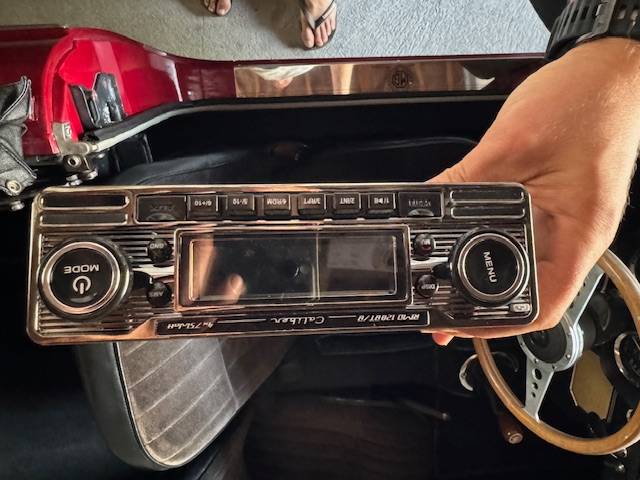

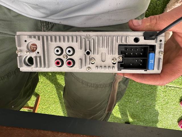

Pour info la façade avant et arrière de l'autoradio.

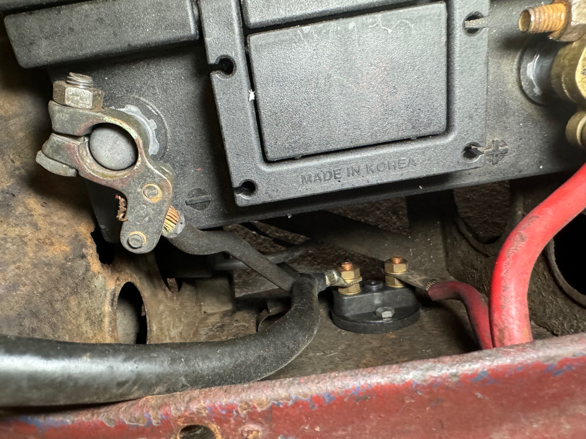

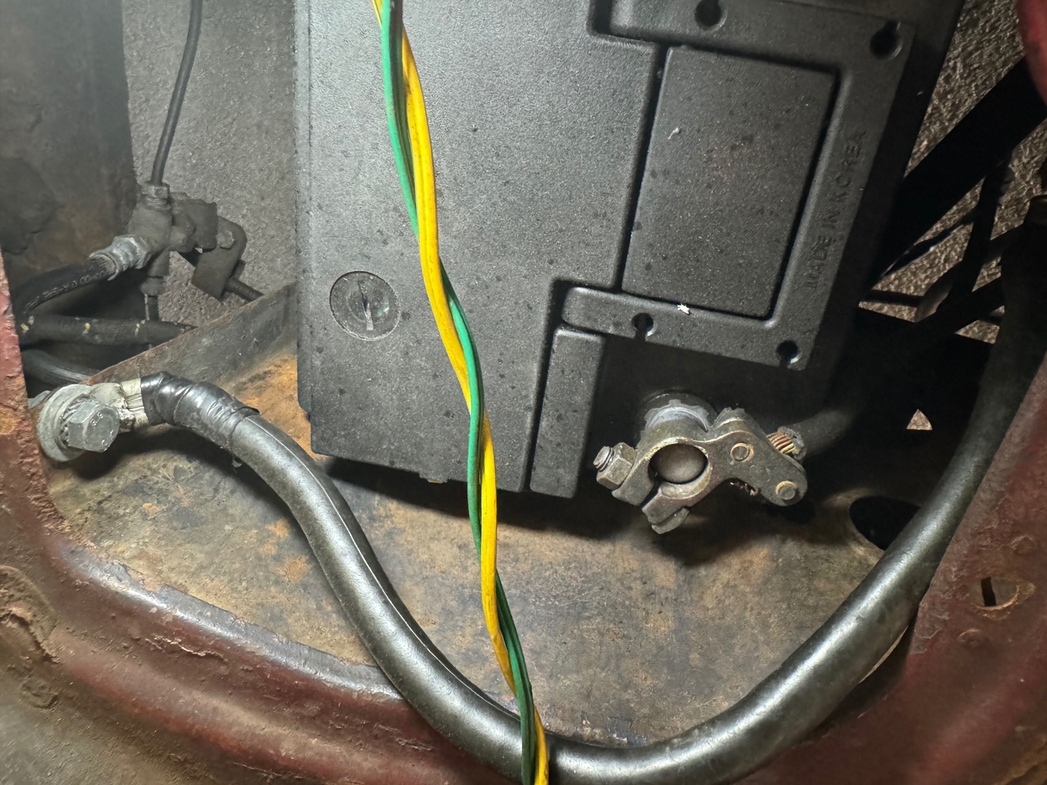

Merci pour vos retours. Ci dessous les photos du câblage batterie. Pour moi le - est a la masse.

je ne voudrais pas paraitre insistant, mais sur ta photo on voit très bien le fil rouge qui part du positif batterie aller au coupe circuit, d'où il repart par un fil noir (!) qui va à la carrosserie.
Cette auto est bien en positif à la masse
Un multimètre branché entre le noir et le vert ou le marron au niveau de la prise autoradio suffirait à le confirmer.
Si c'est confirmé il te faut brancher le noir sur ton alim rouge de l'autoradio et le marron sur le noir de l'autoradio.

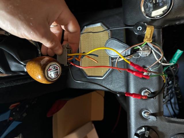

Effectivement Jidé je pense que tu as 200% raison. Je tente noir sur rouge, marron sur noir. Vu que je dois aussi brancher le jaune de l’autoradio pour que ça fonctionne, je met issu le jaune sur le noir je présume ?

J'ai testé noir sur rouge et jaune, marron sur noir. J'ai entendu un légé "tac", l'autoradio ne s'est pas allumé mais son fusible n'a pas grillé. J'ai tout de suite pensé que le "tac" a été fatal à l'autoradio. Je le branche en direct à la batterie pour voir s'il est toujours vivant, hélas non, il a rendu son dernier souffle. Je pense que lors de mon test la carcasse a dû touché une partie des clés de contact (donc rélié à la masse).

En revanche je voudrai revenir sur le branchement de la batterie. "je ne voudrais pas paraitre insistant, mais sur ta photo on voit très bien le fil rouge qui part du positif batterie aller au coupe circuit, d'où il repart par un fil noir (!) qui va à la carrosserie.
Cette auto est bien en positif à la masse"
Pourtant sur les photos on voit:
- un cable rouge qui part du + de la batterie vers le coupe circuit ;
- un cable noir qui part du - de la batterie vers le coupe circuit puis un autre cable noir partant du coupe circuit coté - et partir vers la carroserie.
Cela ne fait pas le - à la masse ?

si le machin en bakélite avec deux bornes est un coupe circuit, le moins (-) de la batterie serait connecté à une borne et le plus (+) sur l’autre borne, ça ça fait un court-circuit. le coupe batterie doit être branché sur un seul câble, en général celui du plus (+).
malgré tout le moins (-) semble être à la masse, mais c’est tellement étrange.

non, le cable noir qui part du négatif batterie part vers l'avant en passant sous le coupe circuit, il est de section inférieure et certainement plus ancien que le noir qui va du coupe circuit et remonte vers un boulon qui le relie à la carrosserie.
C'est pour ça qu'il serait plus sur de remplacer ce dernier par un rouge, pour les suivants ;)

Et quand on branche le câble blindé de l'antenne à l'autoradio, le blindage de ce câble ramène la masse de la voiture sur la carcasse de l'autoradio. Donc une deuxième raison pour qu'il fasse boum lors du branchement dans ton cas....

Effectivement le - de la batterie part vers l'avant. J'ai le nez à 20 cm du truc et je l'ai pas vu... Contrairement à l'oeil de l'expert, bravo !
Maintenant je comprend mieux le + à la masse (et l'incohérence du cable noir qui repart du coupe circuit).
