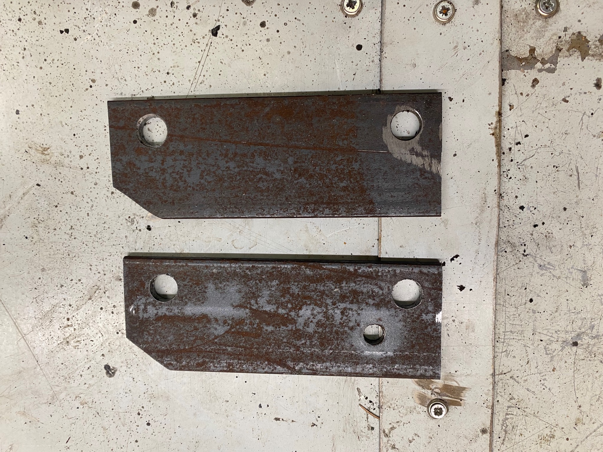

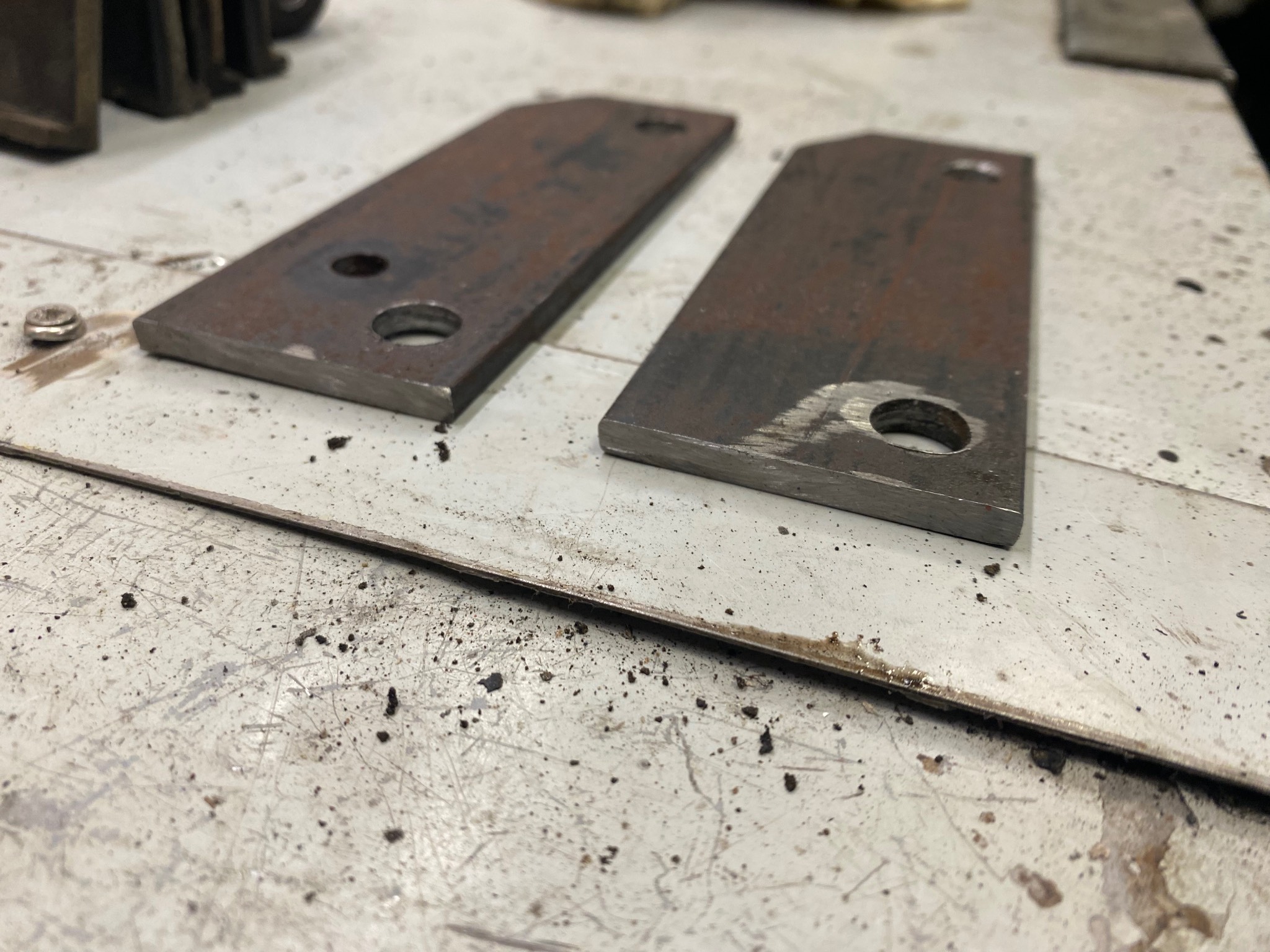

saxogrn
Messages : 253
Re: amortisseurs arrières telescopiques classiques
Message par saxogrn »
Début de la fabrication des platines en attendant la réception des amortisseurs
