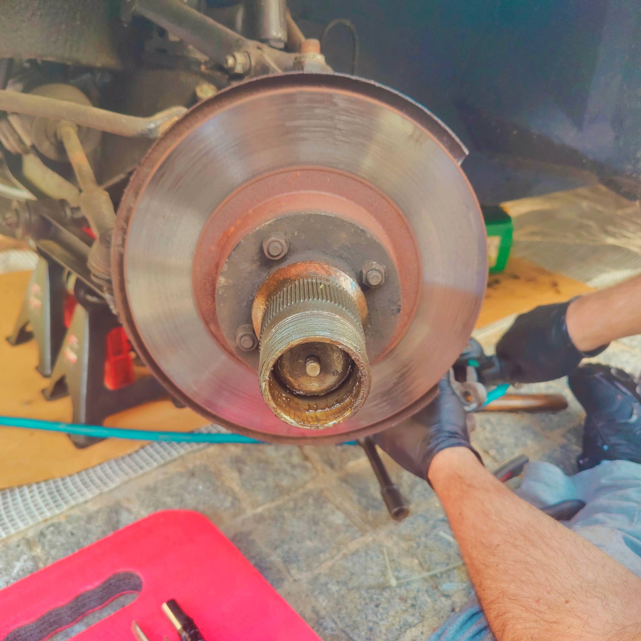

Hello,
Vous savez comment on dépose ces disques ? Mon pote a un modèle 75 qui se démonte facilement, là il semble qu'il faut une douille spéciale ?
C'est une 72 US d'origine.
Merci.
Disque MGB 72
Disque MGB 72
il faut au préalable retirer le capuchon, ensuite la goupille puis desserrer l’écrou. un écrou normal, de mgb.

retirer le bouchon peut parfois s'avérer un peu compliqué

avec l’outil, ou en se bricolant un outil cela peut devenir facile …

C'est l'écrou MGB que je n'ai pas. Il se trouve où ?

Salut, l'écrou se situe derrière le capuchon de protection.
Pour le desserrer il y a d'abord une goupille à extraire (il y a deux trous prévus à cet effet dans les cannelures du moyeu)

l’écrou se trouve derrière le capuchon, capuchon destiné à retenir la graisse. la «difficulté», parfois, c’est d’extraire le capuchon qui est emboîté à force dans le moyeu.

Ok c'est un écrou normal j'ai compris désolé j'ai lu ça en pleine insomnie cette nuit.
Commees disques sont en état, je ne vais mas redémonter maintenant que j'ai tout remis et plaquettes neuves.
On verra l'an prochain.
