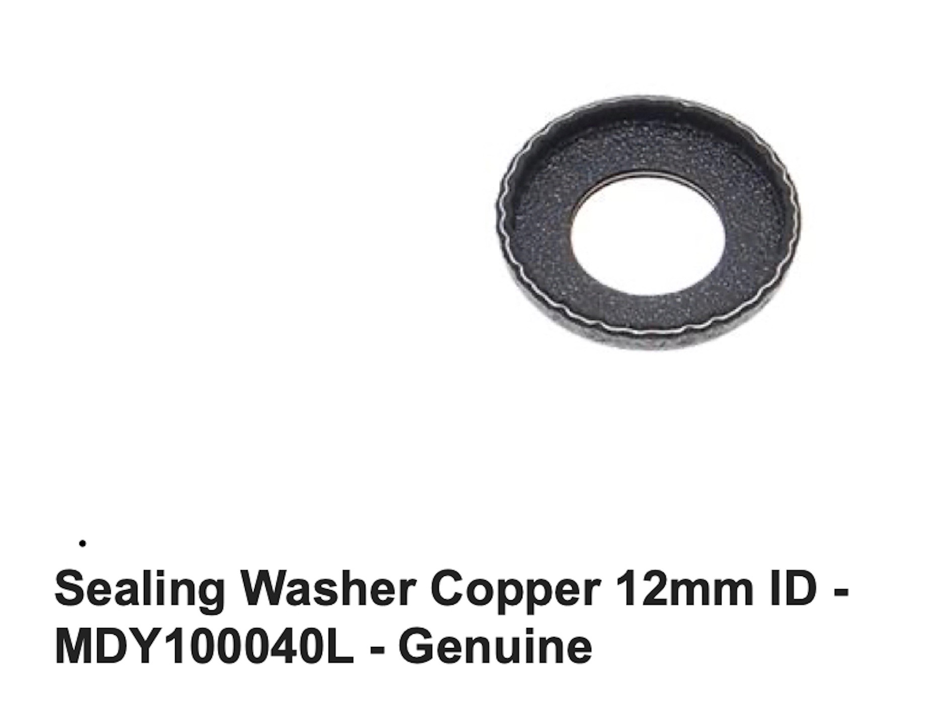

Bonjour, mêmes causes, mêmes effets, j'ai aussi été recalé au CT pour raisons de pollution aggravée.
Dans un premier temps je pensais que le boîtier papillon de 52 mm, au lieu du 48 d'origine) pouvait être responsable, il perturbe le calcul de débit d'air entrant et force une augmentation de l'injection de carburant). Je l'ai remplacé, il y a amélioration mais ce n'est pas encore bon. Il faut que je remplace la sonde lambda et les capteurs périphériques, ils ont l'âge de la voiture et doivent être fatigués.
Problème, le capteur de t° LDR est livré sans le joint d'étanchéité qui devrait l'accompagner et cette pièce est indisponible chez nos fournisseurs habituels.
Où trouver une pièce équivalente ou comment assurer durablement l'étanchéité du capteur ? Du ruban Téflon ou autre sur le filet peut-il suffire.
Vu que ce capteur est souvent désigné comme fautif, et donc tout aussi souvent remplacé, j'imagine qu'il doit y avoir une réponse... Merci

- MaximeR
- Messages : 6735
- année : 2002
Re: CT recalé pour cause de CO2 NC
Eh bien tu vois, je ne savais même pas qu'il y avait un joint !
Une rondelle en cuivre ou en alu recuit, genre joint de vidage, peut-être ?
