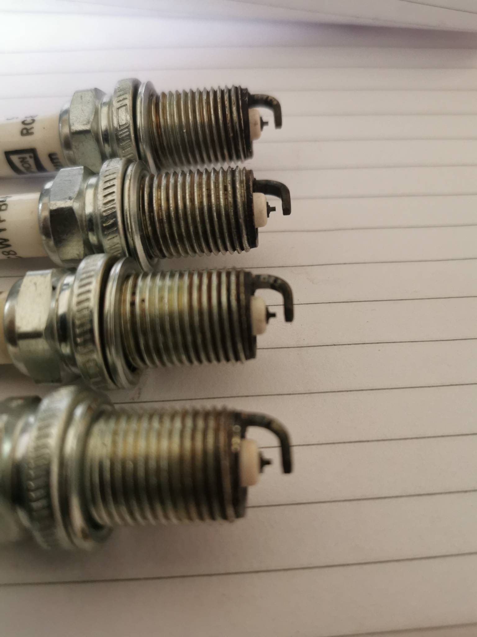

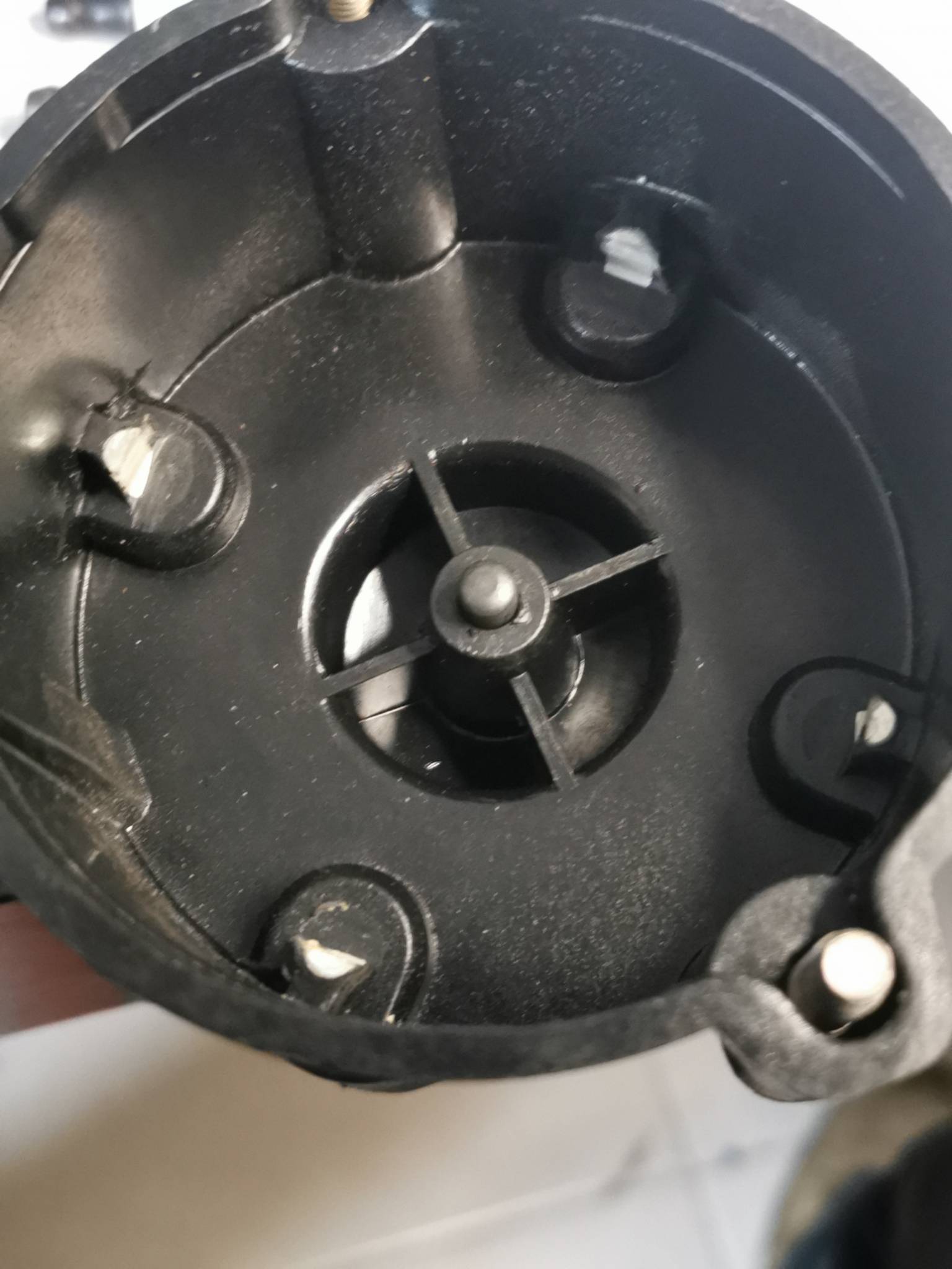

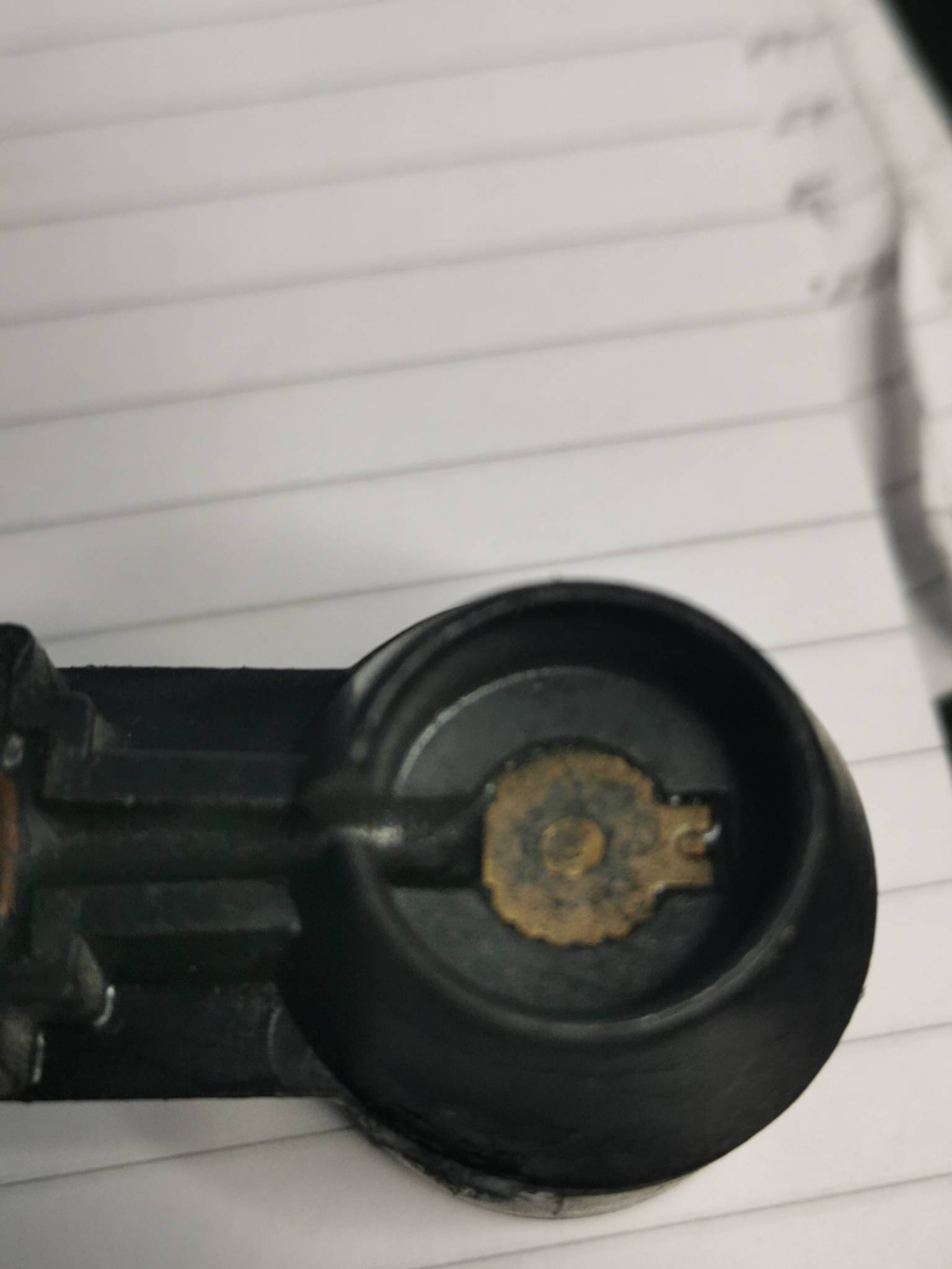

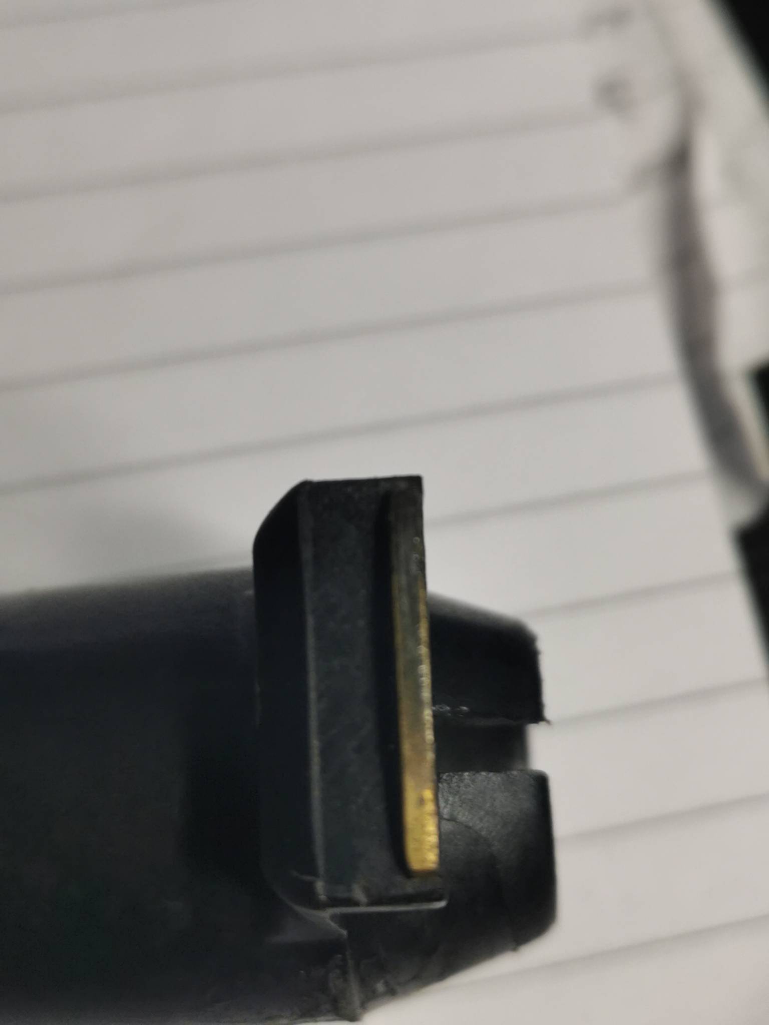

j'ai commencé par l'allumage.
Le Delco
Les bougies
Flûte!!!! C'est des IRIDIUM! RC8WYPB4 9802
En ce qui concerne le doigt d'allumeur, je ne le trouve pas trop franc du collier, notamment au niveau du couteau. Traces noires d'étincellages. Après c'est de la HT, pas besoin de contacts trop étendus.
Merci pour vos avis sur ces points.
Pour revenir sur les bougies, quels sont les phénomènes constatés avec des IRIDIUM?

Les irridium c'est pas que ça marche pas, disons que ça marche pas toujours et que ça fait des symptômes pas francs, mais en général il y a un vrai dysfonctionnement, ça se ressent, tu peux les changer pour tester par des modèles cuivre, nous par sécurité et parce que pas envie d'être emmerdé par des broutilles on en monte pas, mais on en voit régulièrement qui ne posent pas spécialement de problème.

La mienne broutait méchamment les iridium. Il y avait des trous à l’accélération, c’était l’enfer!
Avec des bonnes vieilles bougies au cuivre, ça marche nickel!

Merci pour les avis sur les bougies.
Des références ?
Ca m'aiderai bien bien parce qu'il y en des palanquées de bougies.

Nous on monte du NGK BCPR7ES

J'ai suivi le conseil de Franck quand j'ai eu le problème, et ces bougies vont nickel!
