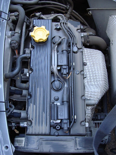

Je profite de mes deux semaines de vacances (c'est rare..). Mais j'ai eu un problème aujourd'hui pour changer mes bougies (IRRIDIUM NGK BKR6EIX_11) mais je n'ai pas trouvé les emplacements (PS j'ai changé sans difficulté la semaine dernière les bougies de la TWINGO da ma femme en 15min, je sais c'est pas pareils... mais ça doit quand même être le même principe..).
Après de multiples recherches sur Internet (mgexpert et plusieurs sites anglais) je n'ai pas trouvé de pistes. Apparemment la TF et la F ne sont pas fait de la même manière.
Comme quelques photos valent mieux qu'un long discours, je vous postent les photos du moteur au niveau où je me suis arrété. J'ai cru comprendre que certains d'entre vous ont déjà changé leurs bougies eux-même, j'attends vos explications et je compte faire un TUTO "pour les nuls" qui pourra être dispo sur le site et pourquoi pas créer une partie TUTO sur mgcontact ?
Les photos :
L'ouverture de l'accès au moteur :
Le moteur :
Le moteur avec les cache enlevé :
J'attends la suite, moi je suis bloqué à ce niveau...

Plus que quatre petits boulons et le tour est joué !
Les deux bobines que tu vois cachent deux bougies, les deux autres sont sous les espèces de bouchons.
Repère bien comment sont passés les fils (enfin, il y a la photo, donc c'est plus simple).
La suite et fin de l'accès aux bougies :
1- débrancher les deux fiches
2- retirer les bouchons ( ils résistent, mais il suffit de tirer dessus "avec persuasion" )
3- retirer les boulons qui sont sur les bobines bougies et retirer les bobines .. et voilà .. les bougies apparaissent.
un dernier point : la culasse est en alu, alors, lors de la mise en place des nouvelles bougies,
il faut faire attention à bien les engager, et ne pas trop serrer. Un pas de vis est si vite foiré !
Visser les bougies jusqu'à contact, puis 1/2 tour pour serrer.

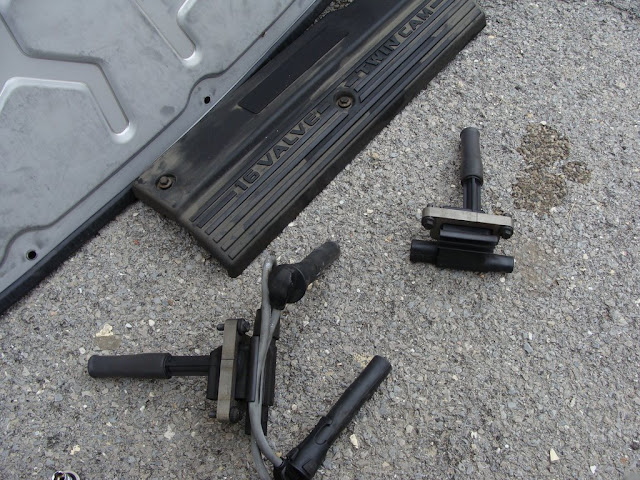

Les photos de la manip qui pourra peut-être donné des idées à certains qui n'osaient pas s'y atteler :
1. Je débranche les deux fiches :
3. Je retire la première bobine (2 boulons de 10 à dévisser)
La seconde :
J'ai laissé les câbles en place pour ne pas m'embrouiller au remontage mais avec les photos c'est un peu inutile
Les deux bobines déposé qui cachaient deux bougies et qui m'ont posé problème hier (+ le cache moteur)
Les quatre emplacements bien visibles et accessibles :

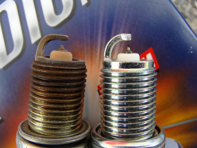

Les nouvelles bougies (NGK IRIDIU BKR6EIX-11) à côté des ancienne (d'origine réf. NLP 100290 en OEM, d'après ce que j'ai vu sur Oscaro, aussi des NGK mais en version platine, merci de mecorriger si je me trompe)
PS : DESOLE POUR LA TAILLE DU LOGO, JE VOUS RASSURE JE N'AI AUCUNE ACTIONS CHEZ NGK...
La différence de taille de l'électrode entre les deux (platine et iridium) et d'usure (50000km et plus de 5ans pour les anciennes)
