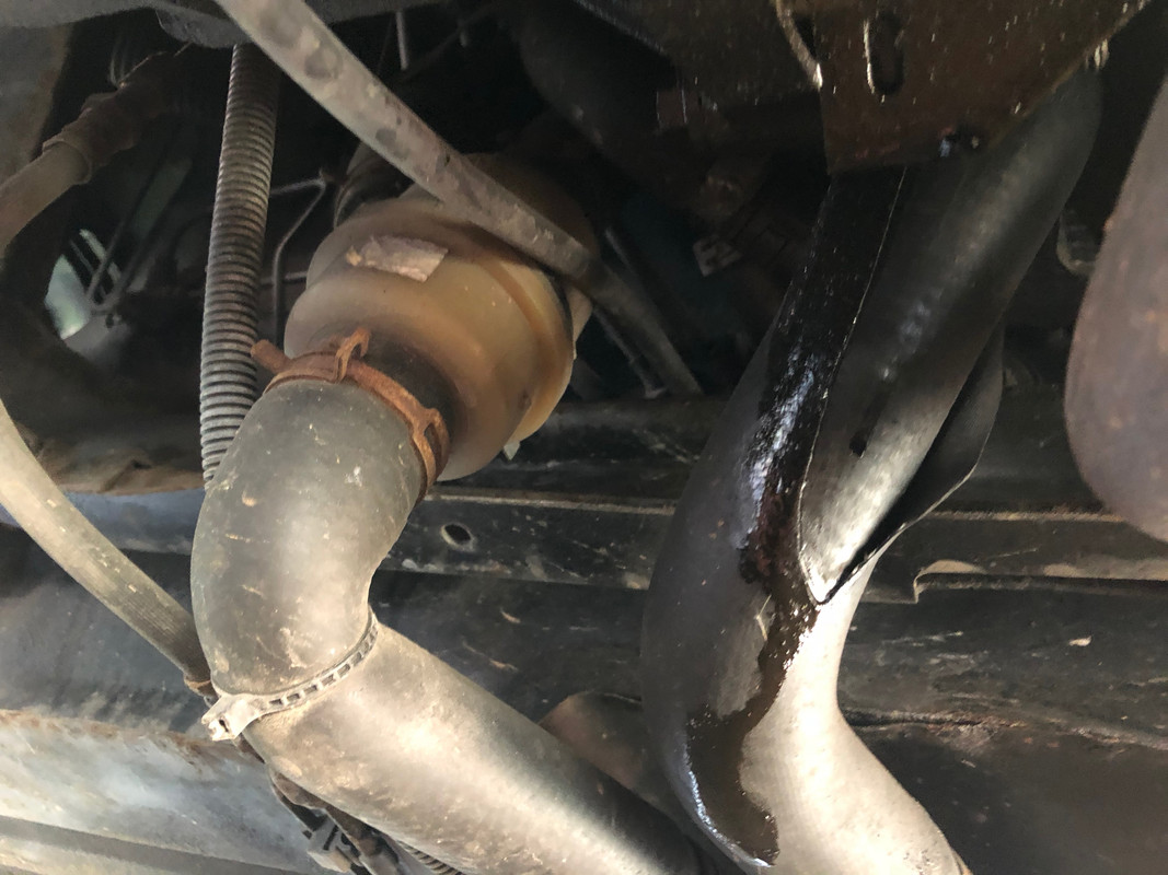

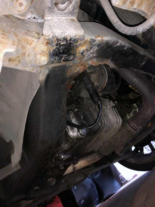

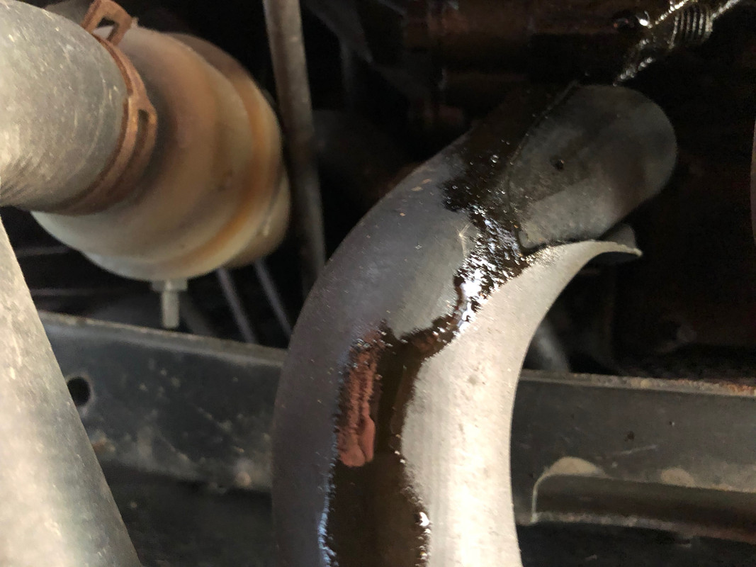

Bonjour tout le monde, j'ai remarqué une légère fuite il y a quelque semaine, voici quelques photos des provenances.
Quelle est la durite a changer ? Et la deuxième fuite vient d'un capteur à coter de celui du capteur de pression d'huile.
Merci de vos futures réponses :)

Pas évident de remonter une fuite d huile sur la base de quelques photos.
Pour la capteur si tu es sur que ça vient de lui,change le lui et son joint.
La fuite d huile sur la durite vient de plus haut sur le moteur, cache culbuteurs peut etre ?
Tu as regardé par le dessus en enlevant la plaque d accès moteur ?

Merci pour ta réponse GO62, J'ai regardé avec attention le haut du moteur mais je n'est rien remarqué de spécial, toutes les fuites partent vers le bas.
Je commanderais tout le même une nouvelle durites parce qu'elle est bien entailler mais je ne sais pas ou la trouver sur Rimmerbros y en a tellement...

Ah! pour ta durite de ldr je pensais que c'etait une protection quelconque... si c'est la durite par elle même qui s'eclate de cette façon tarde pas et évite de rouler car ça craint !!!
Tu n as pas le catalogue Rimmerbros ? Il y a des vues éclatées, facile de retrouver la bonne pieces...

Sur la durite, est-ce bien de l'huile ?
Par contre il faut vraiment la changer, car c'est la protection thermique qui est en train de dégager.
La mienne avait gentiment commencer à "cuire" de cette façon.
+ Le thermostat tant qu'à faire :)
Par contre il faut purger tout le circuit :suspect: :(
https://rimmerbros.com/Item--i-GRID018846
item 76 ou 78 en fonction de l'état des autres durites :nut:
Il faudrait ouvrir la plaque moteur pour faire le ménage et surveiller car une fois qu'il y en a partout c'est dur de trouver l'origine d'une fuite :sorry:
Dernier conseil : démonte le cache de la courroie de distribution pour vérifier qu'elle ne soit pas "grâce" :voyons:

Para hasard, n'as tu pas fait débordé le cône de remplissage d'huile (là ou il y a la jauge de niveau à l'arrière du moteur) quand tu as fait un apport d'huile ? Lorsque c'est le cas, ça percole sur le carter inférieur, comme on le voit sur la première photo. Nettoyage complet avec du nettoyant frein en bombe, et puis tu verras bien d'où vient le problème.

Encore merci de vos réponse, je la commande aujourd'hui je vais regardé la courbure et la taille de la durite afin de commandé la bonne :)

Guillaume11TF a écrit :Encore merci de vos réponse, je la commande aujourd'hui je vais regardé la courbure et la taille de la durite afin de commandé la bonne :)
Quand j'ai vu ça je n'ai pas chercher longtemps j'ai commander les 4 sous caisses.
Les 2 avant qui vont au radiateur
Et les 2 qui arrives sur les tubes acier sous caisse

Effectivement, je vais suivre ton conseil, je pense que les autres risqueront de finir dans un état similaire donc autant tout faire d'un coup !
