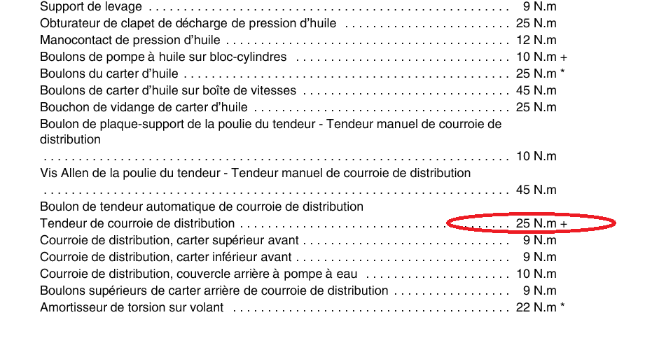

Distrib remontée et vérifiée par plusieurs tours de vilebrequin à la main . Par contre , mon manuel d'atelier ne détaille pas la version avec tendeur automatique de courroie de distrib ... Conclusion je n'ai pas le couple de serrage pour le blocage du tendeur auto ( vis hexa pour clé de 10 ) . Quelqu'un aurait cela sous le coude ( sachant que la précédente vis avait cassé entrainant la ruine du moteur , je préfère assurer ) . Merci d'avance .
Crazyfrog7
- Messages : 236
- Enregistré le : 10 mars 2024, 09:43
Re: alignement arbre à cames et poulies
25Nm pour le tendeur automatique.
- MGF.png (58.63 Kio) Vu 2098 fois
JMC46
- Messages : 129
- Enregistré le : 25 août 2022, 18:41
- année : 2001
- Serie speciale : Ex Lotus Elise SC et Ex Morgan plus 8 4.6L
Super . Merci de cette information . Bonne journée .

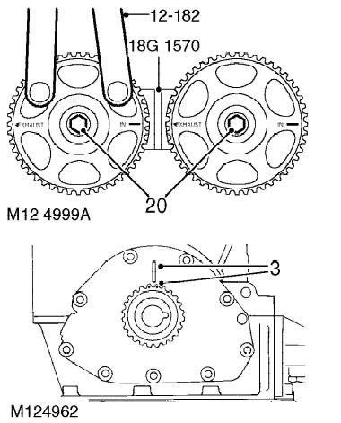

Crazyfrog7
- Messages : 236
Comme ça:
- IMG_2774.jpeg (50.41 Kio) Vu 1934 fois
MGecho
- Messages : 3167
- Région : France - Aquitaine
- année : 2002
- Serie speciale : Ex TF 160 Vintage Racing - Lotus Elise S1
C'est ça.
- Franck71
- Messages : 252
- Enregistré le : 09 juil. 2022, 14:08
- Région : France - Bourgogne
Tu peux aligner "à l'inverse" car les poulies faisant la moitié du chemin par rapport au vilo (elle tourne deux fois moins vite) tes repères seront alignés correctement au tour de vilo suivant, mais la bonne façon c'est bien d'aligner le repère IN de la poulie INTAKE au milieu du moteur avec le repère EX de la poulie EXHAUST.
JMC46
- Messages : 129
- année : 2001
Bonjour. Vous confirmez tous ce que j'ai vu dans le manuel . Mais je trouvais plus logique d'orienter les marquages en direction des organes . En pratique cela fonctionne bien car les poulies d'arbre à cames ont le double de dents que celle de vilebrequin . Bonne journée .

MGecho
- Messages : 3167
- année : 2002
Ouais mais du coup "Sortie" (exhaust) sera écrite à l'envers..... je sais pas si on va s'en sortir....
Tentative d'explication : poulie piochée dans la banque de pièces de MG Rover Powertrain. Sans doute pas faite spécifiquement pour le bloc K tout simplement. Comme expliqué par Franck71, ce qui compte c'est la position de l'arbre à came quand le vilo est pigé, la poulie tu la mets dans le sens que tu veux.
- Franck71
- Messages : 252
Les repères IN et EX sont là pour différencier les position de la goupille, une poulie « devient » une poulie IN quand on la met sur l’arbre d’admission avec la goupille dans le trou repéré IN, et dans ce cas le bon repère sur la face de la poulie devient le repère « IN », idem pour l’échappement. Ça doit être utilisé comme ça car les poulies sont identiques et deviennent l’une ou l’autre à l’installation.
