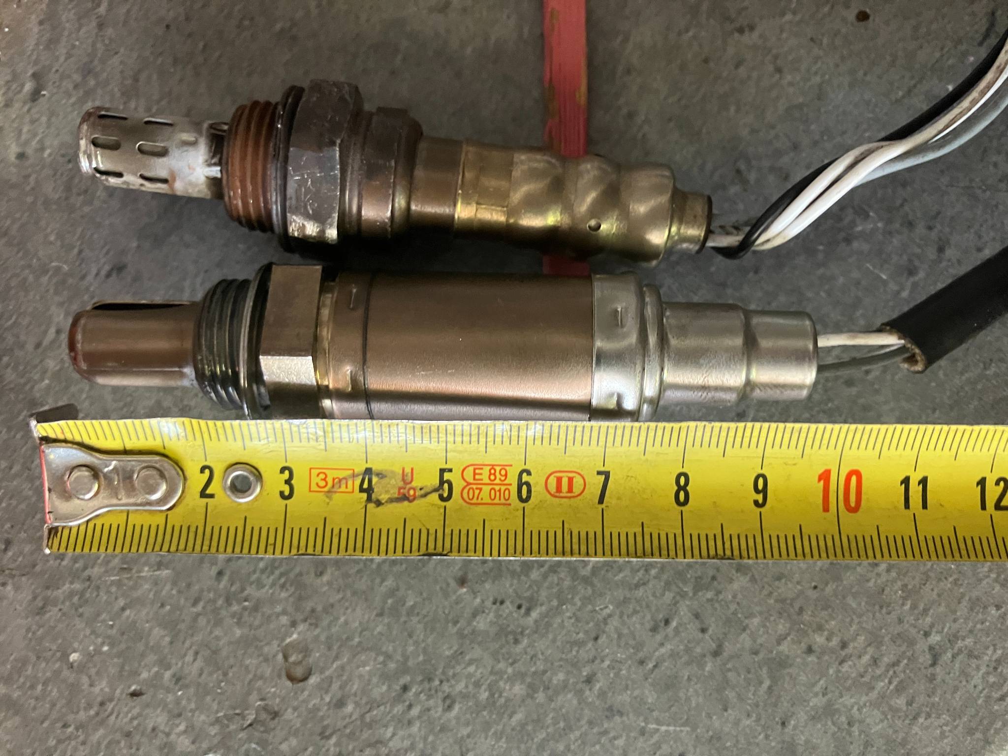

je voulais vous partager un retour quant au choix de la sonde lambda :
il y a +/- une vingtaine de modele qui sont proposés par les gros revendeurs de pieces détachées sur le net et laquelle choisir :
d abord vérifier le type de connecteur on a > normalement il est facile d'acces par le hout à proximité du recepteur d'embrayage
et la longueur du culot ex

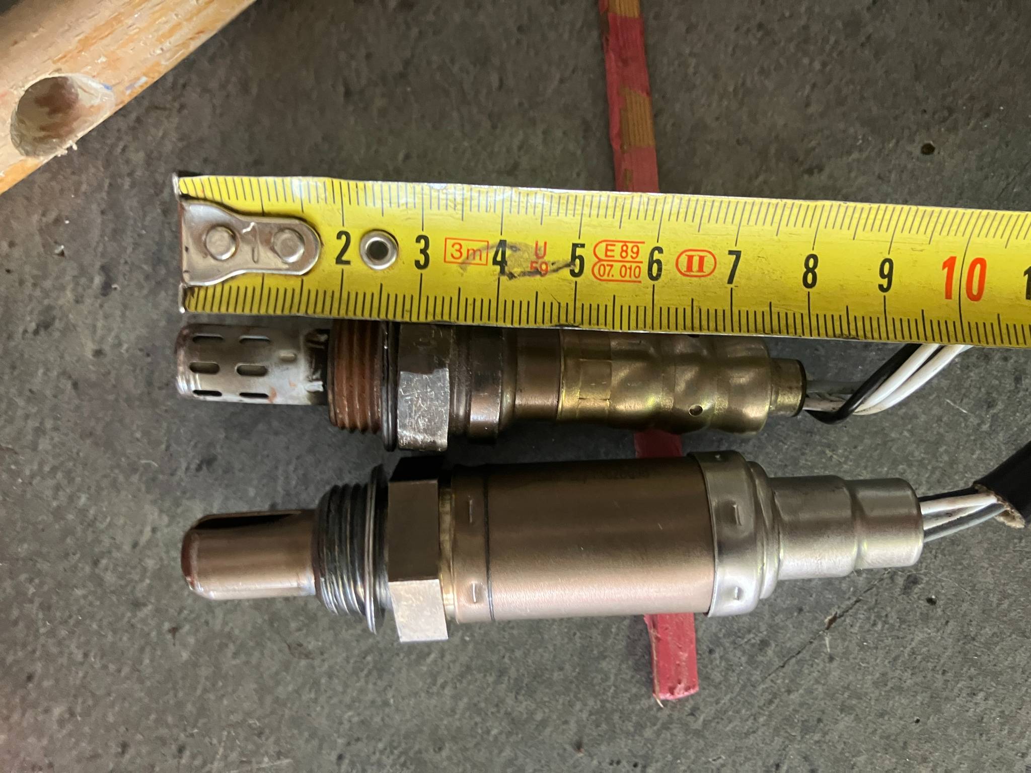

celle du haut etait montée et celle du bas est la neuve
or elle ne se monte pas à cause des 15mm de différence de longueur (on touche le bloc...à moins de demonter le collecteur ! :rougit: ) ca passe pas
bon courage..

ça ressemble à un cache cette prolonge en tôle légère, elle est surement vide et doit pouvoir être raccourcie
un petit coup de disque à la dremel au niveau du premier ressaut et elle se montera sans problème ;)

Jidé de Grasse a écrit : 28 juin 2025, 09:29 ça ressemble à un cache cette prolonge en tôle légère, elle est surement vide et doit pouvoir être raccourcie
mouais, peut etre, mais en la laissant entiere je peux la renvoyer et me la faire rembourser :)
