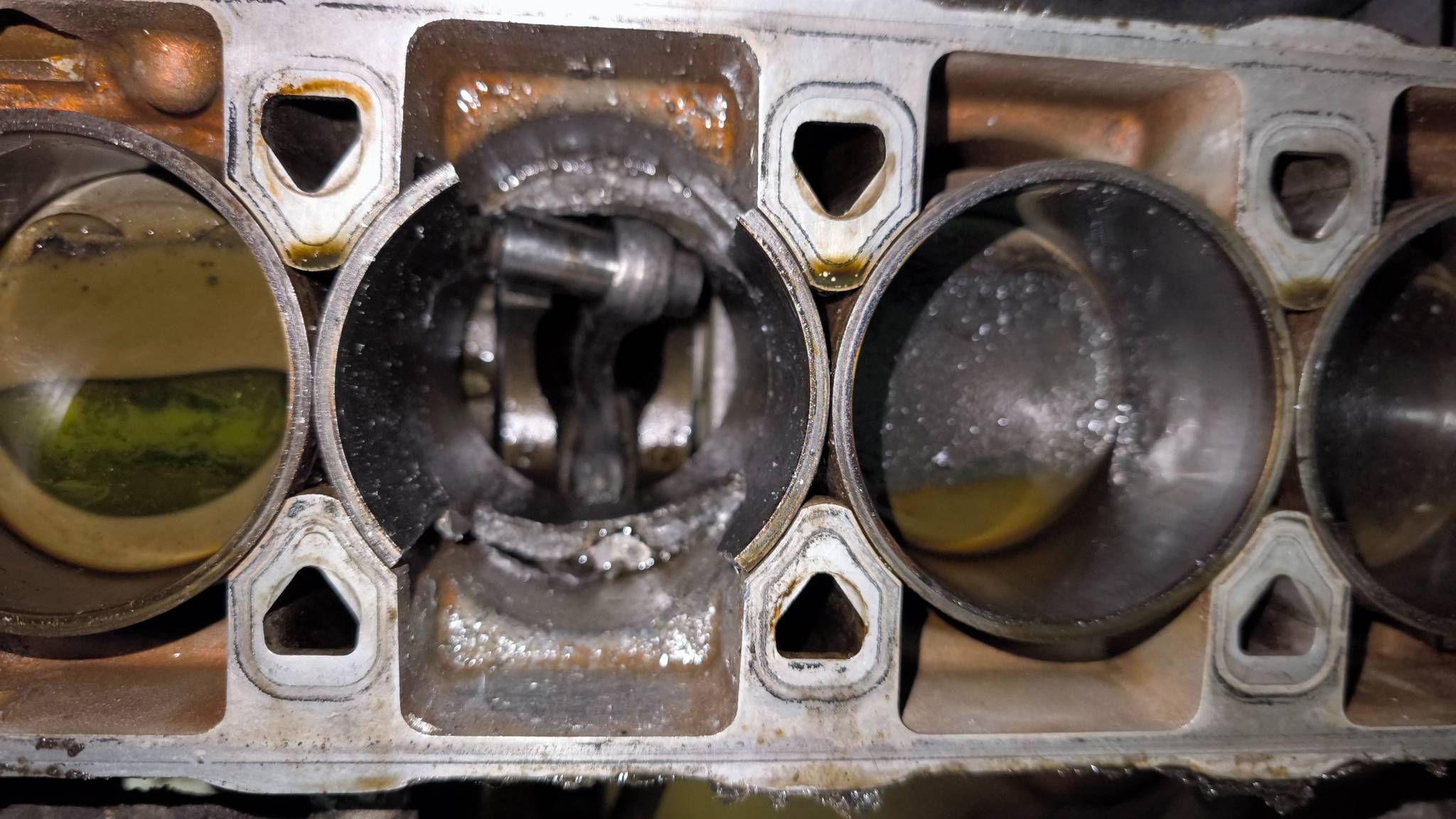

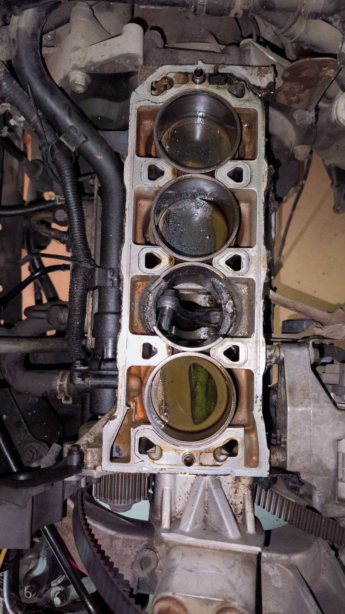

Lors de ma dernière sortie j'ai carrément explosé le moteur. j'ai l'impression que l'origine de la casse vient d'une chemise qui a complètement explosée ou le piston ou la segmentation.... ( Moteur de 90 000km).

Arf pourquoi cette casse ?
On voit un mélange type mayonnaise ?
C'est le demontage où il avait déjà des consommation de LDR et d'huile ?
Sur nos F /TF sans demontage on peut faire distribution (quand ça veut bien) joint de culasse.
Je pense que la segmentation est jouable avec un yoyo dessus/ dessous. Mais sortir le moteur me semble impossible
