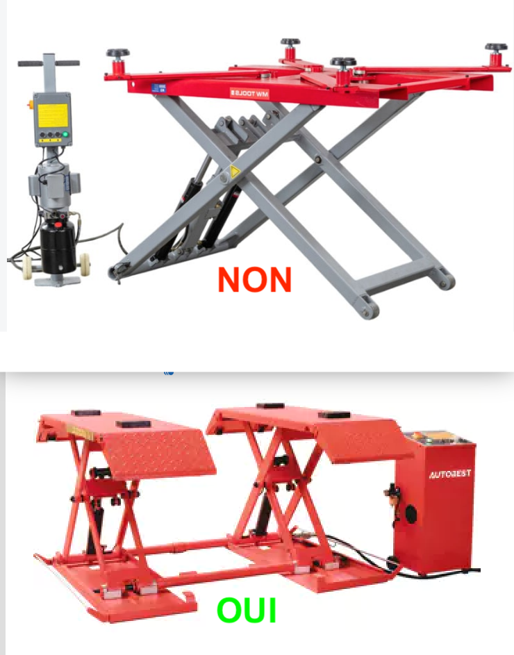

Privilégier un pont ciseaux sans rien au milieu. (un peu plus cher...)
Capture d’écran 2025-12-31 à 15.03.13.png (379.34 Kio) Vu 2289 fois

JMAU a écrit : 31 déc. 2025, 15:06 Privilégier un pont ciseaux sans rien au milieu. (un peu plus cher...)
Je vais regarder ça merci

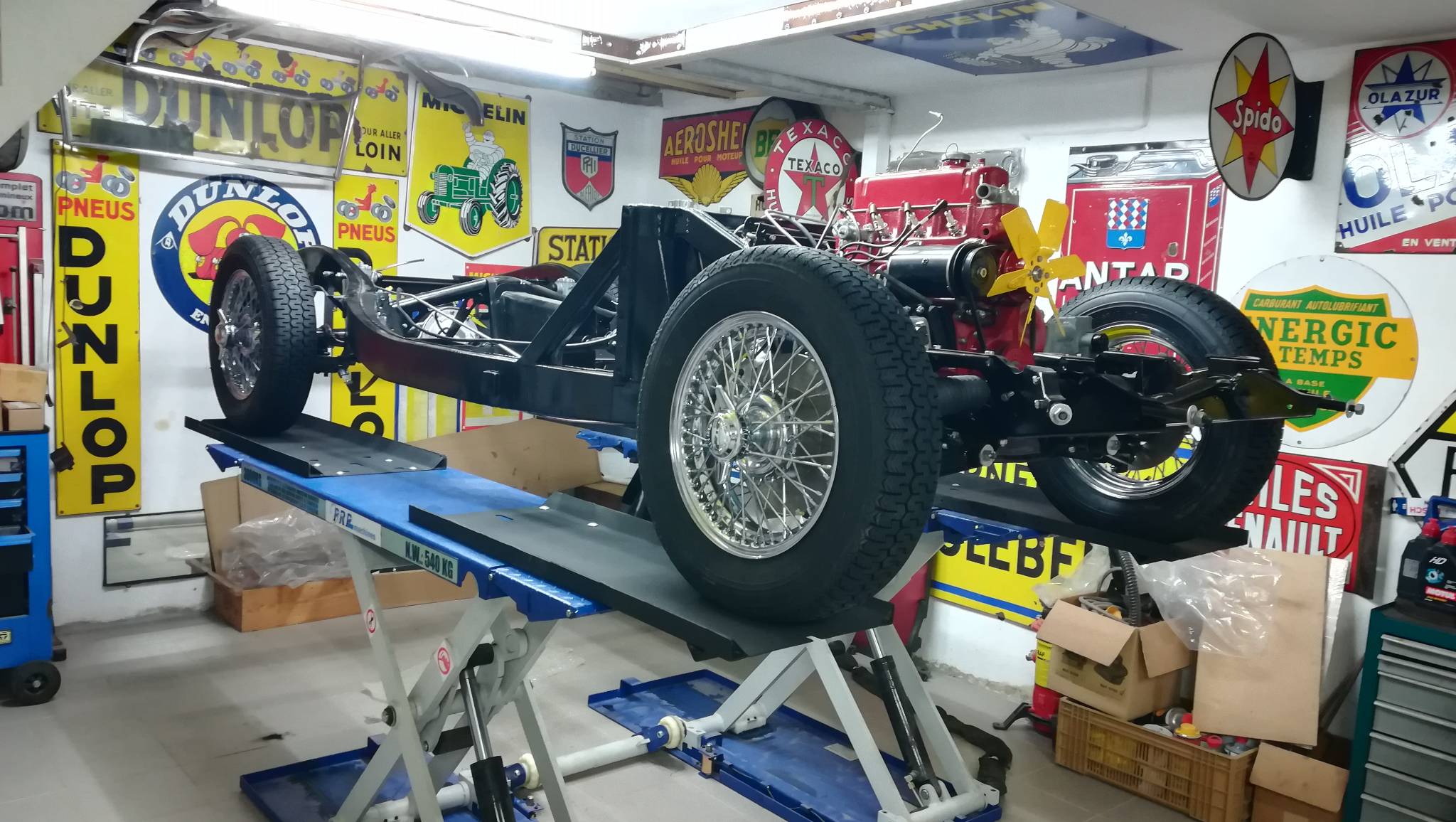

Pont ciseaux amélioré
Et un plateau en bois avec rampes posé sur les deux traverses au sol permet de travailler en dessous sans obstacle, même avec une chaise basse à roulettes (siège de kart sur châssis)

Merci infiniment JMAU pour les images et précisions
