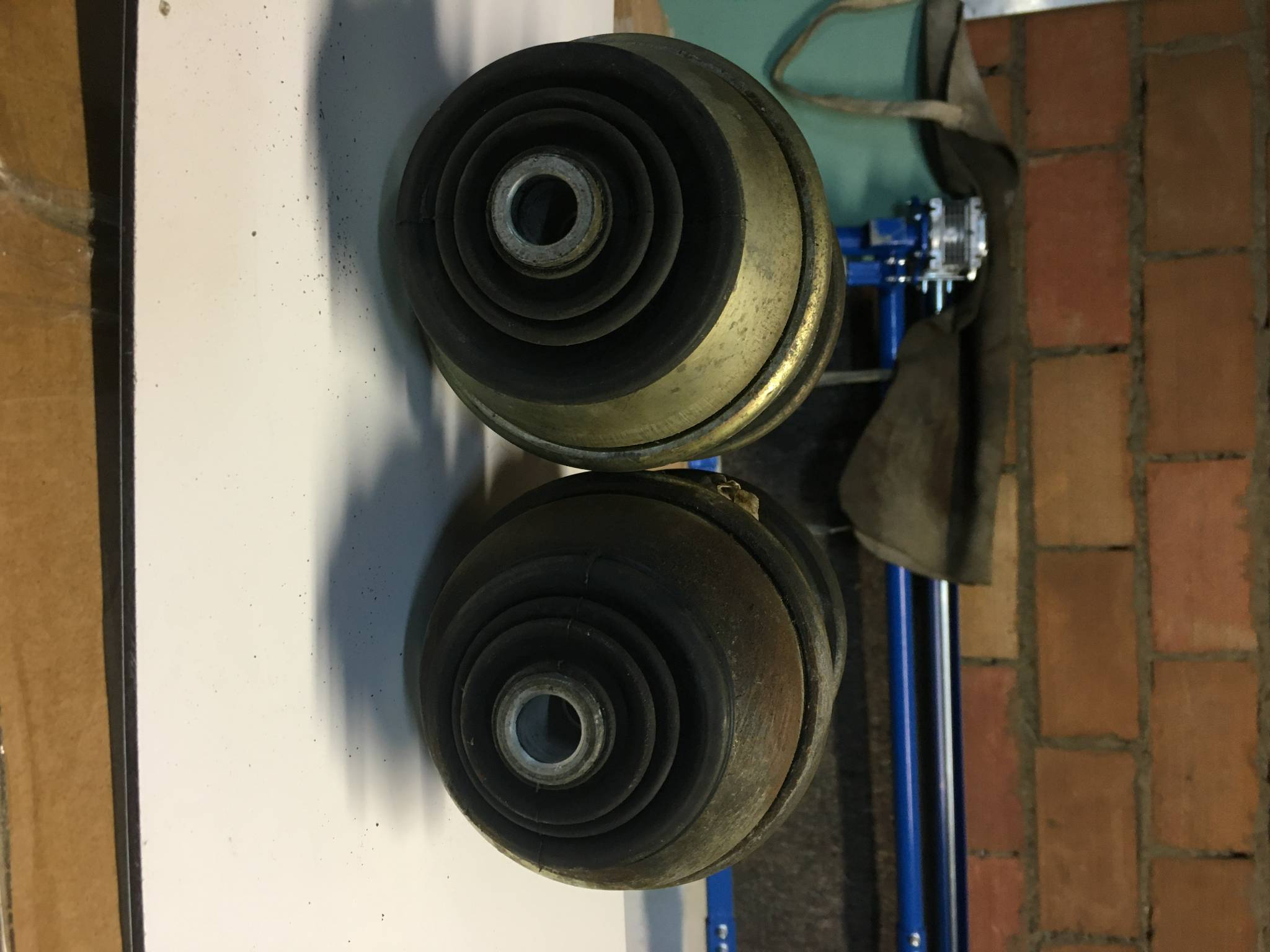

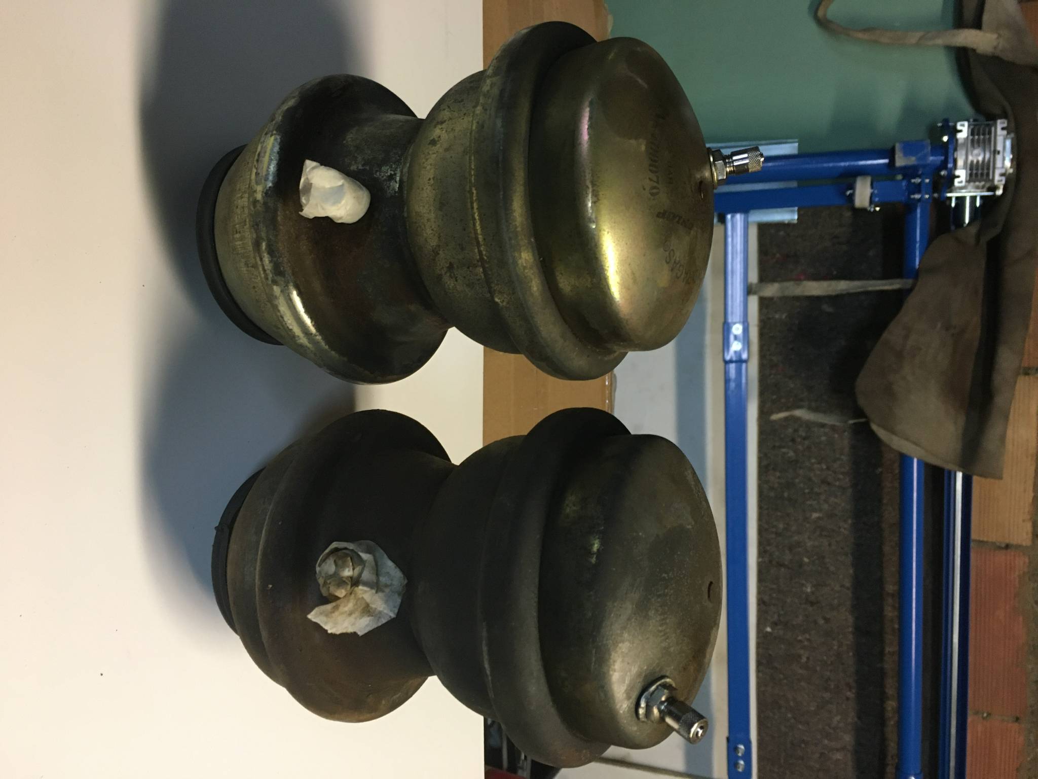

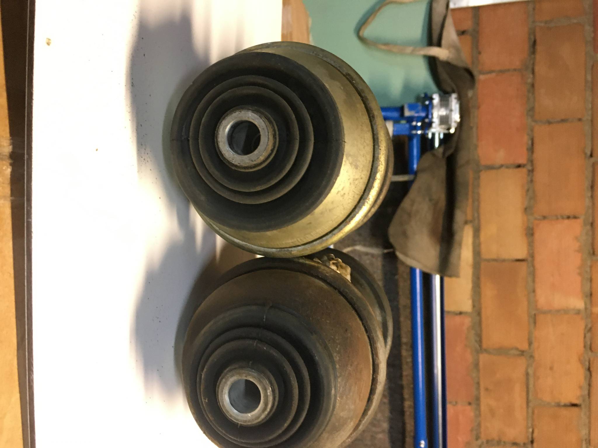

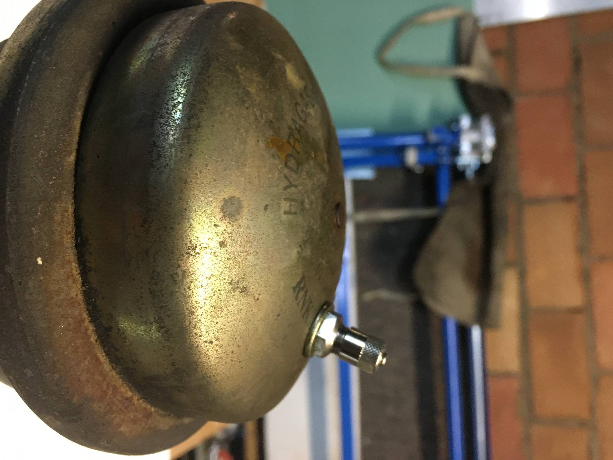

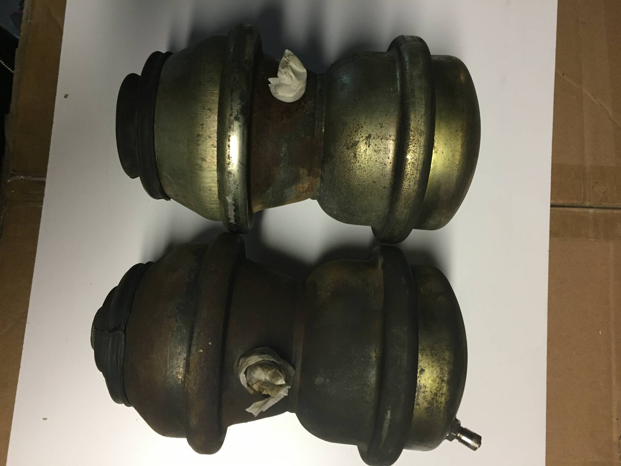

Je viens de me rendre compte d'une chose très bizarre, j'ai entrepris la pose de valve et je fais le cote conducteur avant et arrière en même temps et ce matin je m'aperçoit de la parfaite symétrie des deux sphères avant et arrière en principe elles sont différentes.

En reprenant mes notes de l'époque à propos du changement des sphères, cela fait pile deux ans aujourd'hui que je l'ai fait.
J'ai remplacé par des produits provenant de RIMMER avec les valves d'azote sur le chant de la tête de sphère, évitant ainsi de percer la carrosserie pour passer les valves soudées en sommet.
Il y a bien un type avant et un type arrière, les sphères reconditionnées sont identifiés "front" "rear". Je me souviens que pendant mes recherches j'avais vu que la différence était dans la configuration du piston et des clapets.
Attention à la rondelle que vous avez du trouver sous le ressort en démontant. En fait, la hauteur de caisse se modifie en augment ou diminuant l'épaisseur du calage. A savoir qu'un ajout d'un millimètre produit une levée de trois millimètre de hauteur de caisse.
C'est un sujet qui n'est pas souvent abordé, mais c'est le moyen de modifier la hauteur de caisse sans jouer sur la pression des sphères et de se retrouver avec des suspensions de type "noyaux de pêche".
Pour info, la pression d'azote donnée par le manuel d'atelier est de 2172 kN/m² ou 240 lb/in²
Bon travail.

Merci pour le retour ericdesbois, concernant la pose des valves je le fait moi même donc pas d'erreur possible, et on faite j'ai la possibilité de poser les valves sans démonter les sphères travail que j'ai entrepris mais je me suis rendu compte qu'il y a besoin de les traiter contre la corrosion et c'est la raison de la dépose d'où la comparaison des deux sphères.
Par contre ton histoire de rehausser le châssis en rajoutant des rondelles je ne le savait pas si tu a un liens vers des tutos je suis preneur.
